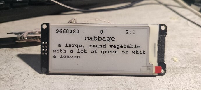

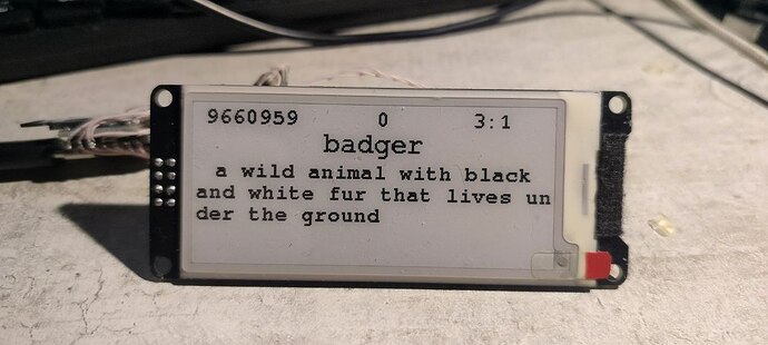

Пытался добавить randomSeed() в зависимости от данных с датчика давления - разницы нет никакой
А температура при инициализации randomSeed(tmp) меняется?
Если нет - то см. ответ #3
Попробуйте так - randomSeed(analogRead(A0));
Т.е. возьмите любой, свободный аналоговый вход
P.S. пока писал, не увидел ответ выше.
Сделайте вывод в сериал значения инициализации random
@Joe
в полном коде из сообщения 6 не вижу вывода totalines на экран или в монитор.
Привыкайте ВСЕГДА выкладывать полный код. Куски, как в сообщении 5 - редко бывают полезны.
Там не температура, давление использовал
А как это сделать? randomSeed() же ничего не возвращает?
Выведите то, чем инициализируете, т.е tmp
totalLines не меняется, её значение мне известно. У меня это количество строк в текстовом файле
хорошо, понял, буду выкладывать полный код :ok_hand:
А вы уверены, что оно читается из файла верно?
Не проверял, честно говоря, но число генерируется в нужном диапазоне :man_shrugging: Непонятно только почему всегда нечётные
Вот тут есть косяк, tmp пока всегда 0, чё-т не то делаю

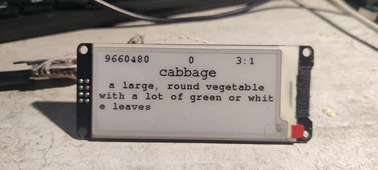

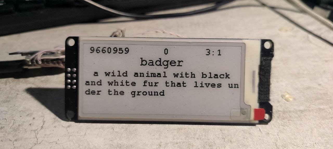

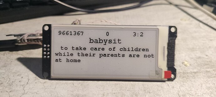

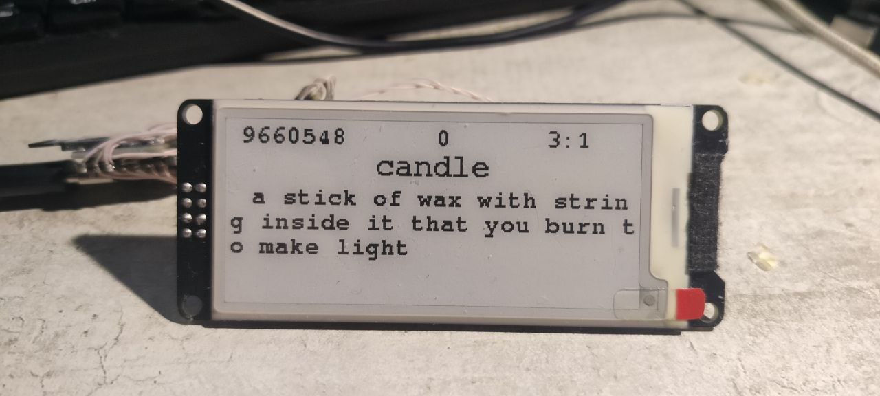

Слева вверху то, чем инициализирую, посередине - tmp
