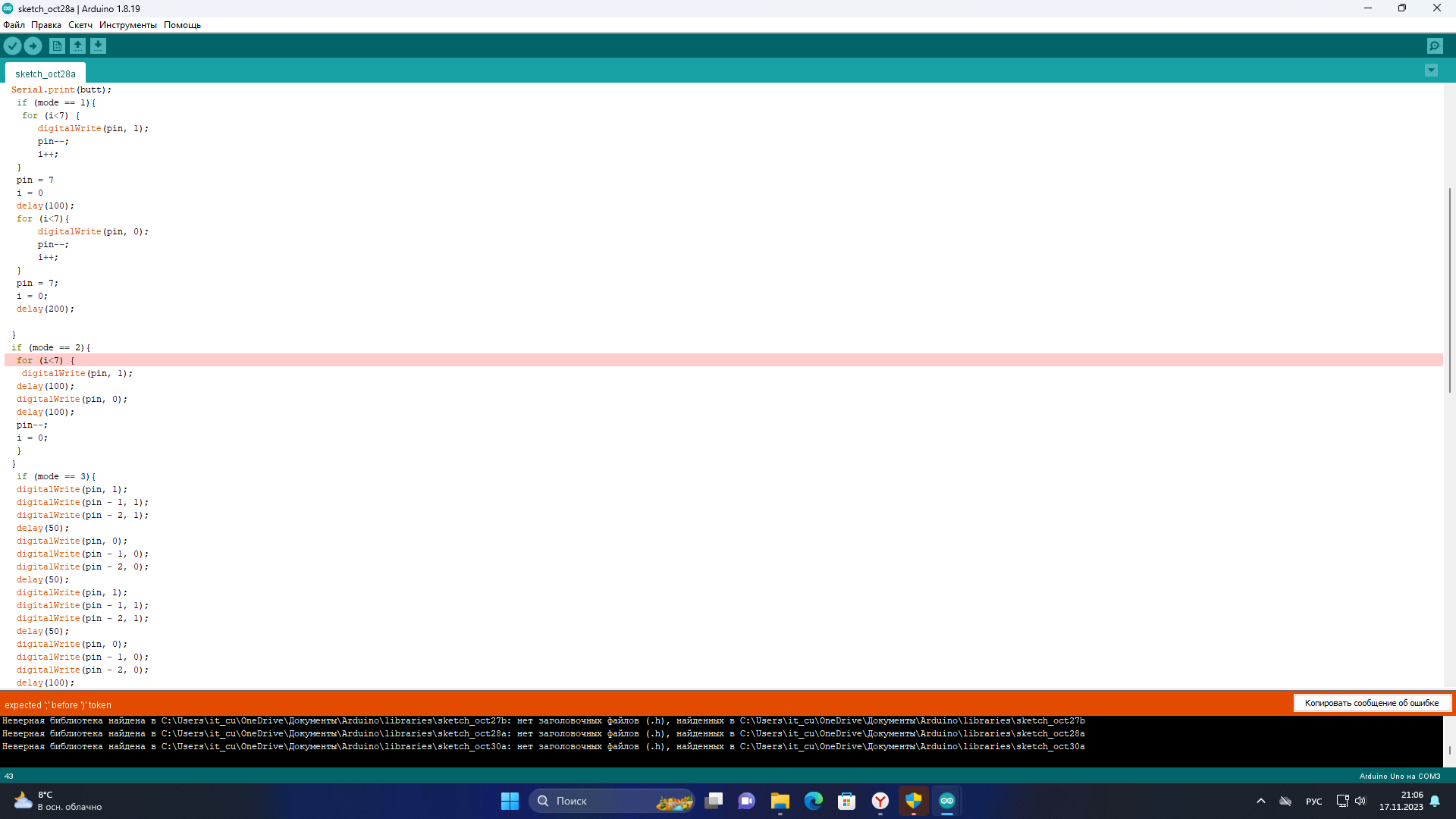

Почему код не работает?
в чем ошибка?
я что-то забыл?

Код работает всегда ! Часто не так как хотел автор, но всё равно работает …
попробовал, та же ошибка
В трёх местах исправили ?
да , заменил в трех местах
for (i < 7) это на каком языке ? В C/C++ должно быть три выражения внутри скобок через точку с запятой !!!
Может вы while хотели использовать ???

Почему ошибка скриншотом? Я не смог прочитать.
Почему проблема не озвучена - загадка.
Исправь причину - ошибка уйдет.
Вы бы озвучили что вы хотели запрограммировать…
Код очень бредовый !!!

for ( initialization ; condition ; increment ) {
операторы выполняющиеся в цикле
все таки забыл
