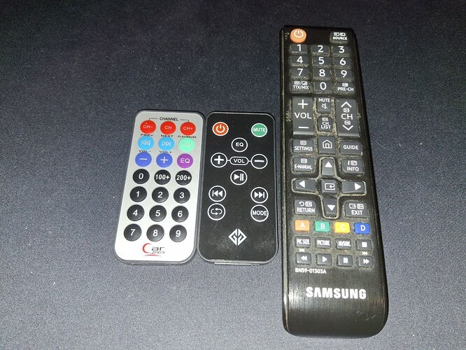

Смотрю коды для пульта, а они различны для одной кнопки, почему так, как это исправить? Если что, я пробовал 3 разных пульта.
Вот код, при помощи которого узнавал коды:

![photo_2024-07-29_20-56-09|666x500](upload://5HCZeGCTDKppexth74PchH0nT9q.jpeg)

я имею ввиду, что на одной кнопке одного конкретного пульта разные коды. т.е жму одну кнопку на пульте от самсунга а там такие кода:

Они же должны быть одинаковые
Я не помню точно, это ли не однакратное нажатие и удержание часом?
и то и то вперемешку. но нет разница от удержания и однократного нажатия. все равно коды разные
Надо последовательно
От одного пульта, нажимаешь, кратко, одну кнопку 10 раз, и выкладываешь коды сюда, дальше думать будем…
Для каждой кнопки должен быть индивидуальный код однократного нажатия.
Скорее всего есть также индивидуальные коды удержания.
И точно есть код повтора, общий для всех кнопок.
Составь таблицу и аккуратно нажимай кнопки.
Иногда надо чистить пульты и своевременно менять батареи.
Удачи!

вот 10 раз нажал однократно
А теперь то же самое, но медленно, одно нажатие в пару секунд

для начала поинтересуюсь библиотекой, откуда, какая версия
версия 2.2.3. самая новая версия не работает совсем
вот, нажатию раз в пару секунд. два раза все равно отличный код

попробуй вот с этой библой
Не стоит убиваться :slight_smile: двум вариантам кода кнопки, так бывает, природа пультов до конца не изучена учёными. Внесите в свой код срабатывание команды на разные коды.
3 лайка
я бы всё таки поставил рекомендуемую библиотеку
  1. плохое питание
  2. помеха (типа люминисцентной лампы)
Поэтому можно сделать свой пульт со своей системой команд, взяв за основу этот скетч.
