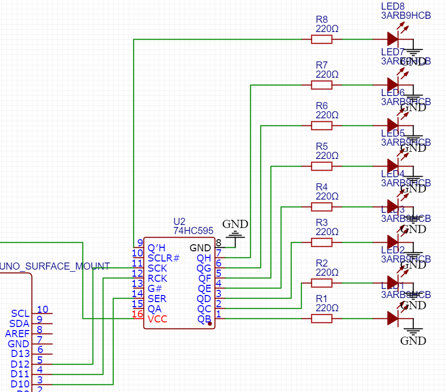

Коллеги, приветствую.
Давно пытаюсь запустить ардуинку в режиме сервера ModBusRTU и RS485. Все вроде как ОК работает, но есть проблема даже outp[4] = 1;
приводит к миганию светодиода. Светодиоды подключены через сдвиговый регистр 74hc595. Если выкинуть функцию modbus_update();
то все ок. Подключение с ПК ModBusPool работает нормально. Железо работает получается норм, проблема видимо в коде, библиотеки ModBus пробовал разные, но результат одинаковый. В чем причина мигания светодиода?

outp[4] = 1;
outp.update();
delay(500);
