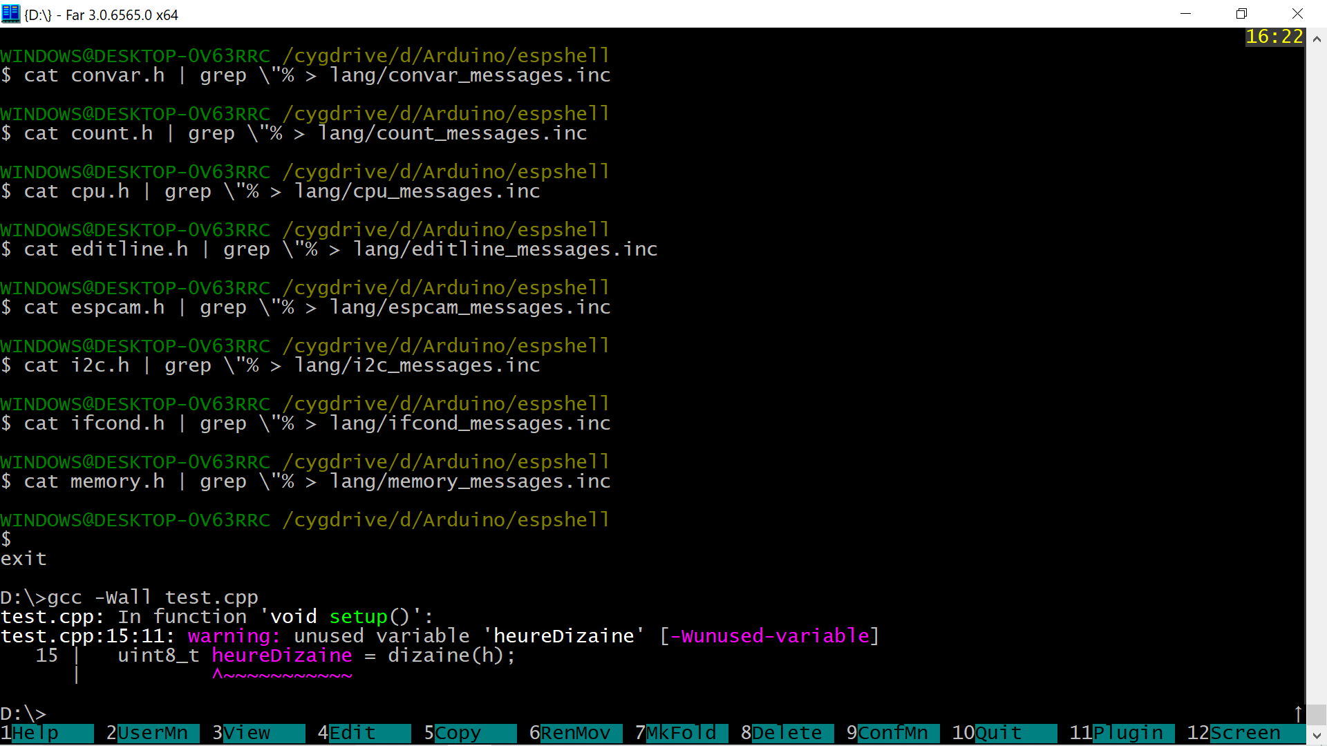

Компилятор оптимизнул.
Если включить ВСЕ варнинги, то это станет видно:
код (cygwin или linux)

Как оказалось, constexpr может использоваться для runtime переменных, это не ошибка и даже не предупреждение. Читайте #4
А варнинг на вашей картинке совсем не об этом.
Век живи - век учись. Но варнинг на картинке говорит о том, что компилятор выкинул вызов к вашей constexpr функции. Между строк, намекая.
