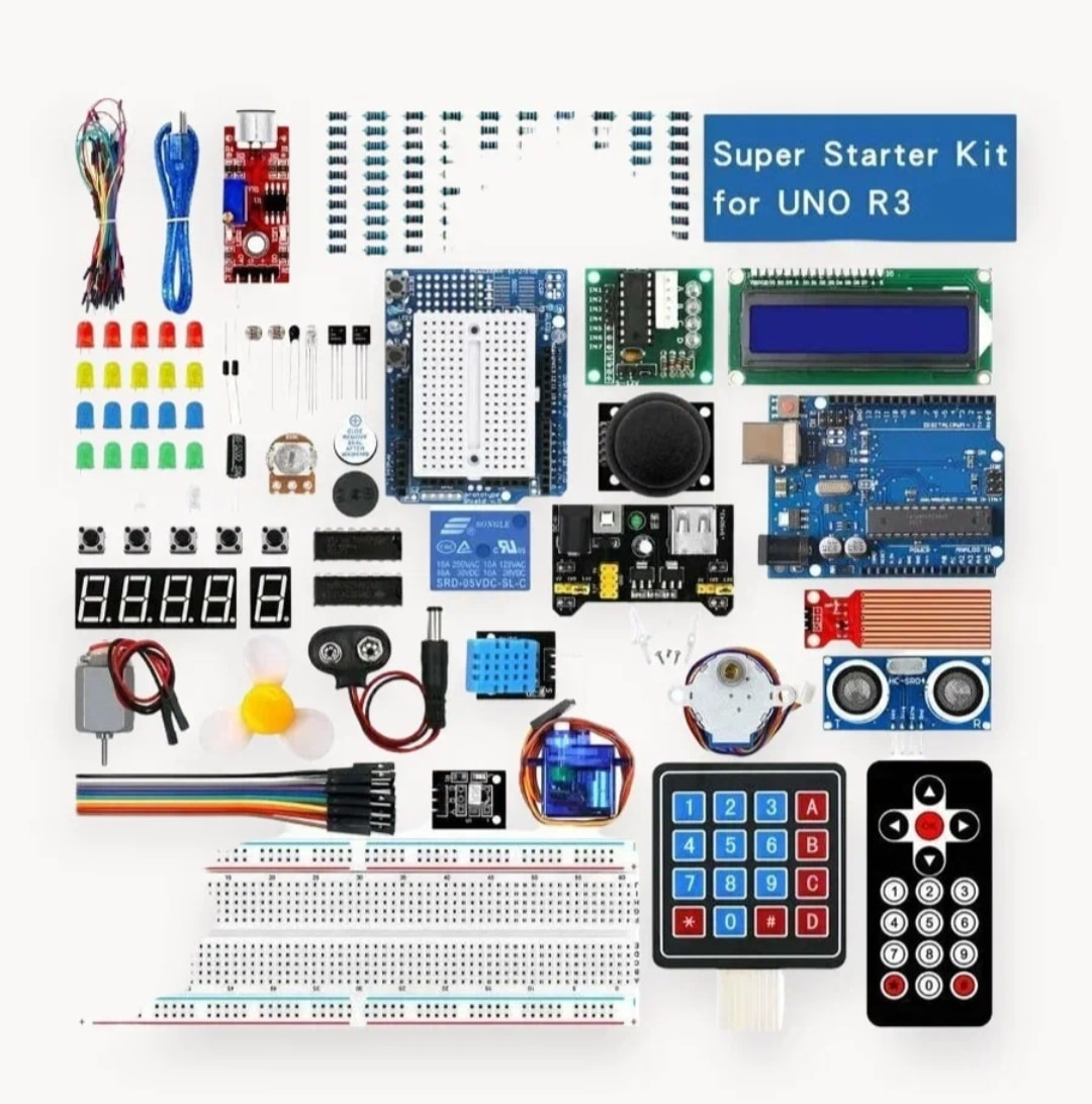

это не возможно!
ибо
без прохождения всего пути от мигания светодиодом, до создания своего первого рабочего, НЕ СЛОЖНОГО, проекта.
После прохождения проектов из книжки возвращайтесь, будем вашу климатическую систему собирать вместе.
