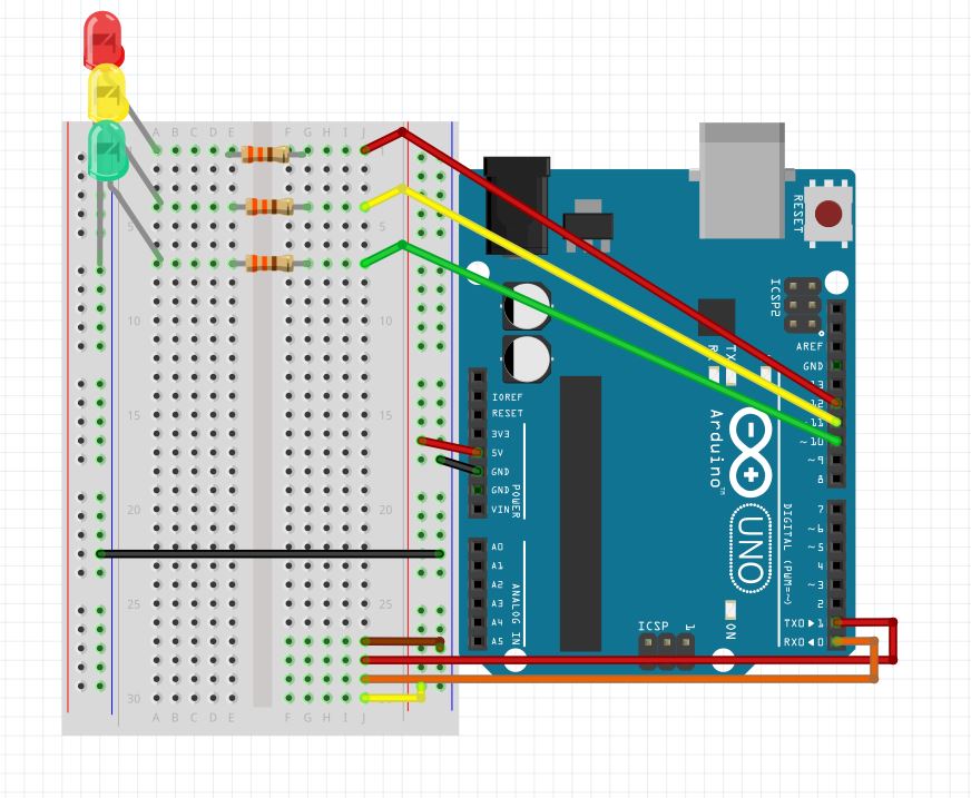

Есть проект, в котором Arduino UNO подключается к панели оператора Weintek по протоколу Modbus, с помощью модуля RS485: https://github.com/AReds4/Arduino2HMI/tree/main
В проекте используется библиотека: https://github.com/jossef/arduino-modbus-slave/tree/master/%20arduino-modbus-slave
На Arduino UNO все прекрасно работает, но если загрузить тот же самый проект на MEGA 2560 то ничего не работает. Контакты TXD и RXD модуля RS485 подключаются к пинам 0(RX) и 1(TX) платы UNO.
На MEGA если подключить контакты TXD и RXD к пинам 0 и 1, то модуль RS485 не подает никаких признаков жизни, если подключить к пинам 14 и 15, 16 и 17, 18 и 19, 20 и 21 то модуль RS485 начинает мигать. Как подключить Arduino MEGA 2560 к панели Weintek? Может нужно что-то изменить в библиотеке? Покопался в библиотеке, но так и не разобрался.
