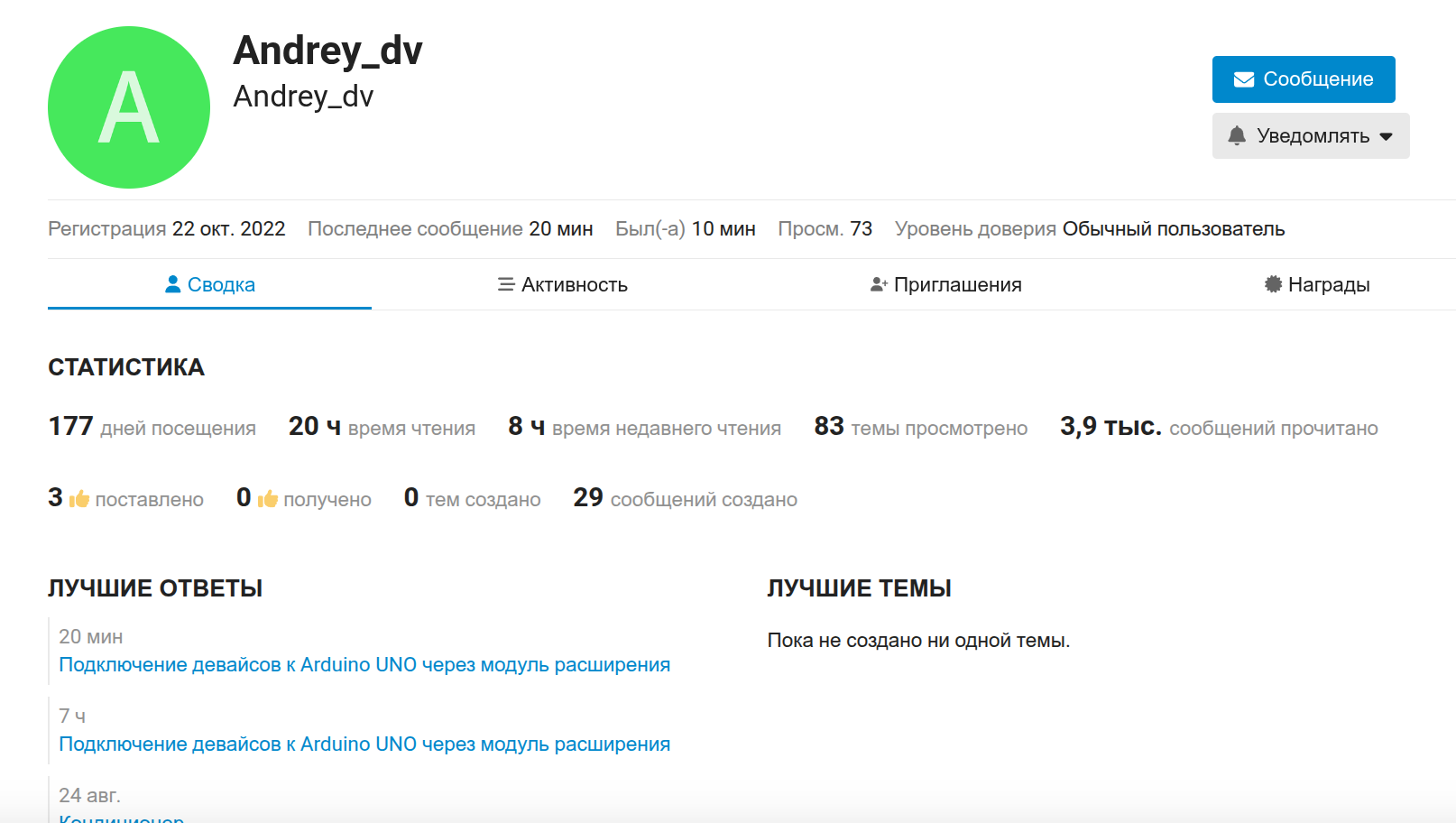

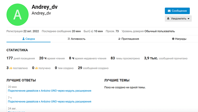

@Andrey_dv, я тут посмотрел Ваше “досье”. Вы на форуме три года. За это время написали 28 сообщений. Из них ни одного по тематике форума – все 28 это “воспитание старожилов”. Вы не задали ни одного вопроса, никому ни на один вопрос не ответили, не привели описание своей разработки, не обсудили разработки других – Вы только воспитываете старожилов! Вы по жизни воспитатель? Или что Вы здесь делаете? Пытаетесь улучшить мир за счёт воспитания нас – грешных?
