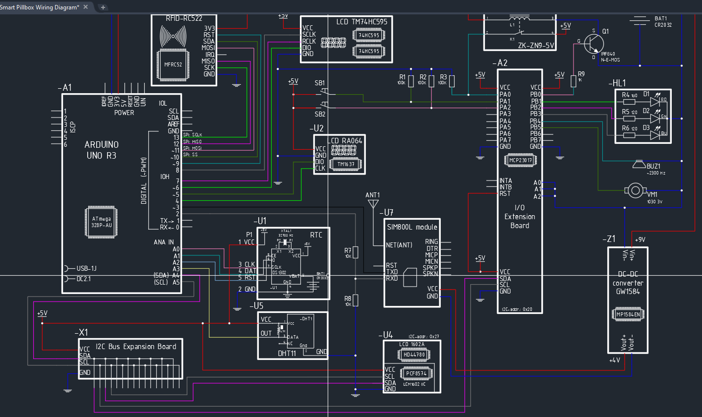

Добрый день!
Есть проблема. Необходимо подключить к UNO несколько девайсов. Например, сенсор DHT11, модуль SIM800L. Все порты самого Arduino заняты, есть модуль расширения PCF8574, подключенный к МК через IIC. Вопрос, собственно, следующий:
  1. Можно ли подключать девайсы через модуль расширения?
  2. Как тогда программировать систему, ведь при создании объекта в конструкторе указывается пин, например: DHT dht(_diDHT11, DHT11); Здесь _diDHT11 - это число, т.е. номер пина ардуино. Мой же девайс будет подключен через плату расширения. Скажем на пин PA3. Если я напишу DHT dht(3, DHT11), то 3 здесь будет восприниматься как пин №3 самого Ардуино, а не пин №3 модуля расширения…
Как вообще в таких случаях поступают… М.б. есть какая-то библиотека кросс-пинов? ))) Теоретически, конечно, можно поправить библиотеку DHT.h, но хочется более изящное решение.
Приложил схему (интересуют устройства U5 и U7). Плата расширения на схеме другая, но это сути не меняет.
безусловно
писать код самому, никакие “библиотеки” не помогут
используют оставшиеся свободные пины РА4-РА7 (есть нюансы)
очень большое заблуждение…
Добрые люди берут датчики с I2C или SPI, и подключают их, например, вместо убогого DHT берут АМ2320 или АНТ10 или BMP/BME. A 8574 хорош, када надо кнопочки/светлодиодики размножить

Выбирают МК под задачу. Если у Уно не хватает пинов, значит берите Мегу.
Я указал девайсы: “сенсор DHT11, модуль SIM800L“
На схеме они значатся как U5 и U7.
Сейчас они подключены к MCP23017, но, чтобы все заработало, их мне необходимо править библиотеки. Вот и спрашивал, как можно обойтись без этого ))
Никак

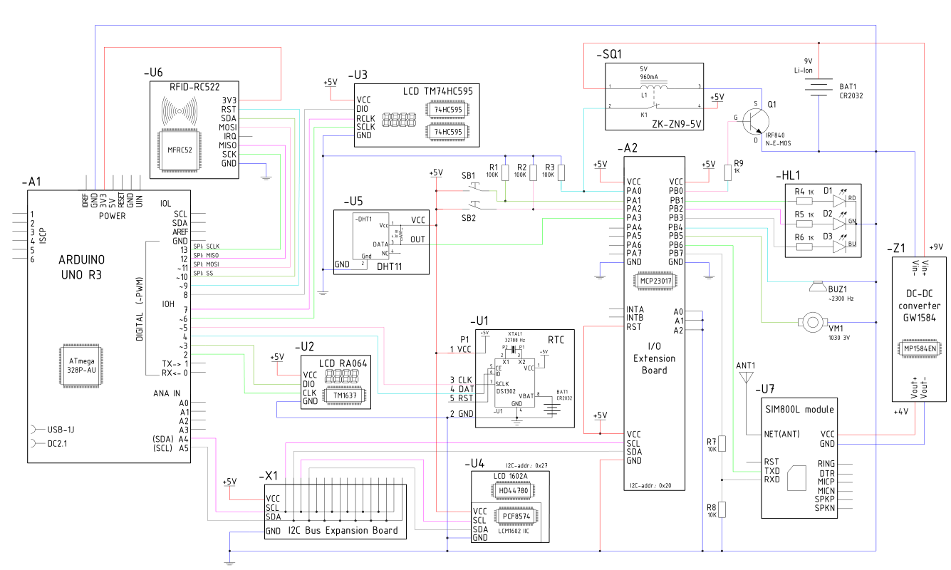

Я нашел способ: подключил DHT и модуль RTC через аналоговые каналы. А на освободившееся место Uno подключил SIM800. Схему приложил.
А0-А5 ? Они цифровые.

Я, если вы заметили, разместил тему в разделе для новичков. И уж простите, что, будучи новичком, не знал, что порты А0-А3 могут работать как цифровые.
А4 и А5 тоже

Да, но они заняты для IIC.
