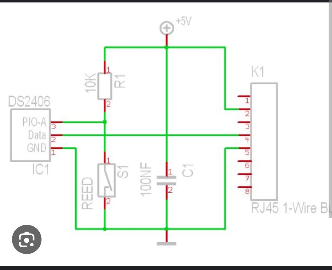

Даллас даёт 403, но гуглокартинки вон с конденсатором схему приводят.

Щас попробую кондер
Только в чипе и дипе раз в 40 дороже будет )))
естественно с кондером по питанию возле DS ки тоже не заработало . Пробовал 104, 103, 105, и даже электролит 100мкФ . Все, хорош. На седня экспериментов с меня хватит, всю душу вытянула

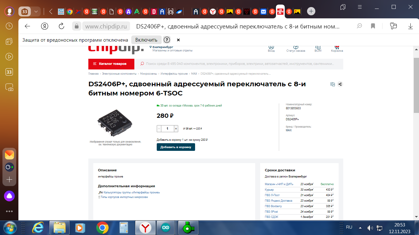

тут уже дело принципа, посмотрел, вроде за 280р можно купить
Дай ссылку, я дешевле 1600 не видел.
https://www.chipdip.ru/product0/8013853933
А, с буквой. Я без буквы смотрел.

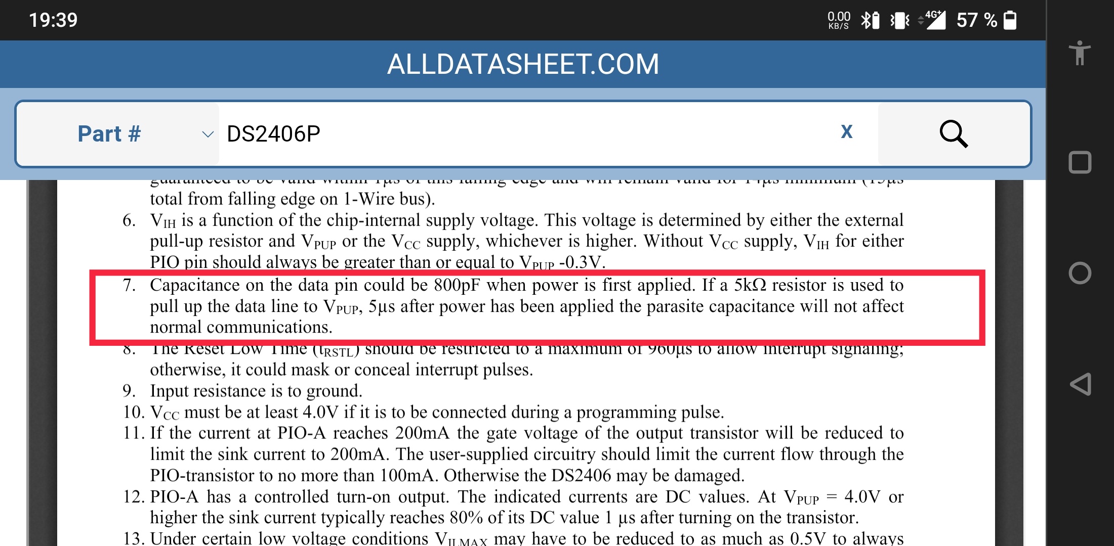

кстати данные по даташиту предлагает гнать по витой паре, не на разнопарке (по синей)
Вот интересный каммент.
Перевод в красном прямоугольнике :
Емкость на выводе данных может составлять 800 пФ при первой подаче питания. Если используется резистор 5 кОм для подтягивания линии данных к Vcc, через 5 мкс после подачи питания паразитная емкость не повлияет на нормальную связь.
ну не знаю, речь про емкость только типа при первой подаче питания, и как пишут если использовать подтяжку 5кОм все должно работать. Тем более скетч сканер адреса, постоянно много раз опрашивает, и если там какая то в начале емкость появляется, то уж при следующих опросах датчик должен ожить, а ему пофиг.
