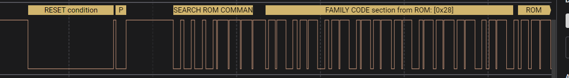

Импульс обведенный оранжевым - нормальный, это промежуток между записью двух нулевых бит, в принципе я бы везде сделал паузу между битами больше.
Это скрин обмена промышленного контроллера.
Получается, что мастер 8 бит заслал, 2406 ему ответил 10, мастер говорит - давай, первый, пищи дальше. А тот все, не могёт.

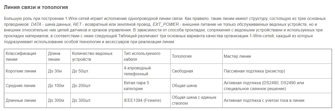

думается мне надо шину через спец микруху организовывать, я ее помоему даже заказывал на али , надо поискать , не помню маркировку
вот пишут , до 100м и даже до 300м шину делать можно. Какие 10м , Карл.
и устройств туева хуча.

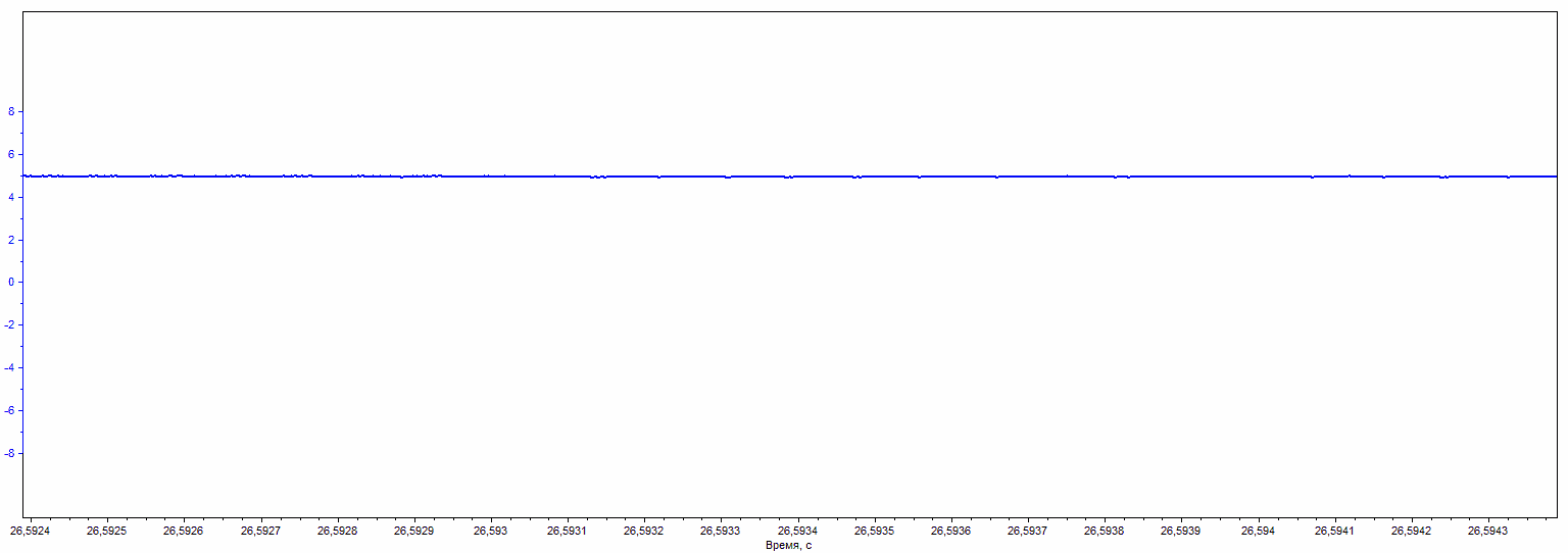

В осциллограммах особых косяков не заметил. Я бы добавил на плату с ds2406 , по питанию конденсатор 10 - 100мкф, а, непосредственно на выводы микросхемы ещё и керамический/плёночный примерно 0.1мкф
я пробовал кондеры прям рядом с платой подвешивать - без резульата. Щас снял осцилку питания прям на DS2406. Ни иголок, ничего. Даже намека на проседание
вот вторым каналом на месте провала питание прям на плате 2406 Никаких иголок

Тут нужно таймслоты перемерять, конечно. Или ЛА схватить или нормальным осциллограффом, который dT покажет точно.
Однако, говоря субъективно, радикальных отличий в картинке живого ответа от обрывочного, я не наблюдаю.
Это да, но мы ведь не видим по этим картинкам, какая там синхронизация, где выборки происходят. Если уже на границе тайм-слота, то достаточно нескольких us…
Я вот сообразить в ночи не могу что-то - мастер задом наперёд биты шлёт или они инвертированы быть должны? 00001111 выходит со старта. А в коде посылается 0xF0.
По коду так с младшего лупит.
