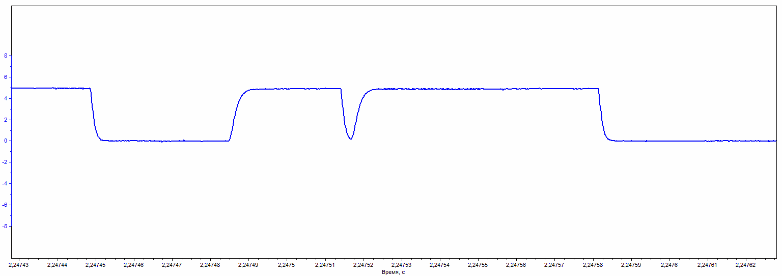

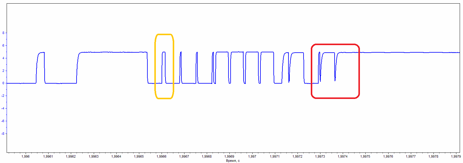

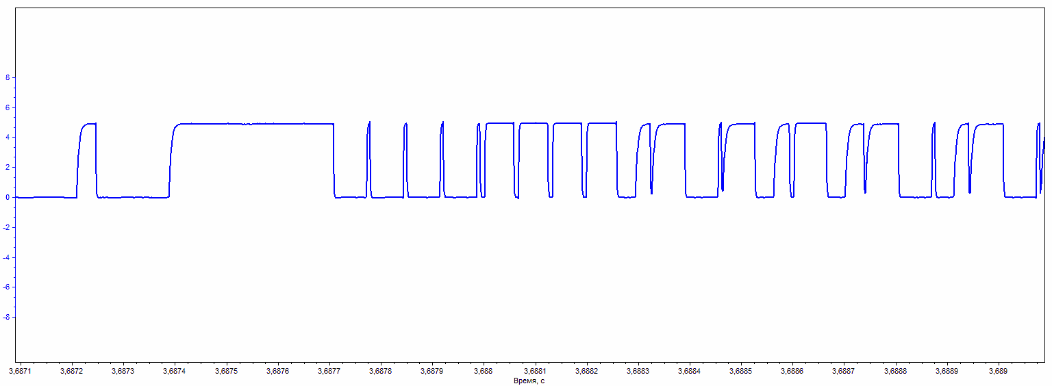

осциллка простая, мастер просто кидает импульсы длиной 0,5мс и все , больше ничего не происходит

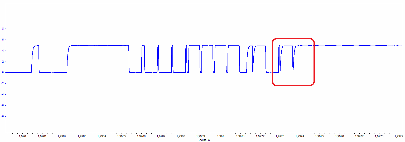

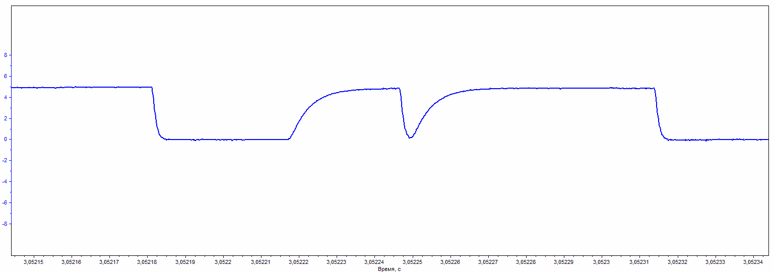

вот увеличенные фронты , зум 0,2мс

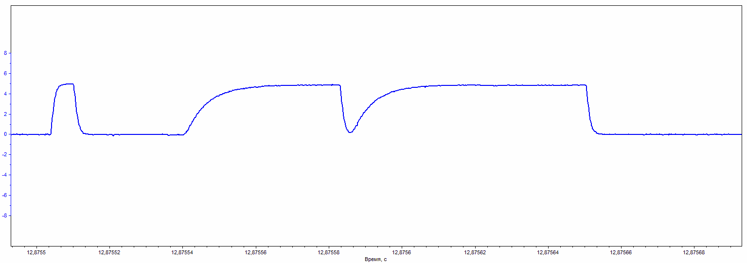

на конце шины

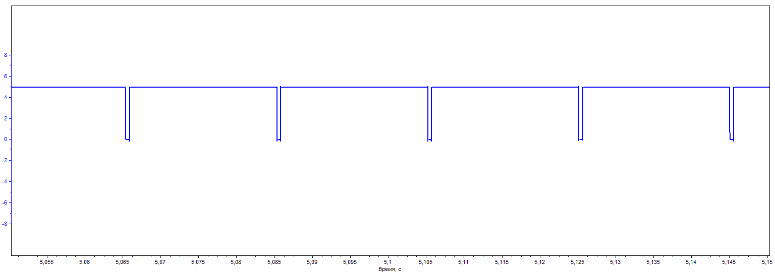

в начале шины
без длинной шины , когда напрямую к МК

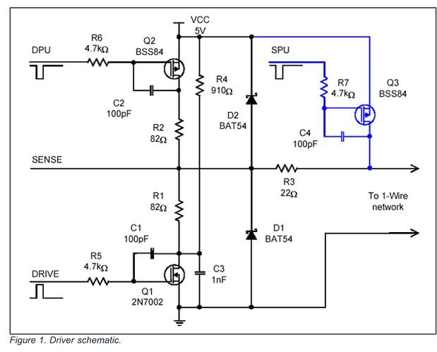

6,8к много. Смотрите в APPLICATION NOTE 244 Advanced 1-Wire Network Driver Здесь около 1к подтяг. И осциллограммы странные. Обычно фрейм 8 бит, у Вас после импульса присутствия 13 бит. Число бит не кратное 8 может быть при поиске устройств.
Возможно, после команды это уже идут просадки напряжения на шине из-за потребления датчика.

Теоретически мастер после презента обнаруженного должен метнуть 0xF0 и контрольку, а дс-ка откликнуться чем-то там. Адресом, наверно.
Т.е. я бы посмотрел цикл скана - от ресета шины до ресета. На короткой и на длинной - начинает ли дс-ка передачу, в принципе или её там на середине кривит.
18b20 же с такими “просадками” норм работают, что странно.
Макс, а у тебя 85 градусов на шине с t бывало?

я знаю, я провал от 2к до 10к с шагом 2к , и в разных местах резюк. вообще абсолютно никаких изменений в поведении всех элементов
Чем же еще объяснить лишние импульсы?
Мысли такие, ключу надо поддерживать открытое состояние, зарядить емкость затвора внутреннего полевика, в этот момент просадка, как то так…
Чёрт его знает. Но это же мастер пульсирует, таймслоты примерно похожи по длительности. На срыв не похоже.
В качестве бреда - осциллом на питание 2406 подсесть. Проверить - проваливается или нет.

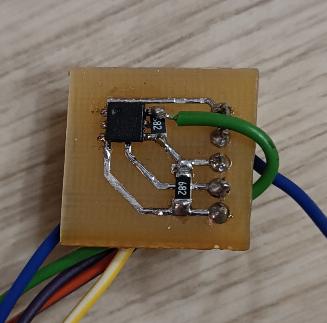

Вот так выглядит платка

я ж писал , выше , что питание НЕ паразитное, от 5В. Нюанс. я замерял все осцилки не возле ардуины а в месте , куда и подключал 2406. Наверное надо снять возле ардуины, когда 2406 на конце шины, ведь по осциллке где она на конце шины без датчиков t видно, что она отвечает на импульс мастера. Кроме нее ведь не кому. просто ардуина ответ видимо коряво видит
8 бит должно быть на search, верно. Потом read пошёл.
18b20 на search так же кратко отвечает, как и 2406?

Ещё предположение - таймслот затягивается при ответе почему-то и мастер забивает на все по таймауту.
интересно, что срыв общения всегда происходит на одном и том же месте, рассматриваем две осциллки, обе без датчиков t , чтобы точно знать , что отвечает 2406.
вот пакет где 2406 ответила и МК ее увидел
а вот ответ есть, но он оборвался, и всегда в одном и том же месте
может дело все в этом бите? оранжевым обведен, на крашевых пакетах он всегда больше по длине, двойной
Энергии ему ну хватает на приземление линии что ли…
