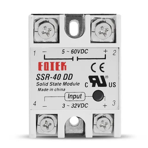

Для него оптопара нужна?
Насчёт оптопары не уверен, но, предполагаю, что SSR должОн потянуть.
Хотя, это не моя сфера интересов, подожду подтверждения от специалистов.
IRF740 подойдёт.
Хреновый выбор … нормально открываться начинает от 4,5V.
Такой модуль (не реклама) [Модуль MOSFET транзистора D4184 (силовой ключ) / RoboShop]( Модуль MOSFET транзистора D4184) гарантированно работает с Ардуино, проверено.
