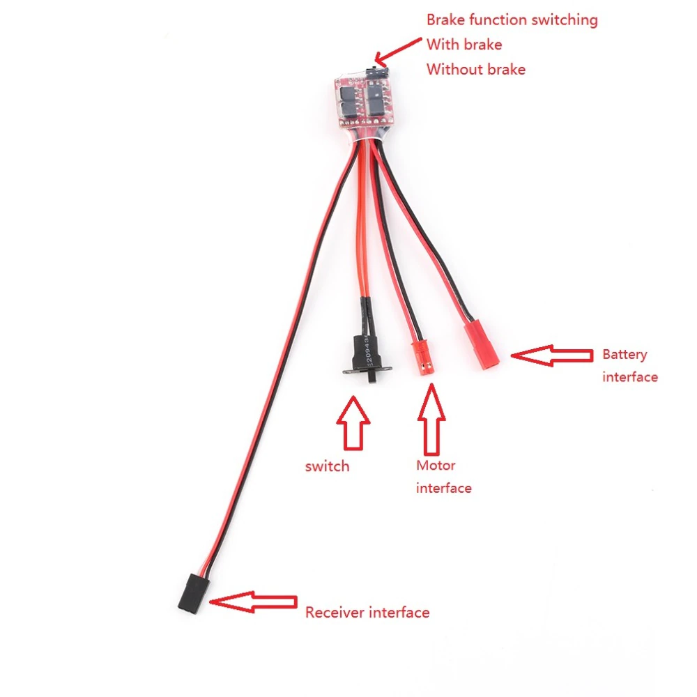

  • Регуляторы:
    Постоянный ток 20A Макс. 15A<30s Импульсный 30A< 5s
    PWM: 8K
    Входной сигнал: PPM
    Частота драйвера: 2 кГц
    Li-Po: 2S
    имеет следующие контакты: пара контактов к батарее, пара контактов к двигателю, три контакта: вход управляющего сигнала от пина arduino, +5В выход, земля
    Отдельно буду благодарен за документацию к регуляторам или конкретные наводки где её искать

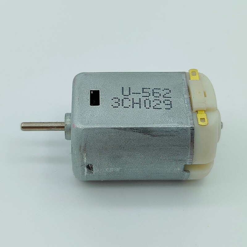

  • Двигатели: щеточные двигатели постоянного тока, 3-12В

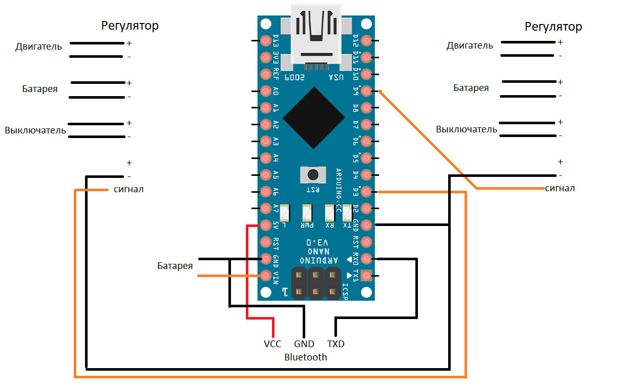

  1. Схемы подключения
Схема рассматриваемой модели

Как по мне, без схемы регуляторов, трудно разобраться. Я бы срисовал схему с платы, и разобрался сначала. Если нет защитных диодов - добавить. И , двигатель проверить не мешает.

Я так понимаю вы регуляторы по питанию соединяете пераллельно и один из них сразу сгорает?
Что именно сгорает в регуляторе, как проявляется неисправность?

Обугливаются контакты одного из транзисторов.

Нарисуйте пожалуйста схему соединений, регули моторы и батарейки, аодуина и ее модули не нужны
То-есть землю ты объединяешь через сигнальный провод получается!?
