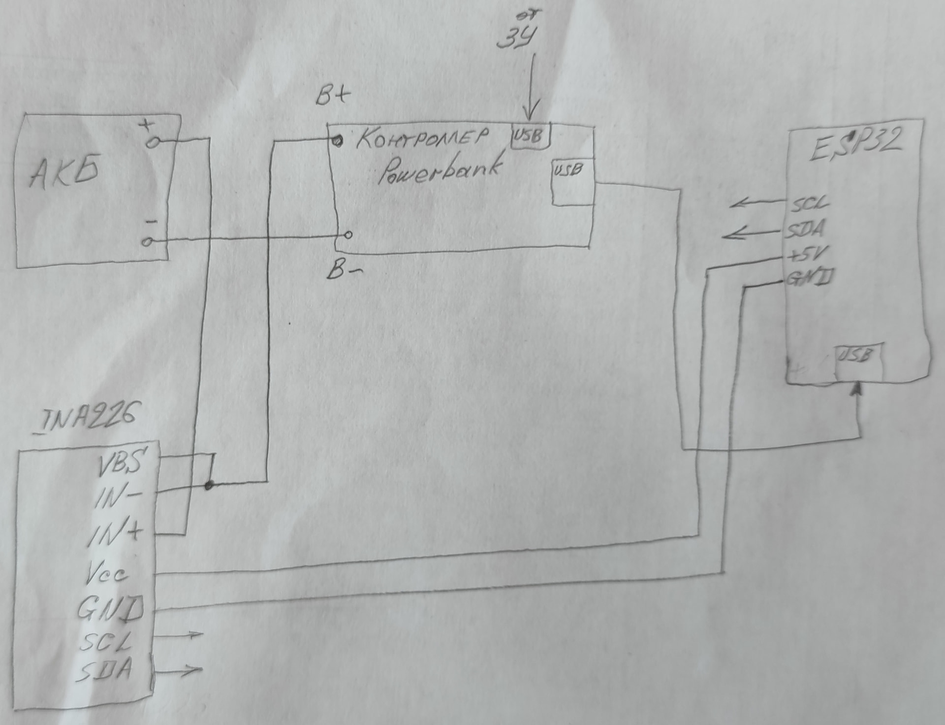

Добрый день всем!
Имеем: контроллер Powerbank, аккумулятор 18650, INA226 и ESP32.
Задача: подключить INA226 для контроля напряжения акб и токов заряда/разряда.
Вопрос: допустимо ли запитывать INA226 (Vcc) от выхода контроллера Powerbank?

Это я в курсе.
Вопрос в другом.
Цепи питания и измерительные цепи INA226 развязаны?
Контроллер Powerbank не будет закорачивать свой выход на вход через INA226?
Вот при такой схеме…
Где? В самой микросхеме? Или в сферическом модуле, в сильно разреженной среде, о котором Вы нам не соизволили сообщить ни-че-го?
Какой? Опять же, сферический в вакууме?
Вы поставьте себя на место тех, кому задаёте такие вопросы и подумайте, Вы бы сами поняли, о чём речь?
еще раз - если входное напряжение 0-36в, а питание 2.7 - 5.5в, то как вы думаете, они развязаны ?

Ваша схема не полная.
Если ищете зачем-то “развязку” - не забудьте , что у USB тоже есть +5V и GND.
Так же в Повербанке GND может соединяться с B- напрямую, или через элементы схемы.
Мультиметр в помощь.
P.S B+, кстати, тоже может соединяться с +5V, скажем, через дроссель, бывают такие DC/DC
В Powerbank’е В- не соединяется напрямую с -5V. Хотя сопротивление и малое.
Потому и подписал USB, чтоб знающие люди догадались. )))
В общем, провел эксперимент…
Всё выжило, кроме Powerbank 'а…
Теперь защита срабатывает на минимальный ток…
Буду думать…
Давно бы так. Самая надёжная проверка- на “белый дым”)

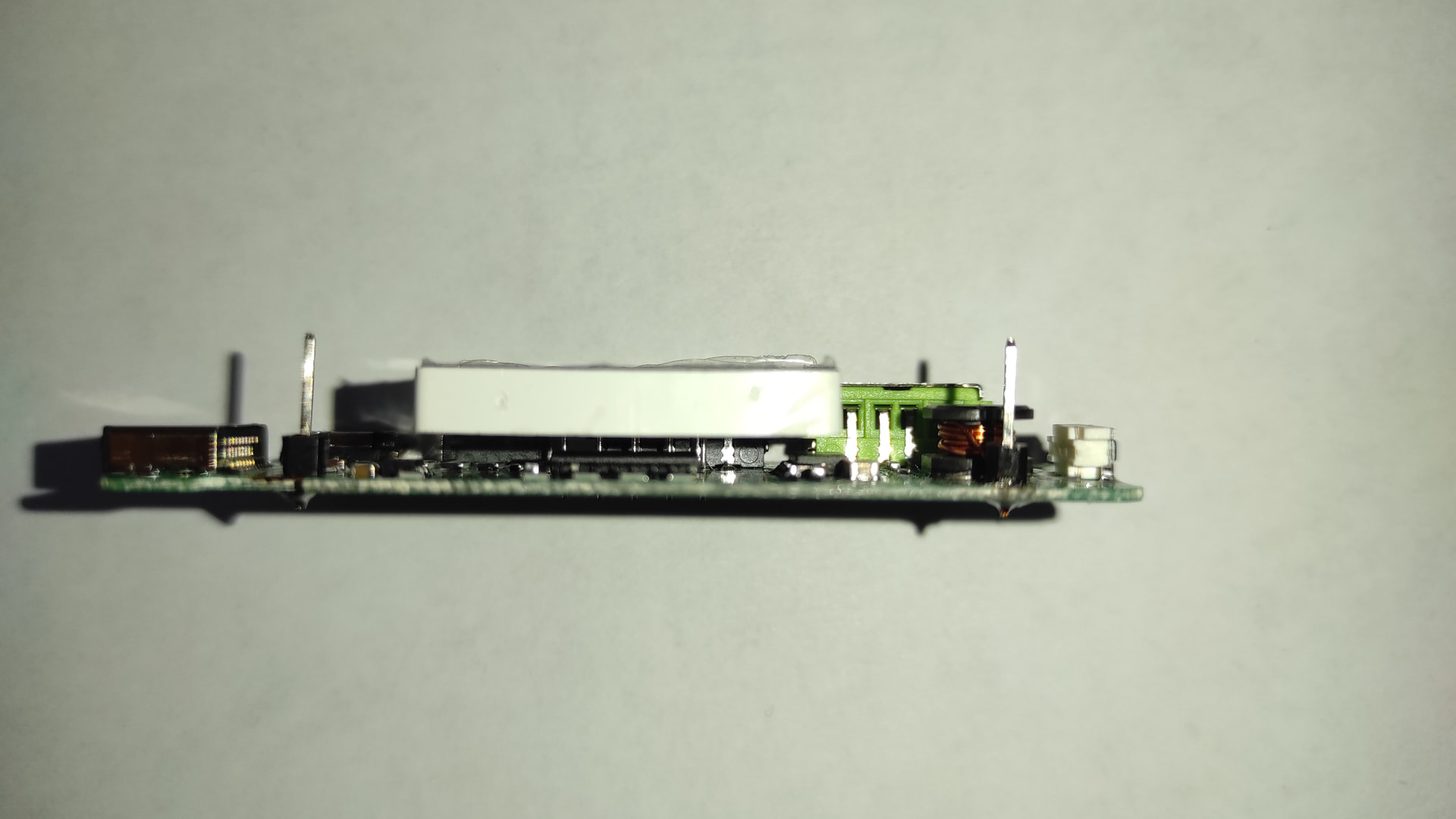

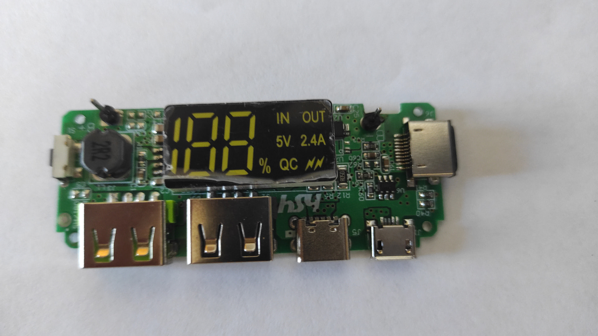

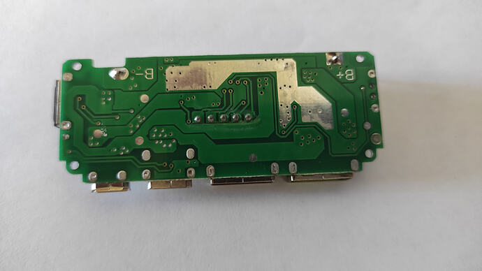

Ну, контроллер особо не пощупаешь без частичной разборки…
Светодиодный индикатор накрывает треть платы с микрухами…
Теперь можно и разбирать… )))
Вопрос все-равно не решился. Потому что не ясно, контроллер отказал в силу своей слабой схемотехники или реально так нельзя…
К вопросу “Какой контроллер Powerbank?” Вот такой…

А можете объяснить, что именно в такой схеме, по вашему мнению, могло привести к фатальному исходу?
У вас контроллер включен как нагрузка, с ним в такой схеме ничего не должно быть.
Разве что перепутали полярность или подключили не один 18650, а два или три.
Ну или перегрузили по току

Я опасался, что во внутренней схеме INA226 нет гальванической развязки между цепями питания и измерительными цепями или защиты какой-то типа от перегрузки…

У меня проценты меняются, но для этого надо кнопку нажать на контроллере
У меня контроллер реагирует на такие нажатия:
  • при выключенном - два коротких - включается и показывает остаток емкости;
  • при выключенном - одно длинное - включается и показывает остаток емкости;
  • при включенном и светящейся индикации остатка - одно длинное - выключается;
  • при включенном и погашенной индикации остатка - одно длинное - выключается;
  • при включенном и погашенной индикации остатка - одно/два коротких - включается индикация остатка.
