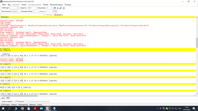

Добрый день. Хочу снимать параметры ИБП Powerman Online 1000 Plus по порту RS232 вместо штатной UPSilon2000. Подключил переходник RS232-UART, к нему обычный USB-UART на чипе CP2102. Поставил снифер Serial Port Monitor и запустил UPSilon2000. Посмотрел, что приходит в порт. Протокол тут другой, чем у APS. Для запуска обмена отправляется F\r, потом Q1\r. После чего приходит строка с данными.
Подключился через Putty, 8N1 2400, вручную отправляю F\r, потом Q1\r, получаю данные.

На протокол Megatec похоже.
Даже не просто похож, а скорее всего, это он и есть.

Вот ответ:
F
#220.0 005 024.0 50.0
Q1
(241.8 000.0 000.0 000 50.1 2.27 25.0 00000001
Q1
(240.4 000.0 000.0 000 50.1 2.27 25.0 00000001
Q1
Q1
Q1
