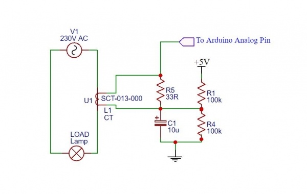

Нужно подключить 6 датчиков тока YHDC SCT-013 к Ардуино. По 2 датчика на фазу.
По стандартной схеме датчик подключается между аналоговым пином Ардуины и резисторным делителем напряжения.
Вопрос нужно ли мне делать делители напряжения на каждый канал или можно использовать один на все 6 каналов.
Можно один на все 6 каналов.
И конденсатор тоже.
и CD4051 тебе в помощь

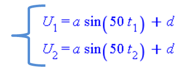

Другое дело, что зачем там 20 точек на период? Если доверять тому, что там именно синусоида, а не что-то другое, то для полного восстановления синусоиды достаточно трёх точек. Т.е., зная три точки, можно определить период, фазу и амплитуду (нам ведь именно амплитуда нужна, так?) А если ещё и доверять тому, что мы знаем частоту (50Гц), то тогда вообще достаточно двух точек для определения амплитуды. Например, для частоты 50 Гц делаем два замера: U1 и U2 в моменты времени t1 и t2. Имеем систему из двух уравнений (фаза нам нахрен не нужна, сразу полагаем, что 0):
где a – амплитуда, а d – постоянная составляющая.
Система несложно решается относительно a и d, получаем:
P.S. Виноват, мужики, там в формулах, везде, где 50, домножьте ещё на два ПИ. Это я второпях лопухнулся.

Нет, нужны две ЛЮБЫЕ точки, лежащие на синусоиде. Просто посмотрите на уравнения. Абсолютно любые.

Если “да”, и делитель и конденсатор можно сделать общими.

Ну, тогда берите мои формулы (не забудьте про мою приписку в конце) и делайте. В качестве t1 и t2 можно взять любые значения “времени” (например, показания millis). Только либо millis в секунды пересчитать, либо частоту на тысячу поделить, чтобы всё в одинаковых единицах было. Могу пример показать в протеусе, если надо.

Я в принципе то свой вопрос еще во втором сообщении решил.

Написал програмку, запустил. В режиме два измерения в подряд полная ерунда, В режиме с задержкой 10мс между измерениями сильно зависит от фазы. Чем ближе к 90 градусам - измерение в максимуме и минимуме, считает хорошо, особенно с синхронизацией по фазе, без синхронизации значения плывут сильно. Если не повезло и фаза первого измерения близка к нулю ошибка максимальна т.к. U1 и U2 практически равны.. С задержкой 20 мс- опять полная ерунда, т.к. U1 и U2 практически равны. Завтра с задержкой 5мс попробую.
Так именно с этого и надо было начинать:
  • подряд (задержка 0.1 мс) - одна и та же фаза - не показательно,
  • задержка 10 мс - противофаза, также не показательно,
  • задержка 20 мс - опять фаза,
Оптимальная задержка должна быть четверть периода, т.е. для 50 Гц - 5 мс.
Ну, понятно. Там, более того, если, например, измерения будут точно через период, то в знаменателе просто ноль получится (см. формулу-то для амплитуды).
Я же писал
Это не означает, что мы просто плюём на неё. Это означает, что первое измерение делаем при нулевой фазе, т.е. при прохождении через постоянную составляющую, которую мы знаем (2.5В).
По поводу задержек между измерениями - любые не кратные периоду, но всегда надо правильно пересчитывать их во время (или частоту приводить к ним), я про это тоже писал.
