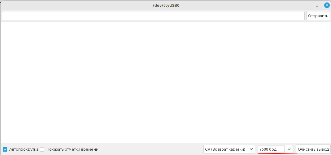

Здравствуйте, плохо разбираюсь в ардуино, так что могут быть глупые ошибки)
Короче суть проблемы в том что при подключении и запуске скрипта в serial monitor пишет что всё готово к скану, но при контакте с rfid метками он их не видит, собсно скрипт использовал из MFRC522 “dumpinfo”, подключал по пинам указаным в том же скрипте, проверял на нескольких метках и т.д, не знаю даже в чём проблема.
Обсуждать проблему, не видя кода и схемы подключения - так себе затея. Могу посоветовать только выбрать скорость в мониторе порта такую же, как указана в скетче

схема подключения соответствует указанию в начале кода
мошт у тебя метки не той частоты
