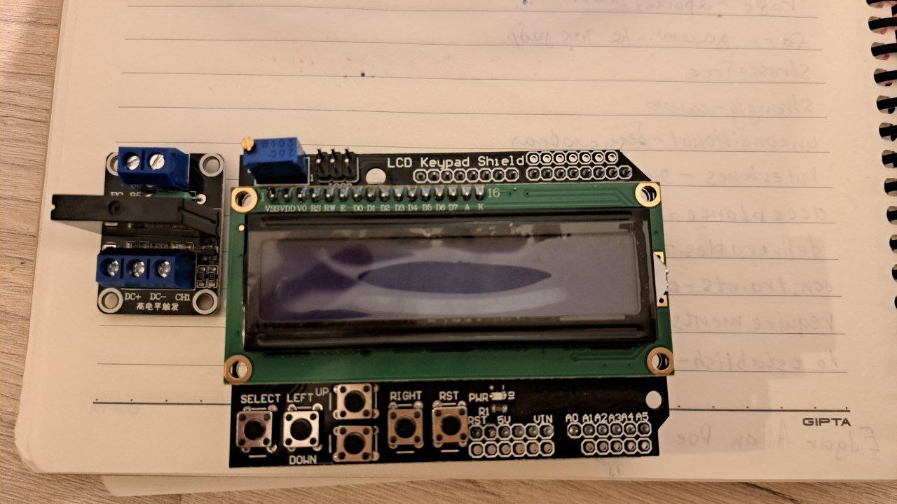

Подключение реле к дисплею LCD Keypad Shield 2x16 BL, который подключен к Arduino Uno

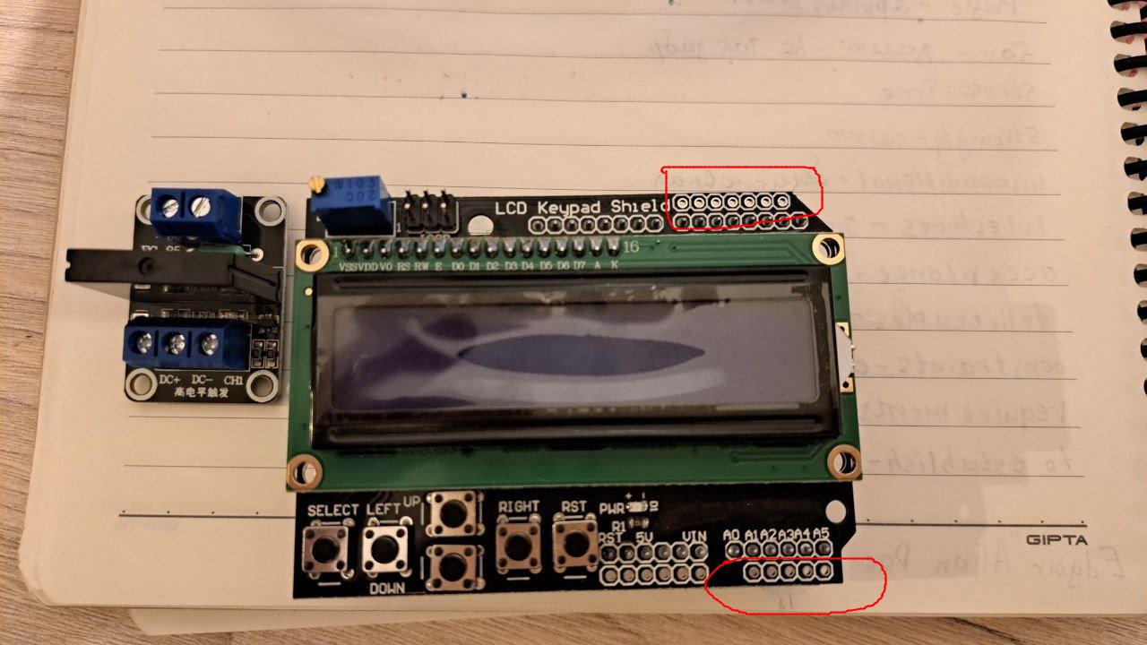

Здравствуйте! Нужна помощь с подключением - мне необходимо подключить реле (твердотельное) к дисплею, он в свою очередь “надет” на Arduino Uno. Не могу понять к чему нужно паять провода.
Буду очень благодарна за помощь!
если кратенько - обвел цветом
Это я поняла, 5V я нашла, а вот заземление и 2 вход я не могу найти, вот по этой схеме мне куда нужно паять?
Про “заземление” - на плате Уно найдите GND и посмотрите куда он попадает в шилде - там вроде очевидно все.
Про пин 2 - выберите любой свободный пин из обведенных в моем первом ответе. Поменяйте номер пина в коде соответственно.
