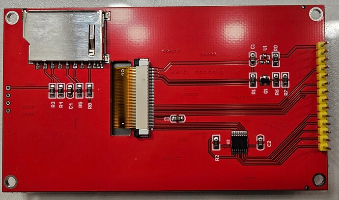

[Вид дисплея сзади]

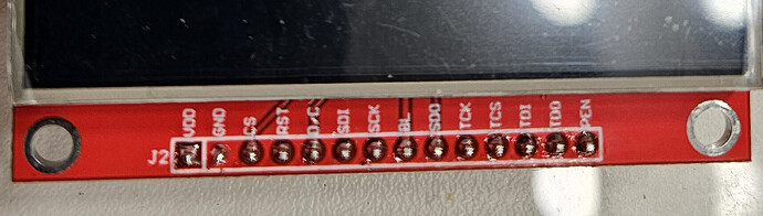

[Описание пинов спереди]

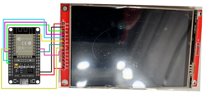

[Подключаю к ESP32 так] (ESP32 у меня такое же как на рисунке)

#define TFT_MISO 19 //SD0
#define TFT_MOSI 23 //SD1
#define TFT_SCLK 18
#define TFT_CS   14  // Chip select control pin
#define TFT_DC   27  // Data Command control pin
#define TFT_RST  33  // Reset pin (could connect to Arduino RESET pin)
#define TFT_BL   32  // LED back-light (required for M5Stack)

При включении питания дисплей вспыхивает белым на доли секунды и больше ни чего не показывает, как правильно подключить данный дисплей?
попробуй CS на 5 и частоту SPI снизить, поставь 4 мегагерца, запустится, будешь гнать
Надуюсь всё правильно сделал, но не помогло (физически с CS провод перенёс на пин D5).

попробуй драйвер ili9341
а плату какую выбираешь?
Спасибо за помощь, оказывается у дисплея подсветка пин BL, а не PEN как я думал, случайно наткнулся на эту статью Ардуино: графический ЖК дисплей Nokia 5110 | Класс робототехники и узнал, что BL нужно подключить на 3.3 вольта и всё заработало, точнее оно скорее всего и так работало, просто без подсветки это было не видно.
это да, тоже не посмотрел в коде на это
// #define TFT_BL   32            // LED back-light control pin

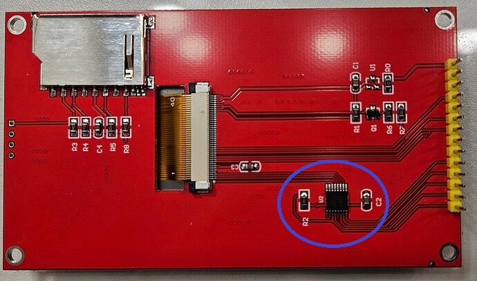

может я чего то не понимаю, но у нас драйвер 9488. и как я понял сенсор должен работать от библиотеки TFT eSPI. Если не трудно обьясните пожалуйста
это дисплей, а тач может быть собран на любом контроллере для тачей, это два НЕЗАВИСИМЫЕ устройства
как узнать какой контролер тача стоит в этом дисплее
видимо посмотреть
посмотрел. загружаю пример из библиотеки tft eSPI с использованием сенсора, в коде нет никаких сторонних драйверов. это ошибка или нужно дописывать руками или есть еще какой то способ
так надо и в сетапе тач настроить
ура, все заработало. еще вопрос-можно данный дисплей запитать от 5 вольт
