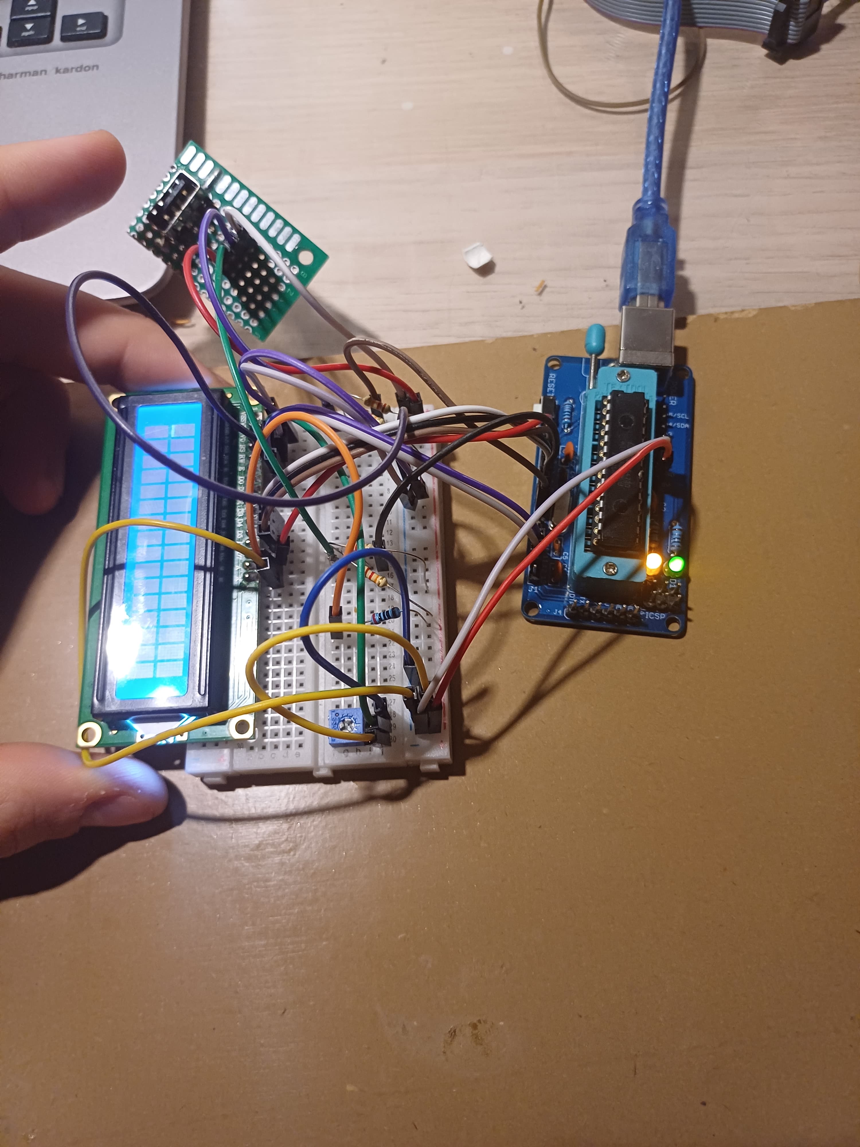

Вроде сделал один в один (небольшие отличия), но все равно при подключение клавиатуры - ноль реакций. Светодиод оранжевый мигает. Пишет в начале на дисплее ‘‘о’’ и потом удалаяет.
Подскажите что может быть не так?
Отличия - дисплей 2х16 (не 3х16)
Вместо ардуино платы использую специальное устройство с съемным чипом atmega328 pu (фото ниже)

Вот скетч этот Вы же не по приведённой ссылке брали?
Чем дальше от оригинала, тем больше теряется деталей, например таких:
“There seem to be some newer USB keyboards around, that no more support the PS/2 protocol, though.”
Так что если это всё не работает, то возникает первый вопрос - а должно?
хмм
да, наверно ps2 нужно попробовать купить
Возможно клавиатура не поддерживает ps2.
Но на всякий случай можно проверить коммутацию.
На работающем скетче, при подключенной клавиатуре “кликнуть” земляным проводом по CLOCK (D-) (около разъема USB клавы). Если коммутация нормальная, то должно войти в прерывание и моргание светодиода прекратиться.
Если это все выполняется, то попробовать заменить в скетче
lcd.write(keymap[scanval]);
на
lcd.write(‘+’);
Тогда после многократного кликанья GND по CLOCK (D-) должен вывестись символ +
Если все это выполняется, но после ресета клавиатура все равно не срабатывает, а по крайней мере земля и питание на клавиатуру подаются правильно, то наверное клавиатура не поддерживает PS/2
(можно еще попробовать отключить внешние подтягивающие резисторы, оставив только внутренние - но так, на всякий случай).
