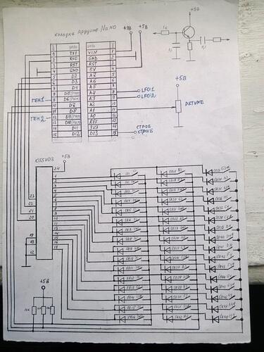

Можно ли подключить вторую Ардуинку к дешифратору.

Намёк на то, что на схеме нет “второй Ардуины”.
Надо сделать так чтобы она тут появилась,вопрос в том,как ее подключить к клавиатуре и к дешифратору.

Вопрос не имеет смысла (и ответа), пока неясно для чего подключить и что она должна быть в состоянии делать.
Если речь идёт о том, чтобы просто подключить (щоб було), то примотайте синей изолентой.

Воот, молодец , в коем веке ТС схему привёл!

Из глубин памяти всплывает…К155ИД3 это ДЕШИФРАТОР двоичного-десятичный. Слева двоичный вход, справа ВЫХОД. Схема лишена смысла.

Хм…по выводам это не ИД3 вообще.
Ничего не понятно. Рядом с диодами в матрице что стоит? Кнопки?
2 востмибитных сдвиговых регистра и клавиатура превращается в 8х8 = 64 клавиши. И у ардуинки меньше выходов задействовано будет. Можно поставить еще пару и 16х16 замутить.
Насчет ИД3 посмотрите даташит,а что это по вашему? Это не кнопка,а клавиатура музыкального синтезатора. Какой ужас!
Еще раз повторяю вопрос,мне нужно подключить вторую ардуинку к дешифратору и клавиатуре.
Возьмите восьмиразрядный параллельный регистр и по стробу сохраняйте код до ид3 и выходов. Строб притащите на прерывание.

это ИД3, не гони.
он ноль гоняет по 16 выходам, и на D4,D7,D8 подтянутыми к +, пытаетсяя его ловить.
не понятно, что надо?
зачем вторая ардуина?
Набираемую информацию тырить.
можно внятно, зачем?
