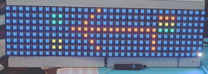

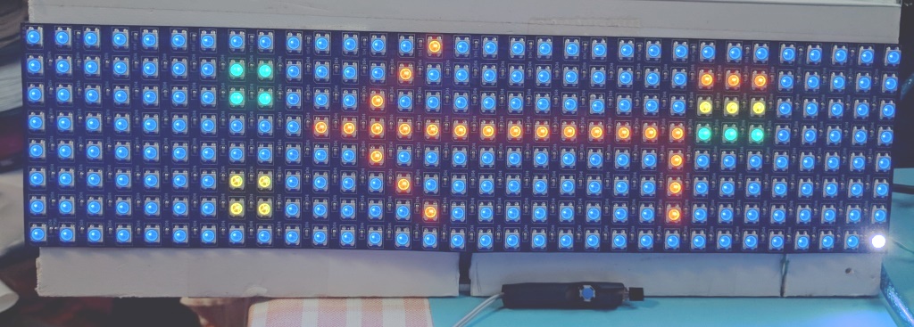

Да, с умными пикселями опыты интересны. Сделал разные цвета рисования и остановку сканирования по прекращению рисования. Конечно очень медленно сканирует всё, надо как то оптимизировать рисование :slight_smile:

// примеры для ws2812b-рисовалка с отключением режима сканирования и несколькими цветами
//Arduino UNO
#include "Adafruit_NeoPixel.h"
#define line_ 256 //число пикселей в ленте
uint8_t dataPin = 6;// вывод для подключения
Adafruit_NeoPixel strip = Adafruit_NeoPixel(line_,dataPin , NEO_GRB + NEO_KHZ800);// Создаем переменную strip для управления нашей лентой.
byte R=50;//
byte G=50;//
byte B=50;//
byte kartinka[256];//массив хранения нарисованного одним цветом
bool Fl=true;//
long Y=0;//
///RGB
 strip.begin();
for ( int in = 0; in < line_; in++) {
for ( int i = 0; i < line_; i++) {//вносим данные картинки для отрисовки
  if(kartinka[i]==1){strip.setPixelColor(i, 7, 1, 0);}
  if(kartinka[i]==0){strip.setPixelColor(i, 0, 0, 2);}
  if(kartinka[i]==2){strip.setPixelColor(i, 2, 2, 0);}
  if(kartinka[i]==3){strip.setPixelColor(i, 0, 4, 1);}
if(Fl){strip.setPixelColor(in, R, G, B);}// включаем белым сканирующий пиксель
else{strip.setPixelColor(0, R, G, B);}
strip.show();
delay(1);
if(analogRead(A0)<100){if(Fl){kartinka[in]=kartinka[in]+1;if(kartinka[in]>3){kartinka[in]=0;}}Y=millis();if(Fl==false&&in==0){Fl=true;}}//если датчик приложен к пикселю меняем данные его цвета на противоположные и проверяем не сработал ли дежурный пиксель
if(millis()-Y>10000){Fl=false;}//сброс сканирования белым пикселем, перевод в  режим ожидания первого пикселя

Наоборот. Это первый начинает реагировать с запозданием. Отрисовка начинается с хвоста ленты! Т.е. сначала всё медленно пропихивается, а мотом медленно зажигается в обратном направлении :grinning_face:
Вроде бы это не мешает использовать эффект одновременного зажигания пачки в 20 модулей уровнем 10. Т.е. вместо записи 255 в один модуль пишем 10 в 20 соседних модулей. Если за 500мкс успеем провести 20 чтений засинхронизировавшись на такт посылки.
