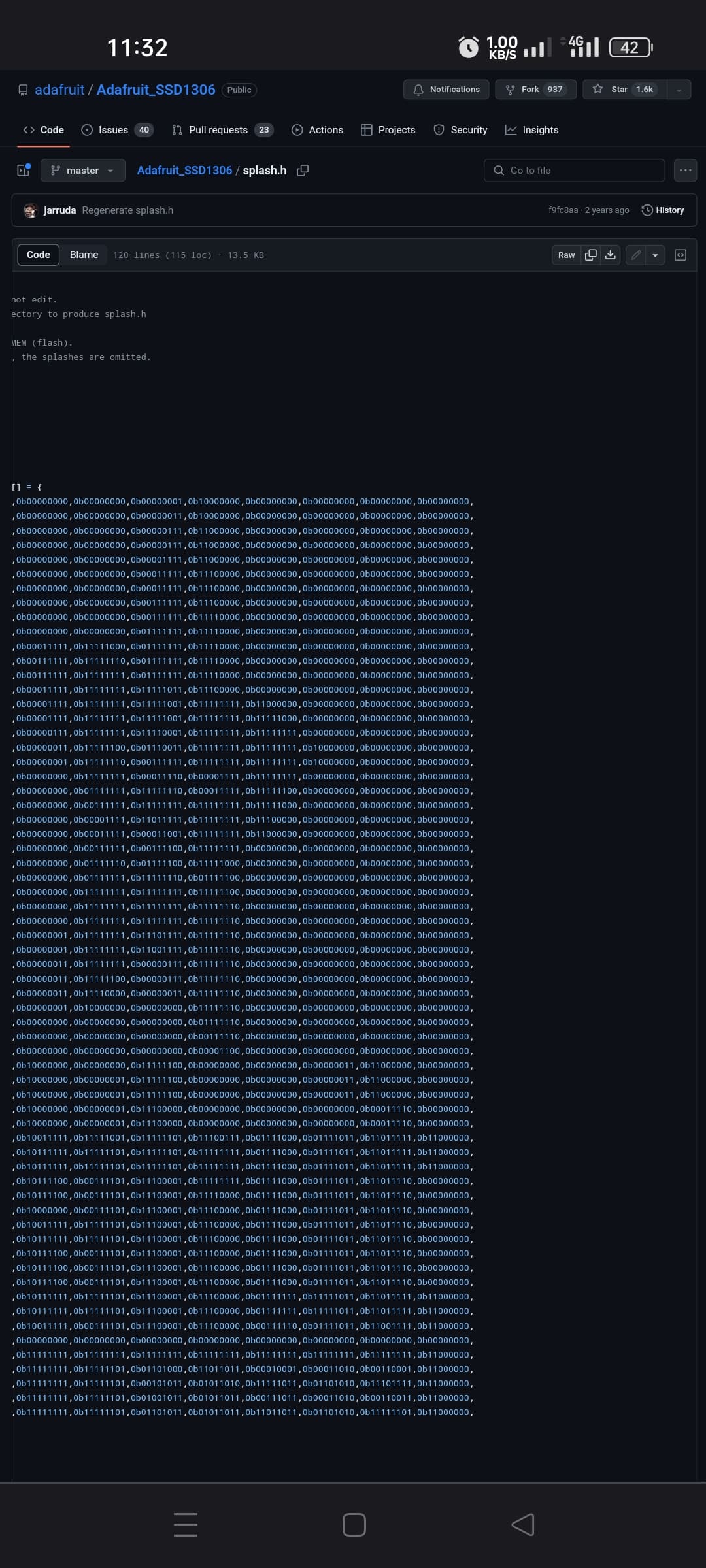

У адафрута в этой либе , заставка изначально в самой библиотеке в буфер забита.
Как то так:
Ну и собственно проблема ТС заключается в том, что он забыл саму команду вывода буфера на дисплей прописать:
display.display();
