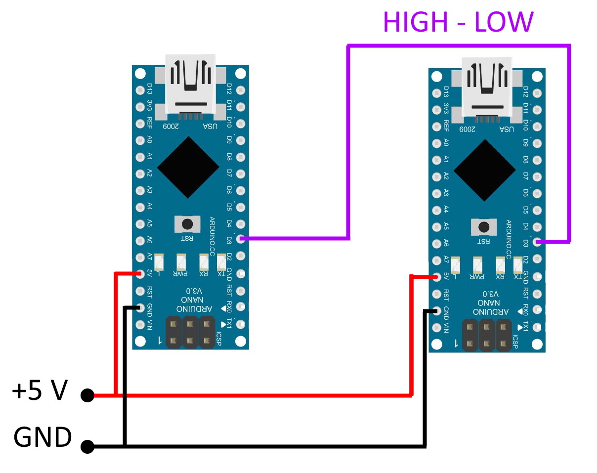

Приветствую. Подскажите в таком вопросе пожалуйста. Мне необходимо с одной платы Ардуино отправлять цифровой сигнал на другую плату Ардуино. Пример подключение на схеме. Вопрос: нужно ли в это соединение цифровых пинов ставить к примеру полевой транзистор, или можно подключать напрямую? Спасибо.
Можно. Но при условии, что на принимающей ардуине пин сконфигурирован как вход
А если через резистор (~1ком), то можно ничего не бояться.
Спасибо за ответы
А чё передавать то? Если просто уровень 0/1, то сойдёт и так. Если какие то данные - лучше через интерфейсы (UART, I2C, SPI).
Просто 0/1
