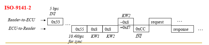

Вот … в загашнике лежат , там размерность , скорость и формат посылки есть … разбирайтесь… Хотя если у Вас 9600 то скорее всего 9141 … т.к его скорость 10000, а 2000 повыше
Это китайский 9141 но на английском
ТАм пиды стандартные , но на микас7 они совпадали…обороты двигла

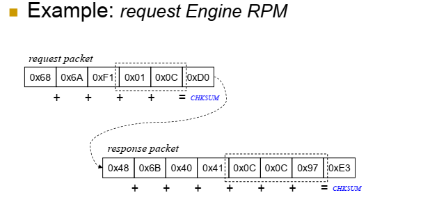

 Each PID was translated into meaningful
parameter the predefined formula
e.g., Engine RPM PID = 0x0C,
2 bytes (A and B) are returned
The predefined formula is
((A * 256) + B) / 4
Units : rpm

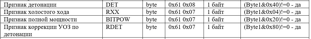

вот здесь есть исследование протокола микас 5.4 и 7.1, там все написано
это запрос списка параметров , перед этим нужно список сформировать командой 0х64

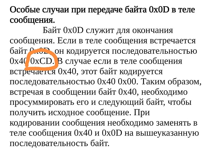

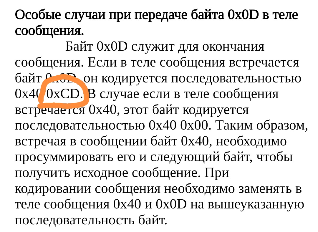

Вот этот момент ещё не разобрал. То есть если в ответе будут попадаться 0х40 и 0х0D, то общее количество байт увеличивается? То есть если у меня обороты будут на 10 байте, а на 3 байте выпало 0х40, то в данном случае обороты будут на 11 байте?
нет, обороты будут результатом суммы 10 и 11 байта. в логике программы делается просто, если например ваш 10й байт равен 0x40 , то значение берем как 10байт+11байт
А это опечатка? Или в теле вообще не может быть 0х0D? И если будет последовательно 0х40 0хСD то это следует заменить на 0x0D?
это не опечатка. 0D используется как метка конца сообщения, поэтому в теле сообщение такой байт применять нельзя. Но если в теле сообщения (в данных) встретится 0x0D, его заменяют суммой двух других байт 0x40+0xCD , это будет как раз 0x0D (отбрасывая переполнение). А если в теле встречается 0х40 то также делится на два байта 0x40+0x00, что в сумме даст тот же 0x40.
То есть если мы встречаем в теле сообщения 0х40, то обязательно прибавляем следующий байт к нему .

  if (Buffer[CurrentByteNumber]==0x40) // если попался байт 0x40 , читаем еще байт за ним , чтобы понять какой байт в итоге получить
                  if (Buffer[CurrentByteNumber+1]==0x00) {Byte[p] = 0x40;}
             else if (Buffer[CurrentByteNumber+1]==0xCD) {Byte[p] = 0x0D;}
             CurrentByteNumber++; // если был байт 0x40 сдвигаем счетчик текущего номера байта на один вправо
   else {Byte[p] = Buffer[CurrentByteNumber];}
  CurrentByteNumber++; // после считывания очередного байта параметра сдвигаем счетчик текущего номера байта на один вправо

Подскажите не пойму какая логика заложена в признаки, конкретно интересует признак наличия детонации:
