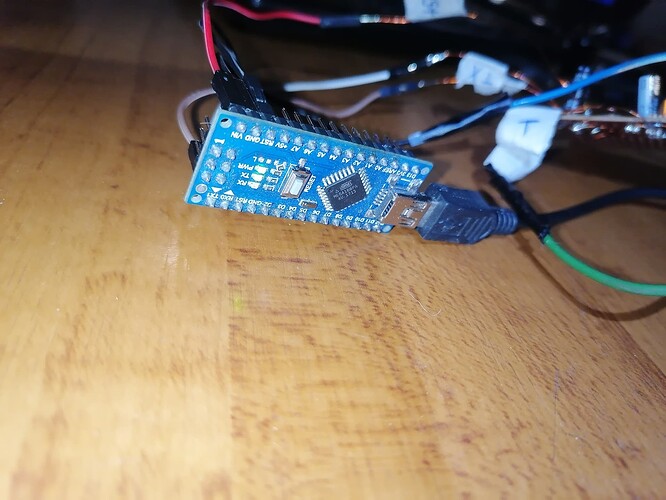

Задумал сделать БК на машину. Блок управления Микас 7.1 инжектор.
Что было сделано.

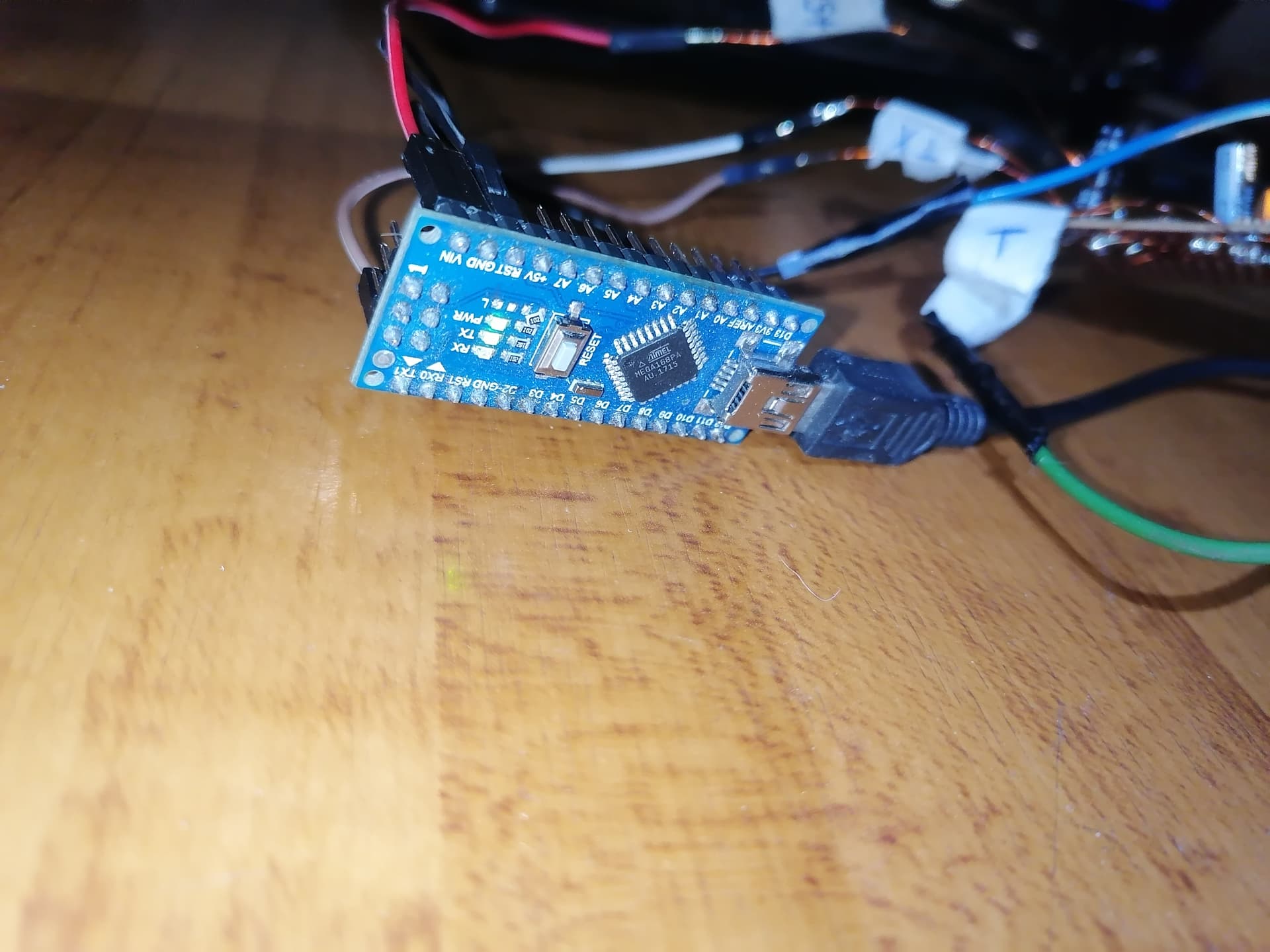

  1. Спаял переходник между ардуино и микасом по такой схеме:
  2. На столе подключил переходник к 0 и 1 на ардуино, rst на gnd. Подключился к микасу через ОпенДиаг. Соединение установлено, на ардуино tx rx моргают. Получается все нормально спаял, схема рабочая?
  3. Затем в ардуино залил:
SoftwareSerial mySerial(10, 11); // RX, TX
 mySerial.begin(10400);
void loop()  {
  if (mySerial.available()) Serial.write(mySerial.read());
  if (Serial.available()) {byte inbyte = Serial.read(); Serial.write (inbyte); mySerial.write(inbyte); }
Подключил спаянный адаптер в параллель с заводским к k-line, далее спаянный к 10 и 11 выводам ардуино. Подключился через ОпенДиаг и заводской адаптер к микасу и открыл монитор порта:
Это нормально?
Как разобрать эти символы?
Какие дальнейшие шаги делать, что бы разобраться с протоколом?

Serial.print(" 0x"); Serial.print(mySerial.read(), HEX);
Говорят втыкивать RX в RX, а TX в TX - плохой фэншуй.
Код ТС страный и не ясно для чего !
Во вторых - по коду надо микросхему цеплять к 10 11. И вывод в аппаратный порт сделать болле быстрым, чем 10400 !!!
Из софтового пока только читаем и туже выводим в аппатартный в hex формате.
думаешь бомба?
У Вас там TX-TX и RX-RX соединены. Точно так надо?
Попробовал поменять местами в мониторе порта стало пусто
Так нормальные данные идут
При том, что RX в RX, а TX в TX ?
Вот как на схеме нарисовано - данные идут, когда меняю местами - пусто
ну значит так и оставьте, может у вас подписи на какой-то из плат перепутаны.

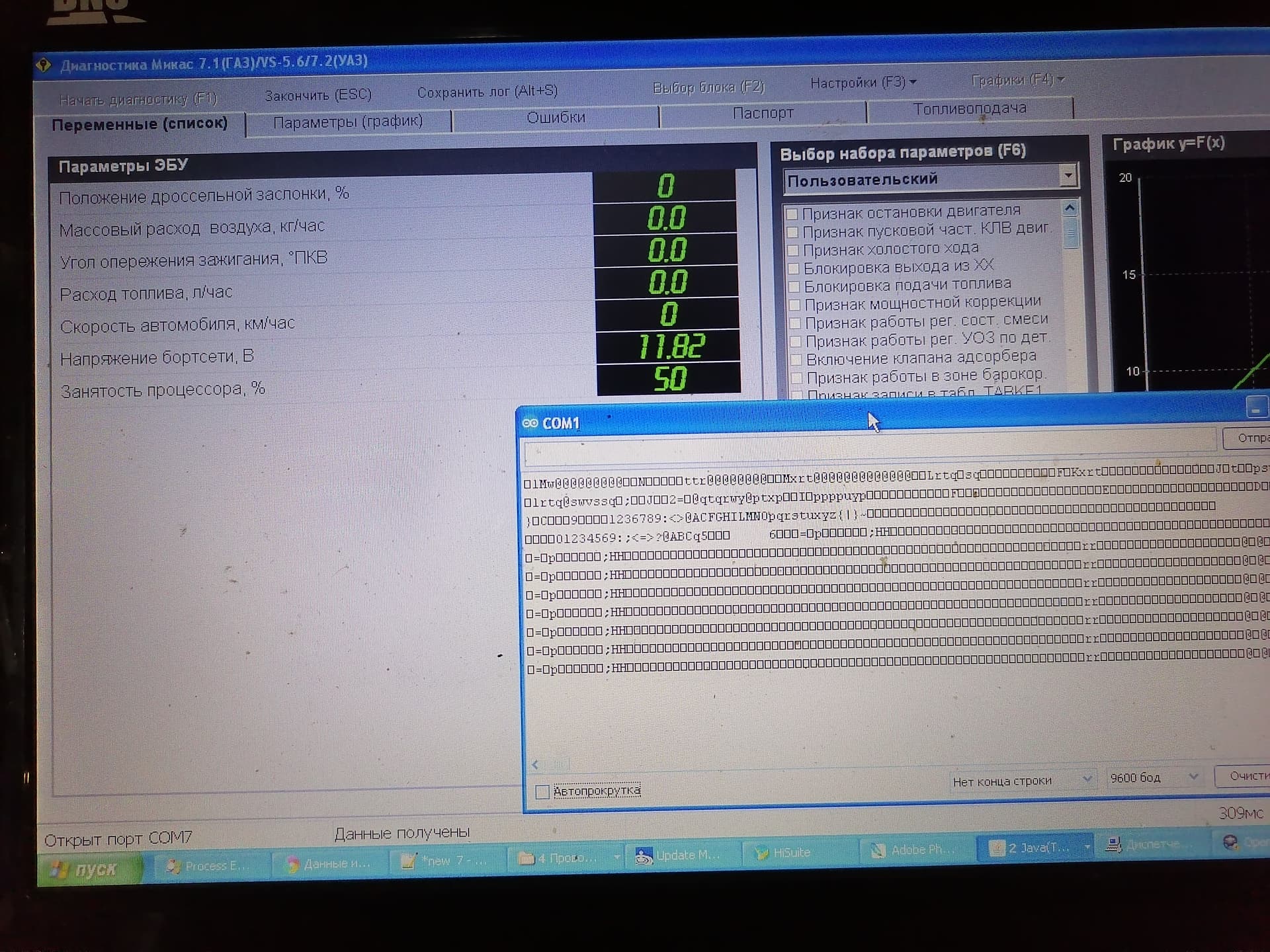

Записал подключение к микасу:
 0x1 0xFF 0xD 0xB 0xF5 0xD 0xB1 0x4F 0xD 0xC 0x8 0xA 0x0 0x31 0x4D 0x77 0x40 0x40 0x40 0x40 0x40 0x40 0x60 0x40 0x40 0x8D 0xD 0xB2 0x4E 0xD 0xB7 0x8D 0xBA 0x84 0x81 0x74 0x74 0x72 0x40 0x40 0x40 0x40 0x40 0x40 0x40 0x40 0xC3 0xD 0xB3 0x4D 0xD 0x78 0x72 0x74 0x40 0x40 0x40 0x40 0x40 0x40 0x40 0x40 0x40 0x40 0x40 0x40 0x40 0x82 0xD 0xB4 0x4C 0xD 0x72 0x74 0x71 0xBF 0x73 0x71 0x0 0x0 0x0 0x0 0x0 0x0 0x0 0x0 0x0 0x0 0x46 0xD 0xB5 0x4B 0xD 0x78 0x72 0x74 0x0 0x0 0x0 0x0 0x0 0x0 0x0 0x0 0x0 0x0 0x0 0x0 0x0 0xC2 0xD 0xB6 0x4A 0xD 0xBA 0x74 0x81 0xB3 0x70 0x73 0x77 0xB4 0x0 0x0 0x0 0x0 0x0 0x0 0x0 0x0 0xF0 0xD 0xB7 0x49 0xD 0x71 0x72 0x4F 0x78 0x4F 0x70 0x74 0x40 0x71 0x72 0x7A 0x70 0x76 0x0 0x0 0x0 0x0 0xD 0xB8 0x48 0xD 0x74 0x70 0x76 0x72 0xBF 0xB3 0x0 0x0 0x0 0x0 0x0 0x0 0x0 0x0 0x0 0x0 0x2 0xD 0xC1 0xF4 0x4B 0xD 0xC 0x8 0xA 0x0 0x31 0x72 0x74 0x71 0x40 0x73 0x77 0x76 0x73 0x73 0x71 0x88 0x3B 0xD 0xC1 0xF5 0x4A 0xD 0x0 0x2 0x32 0x3D 0xB 0x40 0x71 0x74 0x71 0x72 0x77 0x79 0x40 0x70 0x74 0x78 0x70 0xD 0xC1 0xF6 0x49 0xD 0x85 0x70 0x70 0x70 0x70 0x75 0x79 0x70 0x0 0x0 0x0 0x0 0x0 0x0 0x0 0x0 0xBD 0xD 0xC1 0xF9 0x46 0xD 0x0 0x0 0x0 0x0 0x0 0x0 0x0 0x0 0x0 0x0 0x0 0x0 0x0 0x0 0x0 0x0 0x0 0xD 0xC1 0xFA 0x45 0xD 0x0 0x0 0x0 0x0 0x0 0x0 0x0 0x0 0x0 0x0 0x0 0x0 0x0 0x0 0x0 0x0 0x0 0xD 0xC1 0xFB 0x44 0xD 0x0 0x0 0x0 0x0 0x0 0x0 0x0 0x0 0x0 0x0 0x0 0x0 0x0 0x0 0x0 0x0 0x0 0xD 0xC1 0x1 0x2 0x3 0x4 0x5 0x6 0xA 0xD 0x7D 0x80 0x43 0x80 0x3 0x4 0x39 0xD 0xC4 0x7 0x8 0xF 0x31 0x32 0x33 0x36 0x37 0x38 0x39 0x3A 0x3C 0x3E 0x40 0x41 0x43 0x46 0x47 0x48 0x49 0x4C 0x4D 0x4E 0x4F 0x70 0x71 0x72 0x73 0x74 0x75 0x78 0x79 0x7A 0x7B 0x7C 0x7D 0x7E 0x7F 0x80 0x0 0x81 0x82 0x85 0x86 0x87 0x88 0x8D 0x8E 0x8F 0xB0 0xB1 0xB2 0xB3 0xB4 0xB5 0xB6 0xB7 0xB8 0xB9 0xBA 0xBB 0xBC 0xBD 0xBE 0xBF 0xC0 0xC1 0xC2 0xC3 0xC4 0xC5 0xC7 0xC8 0xC9 0x0 0x1 0x2 0x3 0x4 0x5 0x6 0x7 0x8 0x9 0xA 0xB 0xC 0xD 0xE 0xF 0x30 0x31 0x32 0x33 0x35 0x3C 0x41 0xD 0x0 0xD 0xC1 0x9 0x36 0xD
 0x1 0xFF 0xD 0xC3 0x3D 0xD 0xB 0x70 0x0 0xFF 0xFF 0x0 0x0 0x0 0x3B 0x48 0x48 0x8C 0xF5 0x0 0x0 0x0 0x0 0x0 0x0 0x0 0x0 0x0 0x0 0x0 0x0 0x0 0x0 0x0 0x0 0x0 0x0 0xFF 0xFF 0x0 0x0 0x0 0x0 0xBA 0x0 0x0 0x0 0x0 0x0 0x0 0x0 0x0 0x0 0x0 0x0 0x0 0x0 0x1 0x0 0x0 0x0 0x0 0x0 0xFE 0xFE 0x0 0x0 0x0 0x0 0x0 0x0 0x0 0x0 0x0 0x0 0xFB 0x0 0x72 0x72 0x0 0x0 0x0 0x0 0x40 0x36 0x0 0x0 0x0 0x0 0x0 0x0 0x0 0x4 0x0 0x0 0x70 0xC3 0x3D 0xD 0xB 0x70 0x0 0xFF 0xFF 0x0 0x0 0x0 0x3B 0x48 0x48 0x8C 0xF5 0x0 0x0 0x0 0x0 0x0 0x0 0x0 0x0 0x0 0x0 0x0 0x0 0x0 0x0 0x0 0x0 0x0 0x0 0xFF 0xFF 0x0 0x0 0x0 0x0 0x0 0x0 0x0 0xFE 0x0 0x0 0x0 0x0 0xFF 0xB0 0x0 0x0 0x8 0x8 0x0 0x0 0x0 0x0 0x0 0x0 0x0 0x0 0x0 0x0 0xC3 0x3D 0xD 0xB 0x70 0x0 0xFF 0xFF 0x0 0x0 0x0 0x3B 0x48 0x48 0x8C 0xF5 0x0 0x0 0x0 0x0 0x0 0x0 0x0 0x0 0x0 0x0 0x0 0x0 0x0 0x0 0x0 0x0 0x0 0x0 0xFF 0xFF 0x0 0x0 0x0 0x0 0x0 0x0 0xFE 0x0 0x0 0xFB 0x72 0x0 0x0 0x0 0x0 0x40 0x36 0x8 0x0 0x0 0x0 0x0 0x0 0x0 0x4 0x0 0x0 0x70 0xC3 0x3D 0xD 0xB 0x70 0x0 0xFF 0xFF 0x0 0x0 0x0 0x3B 0x48 0x48 0x8C 0xF5 0x0 0x0 0x0 0x0 0x0 0x0 0x0 0x0 0x0 0x0 0x0 0x0 0x0 0x0 0x0 0x0 0x0 0x0 0xFF 0x0 0xBA 0x0 0x0 0x0 0x1 0x0 0x0 0x0 0x0 0x72 0x0 0x1 0x0 0x0 0x0 0x8 0x8 0x0 0x0 0x0 0x0 0x0 0x0 0x4 0x0 0x0 0xF 0xC3 0x3D 0xD 0xB 0x70 0x0 0xFF 0xFF 0x0 0x0 0x0 0x3B 0x48 0x48 0x8C 0xF5 0x0 0x0 0x0 0x0 0x0 0x0 0x0 0x0 0x0 0x0 0x0 0x0 0x0 0x0 0x0 0x0 0x0 0x0 0xFF 0xFF 0x0 0x0 0x0 0x0 0xBA 0x0 0x0 0x0 0x0 0x0 0xFE 0x0 0x0 0x0 0x72 0x0 0x1 0x0 0x0 0x0 0x8 0x8 0x0 0x0 0x0 0x0 0x0 0x0 0x0 0x0 0x0 0xFE 0xC3 0x3D 0xD 0xB 0x70 0x0 0xFF 0xFF 0x0 0x0 0x0 0x3B 0x48 0x48 0x8C 0xF5 0x0 0x0 0x0 0x0 0x0 0x0 0x0 0x0 0x0 0x0 0x0 0x0 0x0 0x0 0x0 0x0 0x0 0x0 0xFF 0xFF 0x0 0x0 0x0 0x0 0x0 0x0 0xFE 0x0 0x0 0xFB 0x0 0xFF 0x0 0x0 0x0 0x0 0x8 0x8 0x0 0xFB 0x0 0x0 0x0 0x0 0x0 0x0 0x0 0xF 0xC3 0x3D 0xD 0xB 0x70 0x0 0xFF 0xFF 0x0 0x0 0x0 0x3B 0x48 0x48 0x8C 0xF5 0x0 0x0 0x0 0x0 0x0 0x0 0x0 0x0 0x0 0x0 0x0 0x0 0x0 0x0 0x0 0x0 0x0 0x0 0xFF 0x0 0xBA 0x0 0x0 0x0 0x1 0x0 0x0 0x0 0x0 0x72 0x0 0x0 0x0 0x0 0x0 0x40 0x36 0x0 0x0 0x0 0x0 0x0 0x0 0x0 0x0 0x0 0xFE 0xC3 0x3D 0xD 0xB 0x70 0x0 0xFF 0xFF 0x0 0x0 0x0 0x3B 0x48 0x48 0x8C 0xF5 0x0 0x0 0x0 0x0 0x0 0x0 0x0 0x0 0x0 0x0 0x0 0x0 0x0 0x0 0x0 0x0 0x0 0x0 0xFF 0xFF 0x0 0x0 0x0 0x0 0x0 0x0 0xFE 0x0 0x0 0x0 0x0 0x0 0x0 0x0 0x0 0x0 0x8 0x0 0x0 0x0 0x0 0x0 0x0 0x0 0x4 0x0 0x0 0xD 0xC3 0x3D 0xD 0xB 0x70 0x0 0xFF 0xFF 0x0 0x0 0x0 0x3B 0x48 0x48 0x8C 0xF5 0x0 0x0 0x0 0x0 0x0 0x0 0x0 0x0 0x0 0x0 0x0 0x0 0x0 0x0 0x0 0x0 0x0 0x0 0xFF 0x0 0x0 0x0 0x0 0x0 0x0 0x0 0x0 0x0 0x0 0x72 0x0 0x0 0x0 0x0 0x0 0x40 0x8 0x0 0x0 0x0 0x0 0x0 0x0 0x0 0x0 0x0 0x0 0xD 0xC3 0x3D 0xD 0xB 0x70 0x0 0xFF 0xFF 0x0 0x0 0x0 0x3B 0x48 0x48 0x8C 0xF5 0x0 0x0 0x0 0x0 0x0 0x0 0x0 0x0 0x0 0x0 0x0 0x0 0x0 0x0 0x0 0x0 0x0 0x0 0xFF 0x0 0xBA 0x0 0x0 0x0 0x0 0x0 0x0 0x0 0x0 0x72 0x0 0xFF 0x0 0x0 0x0 0x8 0x8 0x0 0x0 0x0 0x0 0x0 0x0 0x0 0x0 0x0 0x0 0xD 0xC3 0x3D 0xD 0xB 0x70 0x0 0xFF 0xFF 0x0 0x0 0x0 0x3B 0x48 0x68 0x8C 0xF5 0x0 0x0 0x0 0x0 0x0 0x0 0x0 0x0 0x0 0x0 0x0 0x0 0x0 0x0 0x0 0x0 0x0 0x0 0xFF 0x0 0x0 0x0 0x0 0x0 0x0 0x0 0x0 0x0 0x0 0x72 0x0 0x0 0x0 0x0 0x0 0x40 0x36 0x0 0x0 0x0 0x0 0x0 0x0 0x0 0x0 0x0 0x0 0xC3 0x3D 0xD 0xB 0x70 0x0 0xFF 0xFF 0x0 0x0 0x0 0x3B 0x68 0x48 0x8C 0xF5 0x0 0x0 0x0 0x0 0x0 0x0 0x0 0x0 0x0 0x0 0x0 0x0 0x0 0x0 0x0 0x0 0x0 0x0 0xFF 0xFF 0x0 0xBA 0x0 0x0 0x0 0x0 0x0 0x0 0x0 0x0 0x72 0x0 0xFF 0x0 0x0 0x0 0x40 0x36 0x0 0xFB 0x0 0x0 0x0 0x0 0x0 0x0 0x0 0xFF 0xC3 0x3D 0xD 0xB 0x70 0x0 0xFF 0xFF 0x0 0x0 0x0 0x3B 0x48 0x48 0x8C 0xF5 0x0 0x0 0x0 0x0 0x0 0x0 0x0 0x0 0x0 0x0 0x0 0x0 0x0 0x0 0x0 0x0 0x0 0x0 0xFF 0xFF 0x0 0x0 0x0 0x0 0x1 0x0 0xFE 0x0 0x0 0xFB 0x0 0xFF 0x0 0x0 0x0 0x8 0x8 0x0 0xFB 0x0 0x0 0x0 0x0 0x4 0x0 0x0 0xFF 0xC3 0x3D 0xD 0xB 0x70 0x0 0xFF 0xFF 0x0 0x0 0x0 0x3B 0x48 0x48 0x8C 0xF5 0x0 0x0 0x0 0x0 0x0 0x0 0x0 0x0 0x0 0x0 0x0 0x0 0x0 0x0 0x0 0x0 0x0 0x0 0xFF 0x0 0xBA 0x0 0x0 0x0 0x0 0x0 0x0 0x0 0x0 0x72 0x0 0x0 0x0 0x0 0x0 0x40 0x36 0x0 0x0 0x0 0x0 0x0 0x0 0x0 0x0 0x0 0xFF 0xC3 0x3D 0xD 0xB 0x70 0x0 0xFF 0xFF 0x0 0x0 0x0 0x3B 0x48 0x48 0x8C 0xF5 0x0 0x0 0x0 0x0 0x0 0x0 0x0 0x0 0x0 0x0 0x0 0x0 0x0 0x0 0x0 0x0 0x0 0x0 0xFF 0xFF 0x0 0x0 0x0 0x0 0x0 0x0 0x0 0x0 0x0 0x0 0x0 0xFF 0x0 0x0 0x0 0x40 0x8 0x0 0x0 0x0 0x0 0x0 0x0 0x0 0x0 0x0 0x0 0xC3 0x3D 0xD 0xB 0x70 0x0 0xFF 0xFF 0x0 0x0 0x0 0x3B 0x48 0x48 0x8C 0xF5 0x0 0x0 0x0 0x0 0x0 0x0 0x0 0x0 0x0 0x0 0x0 0x0 0x0 0x0 0x0 0x0 0x0 0x0 0xFF 0xFF 0x0 0x0 0x0 0x0 0x0 0x0 0xFE 0x0 0x0 0xFB 0x72 0x0 0x0 0x0 0x0 0x0 0x36 0x8 0x0 0x0 0x0 0x0 0x0 0x0 0x4 0x0 0x0 0xE 0xC3 0x3D 0xD 0xB 0x70 0x0 0xFF 0xFF 0x0 0x0 0x0 0x3B 0x48 0x48 0x8C 0xF5 0x0 0x0 0x0 0x0 0x0 0x0 0x0 0x0 0x0 0x0 0x0 0x0 0x0 0x0 0x0 0x0 0x0 0x0 0xFF 0x0 0xBA 0x0 0x0 0x0 0x1 0x0 0x0 0x0 0x0 0x72 0x0 0x0 0x0 0x0 0x0 0x40 0x36 0x0 0xFB 0x0 0x0 0x0 0x0 0x0 0x0 0x0 0xFF 0xC3 0x3D 0xD 0xB 0x70 0x0 0xFF 0xFF 0x0 0x0 0x0 0x3B 0x48 0x48 0x8C 0xF5 0x0 0x0 0x0 0x0 0x0 0x0 0x0 0x0 0x0 0x0 0x0 0x0 0x0 0x0 0x0 0x0 0x0 0x0 0xFF 0xFF 0x0 0x0 0x0 0x0 0x0 0x0 0xFE 0x0 0x0 0x0 0x0 0x0 0x0 0x0 0x0 0x0 0x8 0x0 0x0 0x0 0x0 0x0 0x0 0x0 0x0 0x0 0x0 0xC3 0x3D 0xD 0xB 0x70 0x0 0xFF 0xFF 0x0 0x0 0x0 0x3B 0x48 0x48 0x8C 0xF5 0x0 0x0 0x0 0x0 0x0 0x0 0x0 0x0 0x0 0x0 0x0 0x0 0x0 0x0 0x0 0x0 0x0 0x0 0xFF 0xFF 0x0 0x0 0x0 0x0 0x0 0x0 0xFE 0x0 0x0 0xFB 0x0 0x0 0x0 0x0 0x0 0x0 0x40 0x36 0x0 0x0 0x0 0x0 0x0 0x0 0x0 0x0 0x0 0x0 0xC3 0x3D 0xD 0xB 0x70 0x0 0xFF 0xFF 0x0 0x0 0x0 0x3B 0x48 0x48 0x8C 0xF5 0x0 0x0 0x0 0x0 0x0 0x0 0x0 0x0 0x0 0x0 0x0 0x0 0x0 0x0 0x0 0x0 0x0 0x0 0xFF 0xFF 0x0 0x0 0x0 0x0 0x0 0x0 0xFE 0x0 0x0 0x0 0x0 0xFF 0xB0 0x0 0x0 0x0 0x36 0x0 0x0 0x0 0x0 0x0 0x0 0x0 0x0 0x0 0x0 0xD 0xC3 0x3D 0xD 0xB 0x70 0x0 0xFF 0xFF 0x0 0x0 0x0 0x3B 0x48 0x48 0x8C 0xF5 0x0 0x0 0x0 0x0 0x0 0x0 0x0 0x0 0x0 0x0 0x0 0x0 0x0 0x0 0x0 0x0 0x0 0x0 0xFF 0x0 0x0 0x0 0x0 0x0 0x0 0x0 0x0 0x0 0x0 0x72 0x0 0x1 0x0 0x0 0x0 0x8 0x8 0x0 0x0 0x0 0x0 0x0 0x0 0x4 0x0 0x0 0xE 0xC3 0x3D 0xD 0xB 0x70 0x0 0xFF 0xFF 0x0 0x0 0x0 0x3B 0x48 0x48 0x8C 0xF5 0x0 0x0 0x0 0x0 0x0 0x0 0x0 0x0 0x0 0x0 0x0 0x0 0x0 0x0 0x0 0x0 0x0 0x0 0xFF 0xFF 0x0 0x0 0x0 0x0 0x0 0x0 0xFE 0x0 0x0 0x0 0x0 0x0 0x0 0x0 0x0 0x0 0x8 0x36 0x0 0xFB 0x0 0x0 0x0 0x0 0x0 0x0 0x0 0xFE 0xC3 0x3D 0xD 0xB 0x70 0x0 0xFF 0xFF 0x0 0x0 0x0 0x3B 0x48 0x48 0x8C 0xF5 0x0 0x0 0x0 0x0 0x0 0x0 0x0 0x0 0x0 0x0 0x0 0x0 0x0 0x0 0x0 0x0 0x0 0x0 0xFF 0xFF 0x0 0x0 0x0 0x0 0x0 0x0 0xFE 0x0 0x0 0xFB 0x0 0x0 0x0 0x0 0x0 0x0 0x8 0x8 0x0 0x0 0x0 0x0 0x0 0x0 0x4 0x0 0x0 0xD 0xC3 0x3D 0xD 0xB 0x70 0x0 0xFF 0xFF 0x0 0x0 0x0 0x3B 0x48 0x48 0x8C 0xF5 0x0 0x0 0x0 0x0 0x0 0x0 0x0 0x0 0x0 0x0 0x0 0x0 0x0 0x0 0x0 0x0 0x0 0x0 0xFF 0x0 0x0 0x0 0x0 0x0 0x0 0x0 0x0 0x0 0x0 0x0 0x0 0x0 0x0 0x0 0x0 0x40 0x36 0x0 0x0 0x0 0x0 0x0 0x0 0x0 0x0 0x0 0x0 0xC3 0x3D 0xD 0xB 0x70 0x0 0xFF 0xFF 0x0 0x0 0x0 0x3B 0x48 0x48 0x8C 0xF5 0x0 0x0 0x0 0x0 0x0 0x0 0x0 0x0 0x0 0x0 0x0 0x0 0x0 0x0 0x0 0x0 0x0 0x0 0xFF 0xFF 0x0 0x0 0x0 0x0 0x0 0x0 0x0 0x0 0x0 0x0 0x72 0x0 0xFF 0xB0 0x0 0x0 0x8 0x36 0x0 0x0 0x0 0x0 0x0 0x0 0x0 0x0 0x0 0x0 0xC3 0x3D 0xD 0xB 0x70 0x0 0xFF 0xFF 0x0 0x0 0x0 0x3B 0x48 0x48 0x8C 0xF5 0x0 0x0 0x0 0x0 0x0 0x0 0x0 0x0 0x0 0x0 0x0 0x0 0x0 0x0 0x0 0x0 0x0 0x0 0xFF 0xFF 0x0 0x0 0x0 0x0 0x0 0x0 0xFE 0x0 0x0 0x0 0x72 0x0 0x0 0x0 0x0 0x40 0x36 0x0 0x0 0x0 0x0 0x0 0x0 0x0 0x0 0x0 0x0 0xD 0xC3 0x3D 0xD 0xB 0x70 0x0 0xFF 0xFF 0x0 0x0 0x0 0x3B 0x48 0x48 0x8C 0xF5 0x0 0x0 0x0 0x0 0x0 0x0 0x0 0x0 0x0 0x0 0x0 0x0 0x0 0x0 0x0 0x0 0x0 0x0 0xFF 0x0 0xBA 0x0 0x0 0x0 0x0 0x0 0x0 0x0 0x0 0x72 0x0 0x0 0x0 0x0 0x0 0x8 0x8 0x0 0xFB 0x0 0x0 0x0 0x0 0x4 0x0 0x0 0xFE 0xC3 0x3D 0xD 0xB 0x70 0x0 0xFF 0xFF 0x0 0x0 0x0 0x3B 0x48 0x48 0x8C 0xF5 0x0 0x0 0x0 0x0 0x0 0x0 0x0 0x0 0x0 0x0 0x0 0x0 0x0 0x0 0x0 0x0 0x0 0x0 0xFF 0xFF 0x0 0x0 0x0 0x0 0x1 0x0 0xFE 0x0 0x0 0xFB 0x0 0xFF 0xB0 0x0 0x0 0x40 0x8 0x8 0x0 0x0 0x0 0x0 0x0 0x0 0x4 0x0 0x0 0xD 0xC3 0x3D 0xD 0xB 0x70 0x0 0xFF 0xFF 0x0 0x0 0x0 0x3B 0x48 0x48 0x8C 0xF5 0x0 0x0 0x0 0x0 0x0 0x0 0x0 0x0 0x0 0x0 0x0 0x0 0x0 0x0 0x0 0x0 0x0 0x0 0xFF 0x0 0x0 0x0 0x0 0x0 0x0 0x0 0x0 0x0 0x0 0x72 0x0 0x0 0x0 0x0 0x40 0x8 0x0 0x0 0x0 0x0 0x0 0x0 0x0 0x0 0x0 0x0 0xD 0xC3 0x3D 0xD 0xB 0x70 0x0 0xFF 0xFF 0x0 0x0 0x0 0x3B 0x48 0x48 0x8C 0xF5 0x0 0x0 0x0 0x0 0x0 0x0 0x0 0x0 0x0 0x0 0x0 0x0 0x0 0x0 0x0 0x0 0x0 0x0 0xFF 0x0 0xBA 0x0 0x0 0x0 0x1 0x0 0x0 0x0 0x0 0xFB 0x0 0xFF 0xB0 0x0 0x0 0x8 0x8 0x0 0x0 0x0 0x0 0x0 0x0 0x0 0x0 0x0 0x0 0xD 0xC3 0x3D 0xD 0xB 0x70 0x0 0xFF 0xFF 0x0 0x0 0x0 0x3B 0x48 0x48 0x8C 0xF5 0x0 0x0 0x0 0x0 0x0 0x0 0x0 0x0 0x0 0x0 0x0 0x0 0x0 0x0 0x0 0x0 0x0 0x0 0xFF 0x0 0xBA 0x0 0x0 0x0 0x0 0x0 0x0 0x0 0x0 0x72 0x0 0x0 0x0 0x0 0x0 0x8 0x36 0x0 0xFB 0x0 0x0 0x0 0x0 0x0 0x0 0x0 0xFE 0xC3 0x3D 0xD 0xB 0x70 0x0 0xFF 0xFF 0x0 0x0 0x0 0x1B 0x48 0x48 0x8C 0xF5 0x0 0x0 0x0 0x0 0x0 0x0 0x0 0x0 0x0 0x0 0x0 0x0 0x0 0x0 0x0 0x0 0x0 0x0 0xFF 0xFF 0x0 0x0 0x0 0x0 0x0 0x0 0xFE 0x0 0x0 0x0 0x0 0x0 0x0 0x0 0x0 0x0 0x8 0x8 0x0 0x0 0x0 0x0 0x0 0x0 0x0 0x0 0x0 0xD 0xC3 0x3D 0xD 0xB 0x70 0x0 0xFF 0xFF 0x0 0x0 0x0 0x3B 0x48 0x48 0x8C 0xF5 0x0 0x0 0x0 0x0 0x0 0x0 0x0 0x0 0x0 0x0 0x0 0x0 0x0 0x0 0x0 0x0 0x0 0x0 0xFF 0x0 0x0 0x0 0x0 0x0 0x0 0x0 0x0 0x0 0x0 0x72 0x0 0x0 0x0 0x0 0x0 0x8 0x8 0x0 0x0 0x0 0x0 0x0 0x0 0x0 0x0 0x0 0x0 0xD 0xC3 0x3D 0xD 0xB 0x70 0x0 0xFF 0xFF 0x0 0x0 0x0 0x3B 0x48 0x48 0x8C 0xF5 0x0 0x0 0x0 0x0 0x0 0x0 0x0 0x0 0x0 0x0 0x0 0x0 0x0 0x0 0x0 0x0 0x0 0x0 0xFF 0x0 0xBA 0x0 0x0 0x0 0x0 0x0 0x0 0x0 0x0 0x72 0x0 0xFF 0x0 0x0 0x0 0x40 0x36 0x0 0x0 0x0 0x0 0x0 0x0 0x0 0x4 0x0 0x0 0xE 0xC3 0x3D 0xD 0xB 0x70 0x0 0xFF 0xFF 0x0 0x0 0x0 0x3B 0x48 0x48 0x8C 0xF5 0x0 0x0 0x0 0x0 0x0 0x0 0x0 0x0 0x0 0x0 0x0 0x0 0x0 0x0 0x0 0x0 0x0 0x0 0xFF 0xFF 0xBA 0x0 0x0 0x0 0x1 0x0 0x0 0x0 0x0 0x0 0x0 0x0 0x0 0x0 0x0 0x40 0x8 0x0 0xFB 0x0 0x0 0x0 0x0 0x0 0x0 0x0 0xFF 0xC3 0x3D 0xD 0xB 0x70 0x0 0xFF 0xFF 0x0 0x0 0x0 0x3B 0x48 0x48 0x8C 0xF5 0x0 0x0 0x0 0x0 0x0 0x0 0x0 0x0 0x0 0x0 0x0 0x0 0x0 0x0 0x0 0x0 0x0 0x0 0xFF 0xFF 0x0 0x0 0x0 0x0 0x1 0x0 0xFE 0x0 0x0 0xFB 0x0 0xFF 0x0 0x0 0x0 0x0 0x36 0x8 0x0 0x0 0x0 0x0 0x0 0x0 0x0 0x0 0x0 0xD 0xC3 0x3D 0xD 0xB 0x70 0x0 0xFF 0xFF 0x0 0x0 0x0 0x3B 0x48 0x48 0x8C 0xF5 0x0 0x0 0x0 0x0 0x0 0x0 0x0 0x0 0x0 0x0 0x0 0x0 0x0 0x0 0x0 0x0 0x0 0x0 0xFF 0x0 0x0 0x0 0x0 0x0 0x0 0x0 0x0 0x0 0x0 0x0 0x0 0xB0 0x0 0x0 0x40 0x8 0x0 0x0 0x0 0x0 0x0 0x0 0x0 0x4 0x0 0x0 0x30 0xC3 0x3D 0xD 0xB 0x70 0x0 0xFF 0xFF 0x0 0x0 0x0 0x3B 0x48 0x48 0x8C 0xF5 0x0 0x0 0x0 0x0 0x0 0x0 0x0 0x0 0x0 0x0 0x0 0x0 0x0 0x0 0x0 0x0 0x0 0x0 0xFF 0x0 0x0 0x0 0x0 0x0 0x1 0x0 0xFE 0x0 0x0 0xFB 0x72 0x0 0xB0 0x0 0x0 0x40 0x36 0x0 0x0 0x0 0x0 0x0 0x0 0x0 0x4 0x0 0x0 0xD 0xC3 0x3D 0xD 0xB 0x70 0x0 0xFF 0xFF 0x0 0x0 0x0 0x3B 0x48 0x48 0x8C 0xF5 0x0 0x0 0x0 0x0 0x0 0x0 0x0 0x0 0x0 0x0 0x0 0x0 0x0 0x0 0x0 0x0 0x0 0x0 0xFF 0x0 0xBA 0x0 0x0 0x0 0x1 0x0 0x0 0x0 0x0 0x72 0x0 0x0 0x0 0x0 0x0 0x36 0x0 0x0 0x0 0x0 0x0 0x0 0x0 0x0 0x0 0x0 0xD 0xC3 0x3D 0xD 0xB 0x70 0x0 0xFF 0xFF 0x0 0x0 0x0 0x3B 0x48 0x48 0x8C 0xF5 0x0 0x0 0x0 0x0 0x0 0x0 0x0 0x0 0x0 0x0 0x0 0x0 0x0 0x0 0x0 0x0 0x0 0x0 0xFF 0x0 0xBA 0x0 0x0 0x0 0x0 0x0 0x0 0x0 0x0 0x0 0x0 0xFF 0x0 0x0 0x0 0x8 0x36 0x0 0x0 0x0 0x0 0x0 0x0 0x0 0x0 0x0 0x0 0xC3 0x3D 0xD 0xB 0x70 0x0 0xFF 0xFF 0x0 0x0 0x0 0x3B 0x48 0x48 0x8C 0xF5 0x0 0x0 0x0 0x0 0x0 0x0 0x0 0x0 0x0 0x0 0x0 0x0 0x0 0x0 0x0 0x0 0x0 0x0 0xFF 0xFF 0x0 0x0 0x0 0x0 0x0 0x0 0x0 0x0 0x0 0x0 0x72 0x0 0x1 0x0 0x0 0x0 0x60 0x36 0x0 0xFB 0x0 0x0 0x0 0x0 0x0 0x0 0x0 0xFE 0xC3 0x3D 0xD 0xB 0x70 0x0 0xFF 0xFF 0x0 0x0 0x0 0x3B 0x48 0x48 0x8C 0xF5 0x0 0x0 0x0 0x0 0x0 0x0 0x0 0x0 0x0 0x0 0x0 0x0 0x0 0x0 0x0 0x0 0x0 0x0 0xFF 0xFF 0x0 0x0 0x0 0x0 0x0 0x0 0xFE 0x0 0x0 0x0 0x0 0x0 0x0 0x0 0x0 0x0 0x8 0x0 0x0 0x0 0x0 0x0 0x0 0x0 0x0 0x0 0x0 0xC3 0x3D 0xD 0xB 0x70 0x0 0xFF 0xFF 0x0 0x0 0x0 0x3B 0x48 0x48 0x8C 0xF5 0x0 0x0 0x0 0x0 0x0 0x0 0x0 0x0 0x0 0x0 0x0 0x0 0x0 0x0 0x0 0x0 0x0 0x0 0xFF 0xFF 0x0 0x0 0x0 0x0 0x0 0x0 0xFE 0x0 0x0 0xFB 0x0 0x0 0x0 0x0 0x0 0x0 0x40 0x36 0x0 0x0 0x0 0x0 0x0 0x0 0x0 0x0 0x0 0x0 0xC3 0x3D 0xD 0xB 0x70 0x0 0xFF 0xFF 0x0 0x0 0x0 0x3B 0x48 0x48 0x8C 0xF5 0x0 0x0 0x0 0x0 0x0 0x0 0x0 0x0 0x0 0x0 0x0 0x0 0x0 0x0 0x0 0x0 0x0 0x0 0xFF 0xFF 0x0 0x0 0x0 0x0 0x0 0x0 0xFE 0x0 0x0 0x0 0x0 0xFF 0xB0 0x0 0x0 0x0 0x36 0x0 0x0 0x0 0x0 0x0 0x0 0x0 0x0 0x0 0x0 0xD 0xC3 0x3D 0xD 0xB 0x70 0x0 0xFF 0xFF 0x0 0x0 0x0 0x3B 0x48 0x48 0x8C 0xF5 0x0 0x0 0x0 0x0 0x0 0x0 0x0 0x0 0x0 0x0 0x0 0x0 0x0 0x0 0x0 0x0 0x0 0x0 0xFF 0x0 0x0 0x0 0x0 0x0 0x0 0x0 0x0 0x0 0x0 0x72 0x0 0x1 0x0 0x0 0x0 0x8 0x8 0x0 0x0 0x0 0x0 0x0 0x0 0x4 0x0 0x0 0xE 0xC3 0x3D 0xD 0xB 0x70 0x0 0xFF 0xFF 0x0 0x0 0x0 0x3B 0x48 0x48 0x8C 0xF5 0x0 0x0 0x0 0x0 0x0 0x0 0x0 0x0 0x0 0x0 0x0 0x0 0x0 0x0 0x0 0x0 0x0 0x0 0xFF 0xFF 0x0 0x0 0x0 0x0 0x0 0x0 0xFE 0x0 0x0 0x0 0x0 0x0 0x0 0x0 0x0 0x0 0x8 0x36 0x0 0x0 0x0 0x0 0x0 0x0 0x0 0x0 0x0 0xFF 0xC3 0x3D 0xD 0xB 0x70 0x0 0xFF 0xFF 0x0 0x0 0x0 0x3B 0x48 0x48 0x8C 0xF5 0x0 0x0 0x0 0x0 0x0 0x0 0x0 0x0 0x0 0x0 0x0 0x0 0x0 0x0 0x0 0x0 0x0 0x0 0xFF 0xFF 0x0 0x0 0x0 0x0 0x0 0x0 0xFE 0x0 0x0 0xFB 0x0 0x0 0x0 0x0 0x0 0x0 0x40 0x8 0x0 0xFB 0x0 0x0 0x0 0x0 0x0 0x0 0x0 0x30 0xC3 0x3D 0xD 0xB 0x70 0x0 0xFF 0xFF 0x0 0x0 0x0 0x3B 0x48 0x48 0x8C 0xF5 0x0 0x0 0x0 0x0 0x0 0x0 0x0 0x0 0x0 0x0 0x0 0x0 0x0 0x0 0x0 0x0 0x0 0x0 0xFF 0x0 0xBA 0x0 0x0 0x0 0x0 0x0 0x0 0x0 0x0 0x72 0x0 0x0 0x0 0x0 0x0 0x8 0x36 0x0 0x0 0x0 0x0 0x0 0x0 0x0 0x0 0x0 0xFE 0xC3 0x3D 0xD 0xB 0x70 0x0 0xFF 0xFF 0x0 0x0 0x0 0x3B 0x48 0x48 0x8C 0xF5 0x0 0x0 0x0 0x0 0x0 0x0 0x0 0x0 0x0 0x0 0x0 0x0 0x0 0x0 0x0 0x0 0x0 0x0 0xFF 0xFF 0x0 0x0 0x0 0x0 0x1 0x0 0x0 0x0 0x0 0x0 0x0 0xFF 0xB0 0x0 0x0 0x40 0x36 0x0 0x0 0x0 0x0 0x0 0x0 0x0 0x0 0x0 0x0 0xC3 0x3D 0xD 0xB 0x70 0x0 0xFF 0xFF 0x0 0x0 0x0 0x3B 0x48 0x48 0x8C 0xF5 0x0 0x0 0x0 0x0 0x0 0x0 0x0 0x0 0x0 0x0 0x0 0x0 0x0 0x0 0x0 0x0 0x0 0x0 0xFF 0xFF 0x0 0x0 0x0 0x0 0x0 0x0 0xFE 0x0 0x0 0x0 0x72 0x0 0x0 0x0 0x0 0x0 0x36 0x0 0x0 0x0 0x0 0x0 0x0 0x0 0x0 0x0 0x0 0xD 0xC3 0x3D 0xD 0xB 0x70 0x0 0xFF 0xFF 0x0 0x0 0x0 0x3B 0x48 0x48 0x8C 0xF5 0x0 0x0 0x0 0x0 0x0 0x0 0x0 0x0 0x0 0x0 0x0 0x0 0x0 0x0 0x0 0x0 0x0 0x0 0xFF 0x0 0xBA 0x0 0x0 0x0 0x0 0x0 0x0 0x0 0x0 0x72 0x0 0x0 0x0 0x0 0x0 0x40 0x36 0x0 0x0 0x0 0x0 0x0 0x0 0x0 0x0 0x0 0x0 0xC3 0x3D 0xD 0xB 0x70 0x0 0xFF 0xFF 0x0 0x0 0x0 0x3B 0x48 0x48 0x8C 0xF5 0x0 0x0 0x0 0x0 0x0 0x0 0x0 0x0 0x0 0x0 0x0 0x0 0x0 0x0 0x0 0x0 0x0 0x0 0xFF 0xFF 0x0 0x0 0x0 0x0 0x0 0x0 0xFE 0x0 0x0 0x0 0x0 0x0 0x0 0x0 0x0 0x0 0x8 0x0 0x0 0x0 0x0 0x0 0x0 0x0 0x4 0x0 0x0 0x30 0xC3 0x3D 0xD 0xB 0x70 0x0 0xFF 0xFF 0x0 0x0 0x0 0x3B 0x48 0x48 0x8C 0xF5 0x0 0x0 0x0 0x0 0x0 0x0 0x0 0x0 0x0 0x0 0x0 0x0 0x0 0x0 0x0 0x0 0x0 0x0 0xFF 0x0 0xBA 0x0 0x0 0x0 0x0 0x0 0x0 0x0 0x0 0x72 0x0 0xFF 0x0 0x0 0x0 0x40 0x36 0x0 0x0 0x0 0x0 0x0 0x0 0x0 0x4 0x0 0x0 0xD 0xC3 0x3D 0xD 0xB 0x70 0x0 0xFF 0xFF 0x0 0x0 0x0 0x3B 0x48 0x48 0x8C 0xF5 0x0 0x0 0x0 0x0 0x0 0x0 0x0 0x0 0x0 0x0 0x0 0x0 0x0 0x0 0x0 0x0 0x0 0x0 0xFF 0x0 0x0 0x0 0x0 0x0 0x0 0x0 0x0 0x0 0x0 0x72 0x0 0x0 0x0 0x0 0x0 0x8 0x8 0x0 0x0 0x0 0x0 0x0 0x0 0x4 0x0 0x0 0xF 0xC3 0x3D 0xD 0xB 0x70 0x0 0xFF 0xFF 0x0 0x0 0x0 0x3B 0x48 0x48 0x8C 0xF5 0x0 0x0 0x0 0x0 0x0 0x0 0x0 0x0 0x0 0x0 0x0 0x0 0x0 0x0 0x0 0x0 0x0 0x0 0xFF 0xFF 0x0 0x0 0x0 0x0 0x0 0x0 0xFE 0x0 0x0 0x0 0x0 0xFF 0x0 0x0 0x0 0x0 0x8 0x36 0x0 0xFB 0x0 0x0 0x0 0x0 0x0 0x0 0x0 0xFF 0xC3 0x3D 0xD 0xB 0x70 0x0 0xFF 0xFF 0x0 0x0 0x0 0x3B 0x48 0x48 0x8C 0xF5 0x0 0x0 0x0 0x0 0x0 0x0 0x0 0x0 0x0 0x0 0x0 0x0 0x0 0x0 0x0 0x0 0x0 0x0 0xFF 0xFF 0x0 0x0 0x0 0x0 0x0 0x0 0xFE 0x0 0x0 0xFB 0x0 0xFF 0xB0 0x0 0x0 0x40 0x36 0x0 0x0 0x0 0x0 0x0 0x0 0x0 0x0 0x0 0x0 0xC3 0x3D 0xD 0xB 0x70 0x0 0xFF 0xFF 0x0 0x0 0x0 0x3B 0x48 0x48 0x8C 0xF5 0x0 0x0 0x0 0x0 0x0 0x0 0x0 0x0 0x0 0x0 0x0 0x0 0x0 0x0 0x0 0x0 0x0 0x0 0xFF 0xFF 0x0 0x0 0x0 0x0 0x0 0x0 0xFE 0x0 0x0 0xFB 0x0 0xFF 0x0 0x0 0x0 0x8 0x36 0x0 0xFB 0x0 0x0 0x0 0x0 0x0 0x0 0x0 0xFF 0xC3 0x3D 0xD 0xB 0x70 0x0 0xFF 0xFF 0x0 0x0 0x0 0x3B 0x48 0x48 0x8C 0xF5 0x0 0x0 0x0 0x0 0x0 0x0 0x0 0x0 0x0 0x0 0x0 0x0 0x0 0x0 0x0 0x0 0x0 0x0 0xFF 0xFF 0x0 0x0 0x0 0x0 0x1 0x0 0xFE 0x0 0x0 0x0 0x0 0xFF 0x0 0x0 0x0 0x8 0x8 0x0 0x0 0x0 0x0 0x0 0x0 0x0 0x0 0x0 0xFE 0xC3 0x3D 0xD 0xB 0x70 0x0 0xFF 0xFF 0x0 0x0 0x0 0x3B 0x48 0x48 0x8C 0xF5 0x0 0x0 0x0 0x0 0x0 0x0 0x0 0x0 0x0 0x0 0x0 0x0 0x0 0x0 0x0 0x0 0x0 0x0 0xFF 0xFF 0xBA 0x0 0x0 0x0 0x1 0x0 0x0 0x0 0x0 0x0 0x0 0xFF 0x0 0x0 0x0 0x8 0x8 0x0 0x0 0x0 0x0 0x0 0x0 0x0 0x0 0x0 0x0 0xC3 0x3D 0xD 0xB 0x70 0x0 0xFF 0xFF 0x0 0x0 0x0 0x3B 0x48 0x48 0x8C 0xF5 0x0 0x0 0x0 0x0 0x0 0x0 0x0 0x0 0x0 0x0 0x0 0x0 0x0 0x0 0x0 0x0 0x0 0x0 0xFF 0xFF 0x0 0x0 0x0 0x0 0x0 0x0 0xFE 0x0 0x0 0x0 0x72 0x0 0x0 0x0 0x0 0x0 0x8 0x36 0x0 0xFB 0x0 0x0 0x0 0x0 0x0 0x0 0x0 0xFE 0xC3 0x3D 0xD 0xB 0x70 0x0 0xFF 0xFF 0x0 0x0 0x0 0x3B 0x48 0x48 0x8C 0xF5 0x0 0x0 0x0 0x0 0x0 0x0 0x0 0x0 0x0 0x0 0x0 0x0 0x0 0x0 0x0 0x0 0x0 0x0 0xFF 0xFF 0x0 0x0 0x0 0x0 0x0 0x0 0xFE 0x0 0x0 0xFB 0x0 0xFF 0xB0 0x0 0x0 0x40 0x8 0x0 0x0 0x0 0x0 0x0 0x0 0x0 0x0 0x0 0x0 0xC3 0x3D 0xD 0xB 0x70 0x0 0xFF 0xFF 0x0 0x0 0x0 0x3B 0x48 0x48 0x8C 0xF5 0x0 0x0 0x0 0x0 0x0 0x0 0x0 0x0 0x0 0x0 0x0 0x0 0x0 0x0 0x0 0x0 0x0 0x0 0xFF 0xFF 0x0 0x0 0x0 0x0 0x0 0x0 0xFE 0x0 0x0 0xFB 0x0 0xFF 0x0 0x0 0x0 0x8 0x36 0x0 0x0 0x0 0x0 0x0 0x0 0x0 0x0 0x0 0x0 0xC3 0x3D 0xD 0xB 0x70 0x0 0xFF 0xFF 0x0 0x0 0x0 0x3B 0x48 0x48 0x8C 0xF5 0x0 0x0 0x0 0x0 0x0 0x0 0x0 0x0 0x0 0x0 0x0 0x0 0x0 0x0 0x0 0x0 0x0 0x0 0xFF 0xFF 0x0 0x0 0x0 0x0 0x0 0x0 0xFE 0x0 0x0 0xFB 0x0 0xFF 0xB0 0x0 0x0 0x40 0x36 0x0 0x0 0x0 0x0 0x0 0x0 0x0 0x0 0x0 0x0 0xD 0xC3 0x3D 0xD 0xB 0x70 0x0 0xFF 0xFF 0x0 0x0 0x0 0x3B 0x48 0x48 0x8C 0xF5 0x0 0x0 0x0 0x0 0x0 0x0 0x0 0x0 0x0 0x0 0x0 0x0 0x0 0x0 0x0 0x0 0x0 0x0 0xFF 0x0 0xBA 0x0 0x0 0x0 0x0 0x0 0x0 0x0 0x0 0x72 0x0 0x0 0x0 0x0 0x40 0x8 0x0 0x0 0x0 0x0 0x0 0x0 0x0 0x0 0x0 0x0 0xD 0xC3 0x3D 0xD 0xB 0x70 0x0 0xFF 0xFF 0x0 0x0 0x0 0x3B 0x48 0x48 0x8C 0xF5 0x0 0x0 0x0 0x0 0x0 0x0 0x0 0x0 0x0 0x0 0x0 0x0 0x0 0x0 0x0 0x0 0x0 0x0 0xFF 0x0 0xBA 0x0 0x0 0x0 0x0 0x0 0x0 0x0 0x0 0x72 0x0 0x0 0x0 0x0 0x0 0x8 0x36 0x0 0xFB 0x0 0x0 0x0 0x0 0x0 0x0 0x0 0xFF 0xC3 0x3D 0xD 0xB 0x70 0x0 0xFF 0xFF 0x0 0x0 0x0 0x3B 0x48 0x48 0x8C 0xF5 0x0 0x0 0x0 0x0 0x0 0x0 0x0 0x0 0x0 0x0 0x0 0x0 0x0 0x0 0x0 0x0 0x0 0x0 0xFF 0xFF 0x0 0x0 0x0 0x0 0x0 0x0 0xFE 0x0 0x0 0x0 0x0 0x0 0x0 0x0 0x0 0x0 0x40 0x8 0x0 0x0 0x0 0x0 0x0 0x0 0x4 0x0 0x0 0xD 0xC3 0x3D 0xD 0xB 0x70 0x0 0xFF 0xFF 0x0 0x0 0x0 0x3B 0x48 0x48 0x8C 0xF5 0x0 0x0 0x0 0x0 0x0 0x0 0x0 0x0 0x0 0x0 0x0 0x0 0x0 0x0 0x0 0x0 0x0 0x0 0xFF 0x0 0x0 0x0 0x0 0x0 0x0 0x0 0x0 0x0 0x0 0x72 0x0 0x1 0x0 0x0 0x0 0x8 0x36 0x0 0x0 0x0 0x0 0x0 0x0 0x0 0x0 0x0 0x0 0xC3 0x3D 0xD 0xB 0x70 0x0 0xFF 0xFF 0x0 0x0 0x0 0x3B 0x48 0x48 0x8C 0xF5 0x0 0x0 0x0 0x0 0x0 0x0 0x0 0x0 0x0 0x0 0x0 0x0 0x0 0x0 0x0 0x0 0x0 0x0 0xFF 0xFF 0x0 0x0 0x0 0x0 0x0 0x0 0x0 0x0 0x0 0x0 0x72 0x0 0x0 0x0 0x0 0x0 0x8 0x36 0x0 0x0 0x0 0x0 0x0 0x0 0x0 0x0 0x0 0x0 0xC3 0x3D 0xD 0xB 0x70 0x0 0xFF 0xFF 0x0 0x0 0x0 0x3B 0x48 0x48 0x8C 0xF5 0x0 0x0 0x0 0x0 0x0 0x0 0x0 0x0 0x0 0x0 0x0 0x0 0x0 0x0 0x0 0x0 0x0 0x0 0xFF 0xFF 0x0 0x0 0x0 0x0 0x0 0x0 0xFE 0x0 0x0 0x0 0x72 0x0 0x1 0x0 0x0 0x0 0x40 0x36 0x0 0xFB 0x0 0x0 0x0 0x0 0x0 0x0 0x0 0xFF 0xC3 0x3D 0xD 0xB 0x70 0x0 0xFF 0xFF 0x0 0x0 0x0 0x3B 0x48 0x48 0x8C 0xF5 0x0 0x0 0x0 0x0 0x0 0x0 0x0 0x0 0x0 0x0 0x0 0x0 0x0 0x0 0x0 0x0 0x0 0x0 0xFF 0xFF 0x0 0x0 0x0 0x0 0x0 0x0 0xFE 0x0 0x0 0xFB 0x0 0xFF 0xB0 0x0 0x0 0x40 0x36 0x0 0x0 0x0 0x0 0x0 0x0 0x0 0x0 0x0 0xFF 0xC3 0x3D 0xD 0xB 0x70 0x0 0xFF 0xFF 0x0 0x0 0x0 0x3B 0x48 0x48 0x8C 0xF5 0x0 0x0 0x0 0x0 0x0 0x0 0x0 0x0 0x0 0x0 0x0 0x0 0x0 0x0 0x0 0x0 0x0 0x0 0xFF 0xFF 0x0 0x0 0x0 0x0 0x1 0x0 0xFE 0x0 0x0 0x0 0x0 0xFF 0x0 0x0 0x0 0x40 0x8 0x0 0x0 0x0 0x0 0x0 0x0 0x4 0x0 0x0 0xF 0xC3 0x3D 0xD 0xB 0x70 0x0 0xFF 0xFF 0x0 0x0 0x0 0x3B 0x48 0x48 0x8C 0xF5 0x0 0x0 0x0 0x0 0x0 0x0 0x0 0x0 0x0 0x0 0x0 0x0 0x0 0x0 0x0 0x0 0x0 0x0 0xFF 0x0 0x0 0x0 0x0 0x0 0x0 0x0 0x0 0x0 0x0 0x72 0x0 0x1 0x0 0x0 0x0 0x40 0x8 0x0 0xFB 0x0 0x0 0x0 0x0 0x0 0x0 0x0 0xFE 0xC3 0x3D 0xD 0xB 0x70 0x0 0xFF 0xFF 0x0 0x0 0x0 0x3B 0x68 0x48 0x8C 0xF5 0x0 0x0 0x0 0x0 0x0 0x0 0x0 0x0 0x0 0x0 0x0 0x0 0x0 0x0 0x0 0x0 0x0 0x0 0xFF 0xFF 0x0 0x0 0x0 0x0 0x0 0x0 0xFE 0x0 0x0 0x0 0x72 0x0 0x0 0x0 0x0 0x0 0x8 0x8 0x0 0x0 0x0 0x0 0x0 0x0 0x4 0x0 0x0 0xD 0xC3 0x3D 0xD 0xB 0x70 0x0 0xFF 0xFF 0x0 0x0 0x0 0x3B 0x48 0x48 0x8C 0xF5 0x0 0x0 0x0 0x0 0x0 0x0 0x0 0x0 0x0 0x0 0x0 0x0 0x0 0x0 0x0 0x0 0x0 0x0 0xFF 0x0 0x0 0x0 0x0 0x0 0x0 0x0 0x0 0x0 0x0 0x72 0x0 0x1 0x0 0x0 0x0 0x40 0x36 0x0 0x0 0x0 0x0 0x0 0x0 0x0 0x0 0x0 0x0 0xD 0xC3 0x3D 0xD 0xB 0x70 0x0 0xFF 0xFF 0x0 0x0 0x0 0x3B 0x48 0x48 0x8C 0xF5 0x0 0x0 0x0 0x0 0x0 0x0 0x0 0x0 0x0 0x0 0x0 0x0 0x0 0x0 0x0 0x0 0x0 0x0 0xFF 0x0 0xBA 0x0 0x0 0x0 0x0 0x0 0x0 0x0 0x0 0x72 0x0 0xFF 0x0 0x0 0x0 0x40 0x36 0x0 0x0 0x0 0x0 0x0 0x0 0x0 0x0 0x0 0x0 0xC3 0x3D 0xD 0xB 0x70 0x0 0xFF 0xFF 0x0 0x0 0x0 0x3B 0x48 0x48 0x8C 0xF5 0x0 0x0 0x0 0x0 0x0 0x0 0x0 0x0 0x0 0x0 0x0 0x0 0x0 0x0 0x0 0x0 0x0 0x0 0xFF 0xFF 0x0 0x0 0x0 0x0 0x0 0x0 0xFE 0x0 0x0 0x0 0x72 0x0 0xB0 0x0 0x0 0x40 0x36 0x0 0x0 0x0 0x0 0x0 0x0 0x0 0x0 0x0 0x0 0xD 0xC3 0x3D 0xD 0xB 0x70 0x0 0xFF 0xFF 0x0 0x0 0x0 0x3B 0x48 0x48 0x8C 0xF5 0x0 0x0 0x0 0x0 0x0 0x0 0x0 0x0 0x0 0x0 0x0 0x0 0x0 0x0 0x0 0x0 0x0 0x0 0xFF 0x0 0x0 0x0 0x0 0x0 0x0 0x0 0x0 0x0 0x0 0x72 0x0 0x0 0x0 0x0 0x40 0x36 0x0 0x0 0x0 0x0 0x0 0x0 0x0 0x0 0x0 0x0 0xD 0xC3 0x3D 0xD 0xB 0x70 0x0 0xFF 0xFF 0x0 0x0 0x0 0x3B 0x48 0x48 0x8C 0xF5 0x0 0x0 0x0 0x0 0x0 0x0 0x0 0x0 0x0 0x0 0x0 0x0 0x0 0x0 0x0 0x0 0x0 0x0 0xFF 0x0 0xBA 0x0 0x0 0x0 0x1 0x0 0x0 0x0 0x0 0xFB 0x0 0xFF 0xB0 0x0 0x0 0x8 0x36 0x0 0x0 0x0 0x0 0x0 0x0 0x0 0x0 0x0 0x0 0xC3 0x3D 0xD 0xB 0x70 0x0 0xFF 0xFF 0x0 0x0 0x0 0x3B 0x48 0x48 0x8C 0xF5 0x0 0x0 0x0 0x0 0x0 0x0 0x0 0x0 0x0 0x0 0x0 0x0 0x0 0x0 0x0 0x0 0x0 0x0 0xFF 0xFF 0x0 0x0 0x0 0x0 0xBA 0x0 0x0 0x0 0x0 0x0 0x0 0x0 0x0 0x0 0x0 0xFE 0x0 0x0 0xFB 0x72 0x0 0x0 0x0 0x0 0x0 0x40 0x36 0x0 0xFB 0x0 0x0 0x0 0x0 0x0 0x0 0xFF 0xC3 0x3D 0xD 0xB 0x70 0x0 0xFF 0xFF 0x0 0x0 0x0 0x3B 0x48 0x48 0x8C 0xF5 0x0 0x0 0x0 0x0 0x0 0x0 0x0 0x0 0x0 0x0 0x0 0x0 0x0 0x0 0x0 0x0 0x0 0x0 0xFF 0xFF 0x0 0x0 0x0 0x0 0x0 0x0 0x0 0x0 0x0 0x0 0x0 0x0 0x0 0x0 0x0 0x0 0x8 0x36 0x0 0xFB 0x0 0x0 0x0 0x0 0x4 0x0 0x0 0xD 0xC3 0x3D 0xD 0xB 0x70 0x0 0xFF 0xFF 0x0 0x0 0x0 0x3B 0x48 0x48 0x8C 0xF5 0x0 0x0 0x0 0x0 0x0 0x0 0x0 0x0 0x0 0x0 0x0 0x0 0x0 0x0 0x0 0x0 0x0 0x0 0xFF 0x0 0x0 0x0 0x0 0x0 0x0 0x0 0x0 0x0 0x0 0x0 0x0 0xFF 0xB0 0x0 0x0 0x40 0x36 0x0 0x0 0x0 0x0 0x0 0x0 0x0 0x0 0x0 0x0 0xD 0xC3 0x3D 0xD 0xB 0x70 0x0 0xFF 0xFF 0x0 0x0 0x0 0x3B 0x48 0x48 0x8C 0xF5 0x0 0x0 0x0 0x0 0x0 0x0 0x0 0x0 0x0 0x0 0x0 0x0 0x0 0x0 0x0 0x0 0x0 0x0 0xFF 0x0 0xBA 0x0 0x0 0x0 0x0 0x0 0x0 0x0 0x0 0x0 0x0 0xFF 0x0 0x0 0x0 0x8 0x8 0x0 0xFB 0x0 0x0 0x0 0x0 0x4 0x0 0x0 0xFF 0xC3 0x3D 0xD 0xB 0x70 0x0 0xFF 0xFF 0x0 0x0 0x0 0x3B 0x48 0x48 0x8C 0xF5 0x0 0x0 0x0 0x0 0x0 0x0 0x0 0x0 0x0 0x0 0x0 0x0 0x0 0x0 0x0 0x0 0x0 0x0 0xFF 0xFF 0x0 0x0 0x0 0x0 0x1 0x0 0xFE 0x0 0x0 0xFB 0x72 0x0 0xB0 0x0 0x0 0x40 0x8 0x8 0x0 0x0 0x0 0x0 0x0 0x0 0x4 0x0 0x0 0xD 0xC3 0x3D 0xD 0xB 0x70 0x0 0xFF 0xFF 0x0 0x0 0x0 0x3B 0x48 0x68 0x8C 0xF5 0x0 0x0 0x0 0x0 0x0 0x0 0x0 0x0 0x0 0x0 0x0 0x0 0x0 0x0 0x0 0x0 0x0 0x0 0xFF 0x0 0x0 0x0 0x0 0x0 0x0 0x0 0x0 0x0 0x0 0x72 0xFF 0xB0 0x0 0x0 0x40 0x8 0x0 0x0 0x0 0x0 0x0 0x0 0x0 0x0 0x0 0x0 0xD 0xC3 0x3D 0xD 0xB 0x70 0x0 0xFF 0xFF 0x0 0x0 0x0 0x3B 0x48 0x48 0x8C 0xF5 0x0 0x0 0x0 0x0 0x0 0x0 0x0 0x0 0x0 0x0 0x0 0x0 0x0 0x0 0x0 0x0 0x0 0x0 0xFF 0x0 0xBA 0x0 0x0 0x0 0x1 0x0 0x0 0x0 0x0 0xFB 0x0 0x0 0x0 0x0 0x0 0x8 0x36 0x0 0xFB 0x0 0x0 0x0 0x0 0x0 0x0 0x0 0xFE 0xC3 0x3D 0xD 0xB 0x70 0x0 0xFF 0xFF 0x0 0x0 0x0 0x3B 0x48 0x48 0x8C 0xF5 0x0 0x0 0x0 0x0 0x0 0x0 0x0 0x0 0x0 0x0 0x0 0x0 0x0 0x0 0x0 0x0 0x0 0x0 0xFF 0xFF 0x0 0x0 0x0 0x0 0x0 0x0 0xFE 0x0 0x0 0x0 0x0 0xFF 0x0 0x0 0x0 0x0 0x8 0x8 0x0 0x0 0x0 0x0 0x0 0x0 0x0 0x0 0x0 0xD 0xC3 0x3D 0xD 0xB 0x70 0x0 0xFF 0xFF 0x0 0x0 0x0 0x3B 0x48 0x48 0x8C 0xF5 0x0 0x0 0x0 0x0 0x0 0x0 0x0 0x0 0x0 0x0 0x0 0x0 0x0 0x0 0x0 0x0 0x0 0x0 0xFF 0x0 0x0 0x0 0x0 0x0 0x0 0x0 0x0 0x0 0x0 0x72 0x0 0x0 0x0 0x0 0x0 0x40 0x36 0x0 0x0 0x0 0x0 0x0 0x0 0x0 0x0 0x0 0x0 0xC3 0x3D 0xD 0xB 0x70 0x0 0xFF 0xFF 0x0 0x0 0x0 0x3B 0x48 0x48 0x8C 0xF5 0x0 0x0 0x0 0x0 0x0 0x0 0x0 0x0 0x0 0x0 0x0 0x0 0x0 0x0 0x0 0x0 0x0 0x0 0xFF 0xFF 0x0 0x0 0x0 0x0 0x0 0x0 0x0 0x0 0x0 0x0 0x72 0x0 0x0 0x0 0x0 0x0 0x40 0x8 0x0 0xFB 0x0 0x0 0x0 0x0 0x0 0x0 0x0 0xFF 0xC3 0x3D 0xD 0xB 0x70 0x0 0xFF 0xFF 0x0 0x0 0x0 0x3B 0x48 0x48 0x8C 0xF5 0x0 0x0 0x0 0x0 0x0 0x0 0x0 0x0 0x0 0x0 0x0 0x0 0x0 0x0 0x0 0x0 0x0 0x0 0xFF 0xFF 0x0 0x0 0x0 0x0 0x0 0x0 0xFE 0x0 0x0 0xFB 0x0 0xFF 0x0 0x0 0x0 0x0 0x36 0x0 0x0 0x0 0x0 0x0 0x0 0x0 0x0 0x0 0x0 0xC3 0x3D 0xD 0xB 0x70 0x0 0xFF 0xFF 0x0 0x0 0x0 0x3B 0x48 0x48 0x8C 0xF5 0x0 0x0 0x0 0x0 0x0 0x0 0x0 0x0 0x0 0x0 0x0 0x0 0x0 0x0 0x0 0x0 0x0 0x0 0xFF 0xFF 0x0 0x0 0x0 0x0 0x0 0x0 0xFE 0x0 0x0 0xFB 0x0 0xFF 0xB0 0x0 0x0 0x40 0x36 0x0 0x0 0x0 0x0 0x0 0x0 0x0 0x0 0x0 0x0 0xD 0xC3 0x3D 0xD 0xB 0x70 0x0 0xFF 0xFF 0x0 0x0 0x0 0x3B 0x48 0x48 0x8C 0xF5 0x0 0x0 0x0 0x0 0x0 0x0 0x0 0x0 0x0 0x0 0x0 0x0 0x0 0x0 0x0 0x0 0x0 0x0 0xFF 0x0 0xBA 0x0 0x0 0x0 0x0 0x0 0x0 0x0 0x0 0x72 0x0 0x0 0x0 0x0 0x40 0x36 0x0 0x0 0x0 0x0 0x0 0x0 0x0 0x0 0x0 0x0 0xD 0xC3 0x3D 0xD 0xB 0x70 0x0 0xFF 0xFF 0x0 0x0 0x0 0x3B 0x48 0x48 0x8C 0xF5 0x0 0x0 0x0 0x0 0x0 0x0 0x0 0x0 0x0 0x0 0x0 0x0 0x0 0x0 0x0 0x0 0x0 0x0 0xFF 0x0 0xBA 0x0 0x0 0x0 0x0 0x0 0x0 0x0 0x0 0x72 0x0 0x1 0x0 0x0 0x0 0x8 0x8 0x0 0xFB 0x0 0x0 0x0 0x0 0x4 0x0 0x0 0xFE 0xC3 0x3D 0xD 0xB 0x70 0x0 0xFF 0xFF 0x0 0x0 0x0 0x3B 0x48 0x48 0x8C 0xF5 0x0 0x0 0x0 0x0 0x0 0x0 0x0 0x0 0x0 0x0 0x0 0x0 0x0 0x0 0x0 0x0 0x0 0x0 0xFF 0xFF 0x0 0x0 0x0 0x0 0x1 0x0 0xFE 0x0 0x0 0xFB 0x0 0xFF 0xB0 0x0 0x0 0x40 0x8 0x8 0x0 0x0 0x0 0x0 0x0 0x0 0x4 0x0 0x0 0xD 0xC3 0x3D 0xD 0xB 0x70 0x0 0xFF 0xFF 0x0 0x0 0x0 0x3B 0x48 0x48 0x8C 0xF5 0x0 0x0 0x0 0x0 0x0 0x0 0x0 0x0 0x0 0x0 0x0 0x0 0x0 0x0 0x0 0x0 0x0 0x0 0xFF 0x0 0x0 0x0 0x0 0x0 0x0 0x0 0x0 0x0 0x0 0x72 0x0 0xB0 0x0 0x0 0x40 0x8 0x0 0x0 0x0 0x0 0x0 0x0 0x0 0x0 0x0 0x0 0xD 0xC3 0x3D 0xD 0xB 0x70 0x0 0xFF 0xFF 0x0 0x0 0x0 0x3B 0x48 0x48 0x8C 0xF5 0x0 0x0 0x0 0x0 0x0 0x0 0x0 0x0 0x0 0x0 0x0 0x0 0x0 0x0 0x0 0x0 0x0 0x0 0xFF 0x0 0xBA 0x0 0x0 0x0 0x1 0x0 0x0 0x0 0x0 0xFB 0x0 0xFF 0x0 0x0 0x0 0x40 0x36 0x0 0x0 0x0 0x0 0x0 0x0 0x0 0x0 0x0 0x0 0xC3 0x3D 0xD 0xB 0x70 0x0 0xFF 0xFF 0x0 0x0 0x0 0x3B 0x48 0x48 0x8C 0xF5 0x0 0x0 0x0 0x0 0x0 0x0 0x0 0x0 0x0 0x0 0x0 0x0 0x0 0x0 0x0 0x0 0x0 0x0 0xFF 0xFF 0x0 0x0 0x0 0x0 0x0 0x0 0x0 0x0 0x0 0x0 0x72 0x0 0x0 0x0 0x0 0x0 0x8 0x0 0x0 0x0 0x0 0x0 0x0 0x0 0x4 0x0 0x0 0xF 0xC3 0x3D 0xD 0xB 0x70 0x0 0xFF 0xFF 0x0 0x0 0x0 0x3B 0x48 0x48 0x8C 0xF5 0x0 0x0 0x0 0x0 0x0 0x0 0x0 0x0 0x0 0x0 0x0 0x0 0x0 0x0 0x0 0x0 0x0 0x0 0xFF 0x0 0xBA 0x0 0x0 0x0 0x0 0x0 0x0 0x0 0x0 0x0 0x0 0xFF 0x0 0x0 0x0 0x8 0x36 0x0 0x0 0x0 0x0 0x0 0x0 0x0 0x4 0x0 0x0 0x30
Как понял это запрос на начало сессии?
0x1 0xFF 0xD

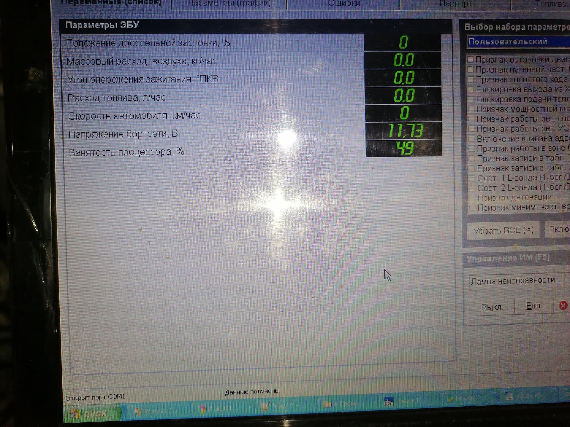

Нужно описание протокола на этот микас. Так-то гадать долго можно.
Нашёл, полезная штука. Оказывается скорость должна быть 9600. Поставил и получилось подключиться.
Записал подключение через ОпенДиаг на скорости 9600:
Спойлер
0x1 0xFF 0xD 0xB 0xF5 0xD 0x51 0xAF 0xD 0x8C 0x88 0x8A 0x80 0x91 0x2D 0x37 0x20 0x20 0x20 0x20 0x20 0x20 0x20 0x20 0x20 0xCD 0xD 0x52 0xAE 0xD 0x57 0x4D 0x5A 0x44 0x41 0x34 0x34 0x32 0x20 0x20 0x20 0x20 0x20 0x20 0x20 0x20 0xE3 0xD 0x53 0xAD 0xD 0x38 0x32 0x34 0x20 0x20 0x20 0x20 0x20 0x20 0x20 0x20 0x20 0x20 0x20 0x20 0x20 0xC2 0xD 0x54 0xAC 0xD 0x32 0x34 0x31 0x5F 0x33 0x31 0x0 0x0 0x0 0x0 0x0 0x0 0x0 0x0 0x0 0x0 0xA6 0xD 0x55 0xAB 0xD 0x38 0x32 0x34 0x0 0x0 0x0 0x0 0x0 0x0 0x0 0x0 0x0 0x0 0x0 0x0 0x0 0x62 0xD 0x56 0xAA 0xD 0x5A 0x34 0x41 0x53 0x30 0x33 0x37 0x54 0x0 0x0 0x0 0x0 0x0 0x0 0x0 0x0 0xF0 0xD 0x57 0xA9 0xD 0x31 0x32 0x2F 0x38 0x2F 0x30 0x34 0x20 0x31 0x32 0x3A 0x30 0x36 0x0 0x0 0x0 0x80 0xD 0x58 0xA8 0xD 0x34 0x30 0x36 0x32 0x5F 0x53 0x0 0x0 0x0 0x0 0x0 0x0 0x0 0x0 0x0 0x0 0x82 0xD 0x61 0x74 0x2B 0xD 0x8C 0x88 0x8A 0x80 0x91 0x32 0x34 0x31 0x20 0x33 0x37 0x36 0x33 0x33 0x31 0x48 0x1B 0xD 0x61 0x75 0x2A 0xD 0x80 0x82 0x92 0x9D 0x8B 0x20 0x31 0x34 0x31 0x32 0x37 0x39 0x20 0x30 0x34 0x38 0x30 0xD 0x61 0x76 0x29 0xD 0x45 0x30 0x30 0x30 0x30 0x35 0x39 0x30 0x0 0x0 0x0 0x0 0x0 0x0 0x0 0x0 0x5D 0xD 0x61 0x79 0x26 0xD 0x0 0x0 0x0 0x0 0x0 0x0 0x0 0x0 0x0 0x0 0x0 0x0 0x0 0x0 0x0 0x0 0x0 0xD 0x61 0x7A 0x25 0xD 0x0 0x0 0x0 0x0 0x0 0x0 0x0 0x0 0x0 0x0 0x0 0x0 0x0 0x0 0x0 0x0 0x0 0xD 0x61 0x7B 0x24 0xD 0x0 0x0 0x0 0x0 0x0 0x0 0x0 0x0 0x0 0x0 0x0 0x0 0x0 0x0 0x0 0x0 0x0 0xD 0x61 0x1 0x2 0x3 0x4 0x5 0x6 0x8A 0xD 0x3D 0xC0 0x23 0xC0 0x3 0x4 0x19 0xD 0x64 0x7 0x8 0xF 0x11 0x12 0x13 0x16 0x17 0x18 0x19 0x1A 0x1C 0x1E 0x20 0x21 0x23 0x26 0x27 0x28 0x29 0x2C 0x2D 0x2E 0x2F 0x30 0x31 0x32 0x33 0x34 0x35 0x38 0x39 0x3A 0x3B 0x3C 0x3D 0x3E 0x3F 0x40 0x0 0x41 0x42 0x45 0x46 0x47 0x48 0x4D 0x4E 0x4F 0x50 0x51 0x52 0x53 0x54 0x55 0x56 0x57 0x58 0x59 0x5A 0x5B 0x5C 0x5D 0x5E 0x5F 0x60 0x61 0x62 0x63 0x64 0x65 0x67 0x68 0x69 0x80 0x81 0x82 0x83 0x84 0x85 0x86 0x87 0x88 0x89 0x8A 0x8B 0x8C 0x8D 0x8E 0x8F 0x90 0x91 0x92 0x93 0x95 0x9C 0xA1 0xD 0xD 0x61 0x9 0x96 0xD 0x1 0xFF 0xD 0x63 0x9D 0xD 0xB 0xB0 0x0 0x79 0x79 0x0 0x0 0x0 0x1B 0x28 0x28 0xCC 0x75 0x0 0x0 0x0 0x0 0x0 0x0 0x0 0x0 0x0 0x0 0x0 0x0 0x0 0x0 0x0 0x0 0x0 0x0 0xFF 0xFF 0x0 0x0 0x80 0x0 0x5A 0x0 0x0 0x0 0x0 0x0 0x0 0x0 0x0 0x0 0x0 0x0 0x0 0x0 0x1 0x0 0x80 0x0 0x0 0x0 0xFE 0xFE 0x0 0x0 0x0 0x0 0x0 0x0 0x0 0x0 0x0 0x0 0xFB 0x0 0xB2 0xB2 0x0 0xFF 0x0 0x0 0x0 0x20 0x16 0x0 0x0 0x0 0x0 0x0 0x0 0x0 0x0 0x0 0x0 0x63 0x9D 0xD 0xB 0xB0 0x0 0x79 0x79 0x0 0x0 0x0 0x1B 0x28 0x28 0xCC 0x75 0x0 0x0 0x0 0x0 0x0 0x0 0x0 0x0 0x0 0x0 0x0 0x0 0x0 0x0 0x0 0x0 0x0 0x0 0xFF 0xFF 0x0 0x0 0x80 0x0 0x5A 0x0 0x0 0x0 0x0 0x0 0x0 0x0 0x0 0x0 0x0 0xB2 0x0 0x0 0x0 0x0 0x0 0x8 0x16 0x0 0xFB 0x0 0x0 0x0 0x0 0x0 0x0 0x0 0xD 0x63 0x9D 0xD 0xB 0xB0 0x0 0x79 0x79 0x0 0x0 0x0 0x1B 0x28 0x28 0xCC 0x75 0x0 0x0 0x0 0x0 0x0 0x0 0x0 0x0 0x0 0x0 0x0 0x0 0x0 0x0 0x0 0x0 0x0 0x0 0xFF 0xFF 0x0 0x0 0x80 0x0 0x5A 0x0 0x0 0x0 0x0 0x0 0xFE 0x0 0x0 0x0 0xB2 0x0 0x81 0x0 0x0 0x20 0x8 0x8 0x0 0xFB 0x0 0x0 0x0 0x0 0x4 0x0 0x0 0xD 0x63 0x9D 0xD 0xB 0xB0 0x0 0x7A 0x7A 0x0 0x0 0x0 0x1B 0x28 0x28 0xCC 0x75 0x0 0x0 0x0 0x0 0x0 0x0 0x0 0x0 0x0 0x0 0x0 0x0 0x0 0x0 0x0 0x0 0x0 0x0 0xFF 0xFF 0x0 0x0 0x80 0x0 0x5A 0x0 0x0 0x0 0x0 0x0 0xFE 0x0 0x0 0x0 0x0 0xFF 0x0 0x0 0x0 0x20 0x16 0x0 0x0 0x0 0x0 0x0 0x0 0x0 0x0 0x0 0x1A 0x63 0x9D 0xD 0xB 0xB0 0x0 0x7A 0x7A 0x0 0x0 0x0 0x1B 0x28 0x28 0xCC 0x75 0x0 0x0 0x0 0x0 0x0 0x0 0x0 0x0 0x0 0x0 0x0 0x0 0x0 0x0 0x0 0x0 0x0 0x0 0xFF 0xFF 0x80 0x0 0x0 0x0 0x1 0x0 0xFE 0x0 0x0 0x0 0x0 0xFF 0x0 0x0 0x0 0x8 0x8 0x0 0x0 0x0 0x0 0x0 0x0 0x0 0x0 0x0 0x0 0x63 0x9D 0xD 0xB 0xB0 0x0 0x7A 0x7A 0x0 0x0 0x0 0x1B 0x28 0x28 0xCC 0x75 0x0 0x0 0x0 0x0 0x0 0x0 0x0 0x0 0x0 0x0 0x0 0x0 0x0 0x0 0x0 0x0 0x0 0x0 0xFF 0xFF 0x0 0x0 0x0 0x0 0x0 0x0 0x0 0x0 0x0 0xB2 0x0 0xFF 0x0 0x0 0x0 0x8 0x8 0x0 0x0 0x0 0x0 0x0 0x0 0x0 0x0 0x0 0x0 0xD 0x63 0x9D 0xD 0xB 0xB0 0x0 0x7A 0x7A 0x0 0x0 0x0 0x1B 0x28 0x28 0xCC 0x75 0x0 0x0 0x0 0x0 0x0 0x0 0x0 0x0 0x0 0x0 0x0 0x0 0x0 0x0 0x0 0x0 0x0 0x0 0xFF 0x0 0x0 0x0 0x0 0x0 0x0 0x0 0x0 0x0 0x0 0xB2 0x0 0x0 0x0 0x0 0x0 0x20 0x16 0x0 0x0 0x0 0x0 0x0 0x0 0x0 0x0 0x0 0x0 0x63 0x9D 0xD 0xB 0xB0 0x0 0x7B 0x7B 0x0 0x0 0x0 0x1B 0x28 0x28 0xCC 0x75 0x0 0x0 0x0 0x0 0x0 0x0 0x0 0x0 0x0 0x0 0x0 0x0 0x0 0x0 0x0 0x0 0x0 0x0 0xFF 0xFF 0x0 0x0 0x0 0x0 0x0 0x0 0x0 0x0 0x0 0x0 0xB2 0x0 0xFF 0x0 0x0 0x0 0x20 0x16 0x0 0xFB 0x0 0x0 0x0 0x0 0x0 0x0 0x0 0x7E 0x63 0x9D 0xD 0xB 0xB0 0x0 0x7B 0x7B 0x0 0x0 0x0 0x1B 0x28 0x28 0xCC 0x75 0x0 0x0 0x0 0x0 0x0 0x0 0x0 0x0 0x0 0x0 0x0 0x0 0x0 0x0 0x0 0x0 0x0 0x0 0xFF 0xFF 0x0 0x0 0x0 0x0 0x0 0x0 0xFE 0x0 0x0 0x0 0x0 0xFF 0x50 0x0 0x0 0x20 0x8 0x0 0x0 0x0 0x0 0x0 0x0 0x0 0x0 0x0 0x7E 0x63 0x9D 0xD 0xB 0xB0 0x0 0x7B 0x7B 0x0 0x0 0x0 0x1B 0x28 0x28 0xCC 0x75 0x0 0x0 0x0 0x0 0x0 0x0 0x0 0x0 0x0 0x0 0x0 0x0 0x0 0x0 0x0 0x0 0x0 0x0 0xFF 0xFF 0x0 0x0 0x0 0x0 0x1 0x0 0xFE 0x0 0x0 0x0 0x0 0xFF 0x0 0x0 0x0 0x20 0x16 0x0 0x0 0x0 0x0 0x0 0x0 0x0 0x0 0x0 0x0 0x63 0x9D 0xD 0xB 0xB0 0x0 0x7C 0x7C 0x0 0x0 0x0 0x1B 0x28 0x28 0xCC 0x75 0x0 0x0 0x0 0x0 0x0 0x0 0x0 0x0 0x0 0x0 0x0 0x0 0x0 0x0 0x0 0x0 0x0 0x0 0xFF 0xFF 0x0 0x0 0x80 0x0 0x5A 0x0 0x0 0x0 0x0 0x0 0x0 0x0 0x0 0x0 0xB2 0x0 0x0 0x0 0x0 0x0 0x8 0x8 0x0 0xFB 0x0 0x0 0x0 0x0 0x4 0x0 0x0 0xD 0x63 0x9D 0xD 0xB 0xB0 0x0 0x7C 0x7C 0x0 0x0 0x0 0x1B 0x28 0x28 0xCC 0x75 0x0 0x0 0x0 0x0 0x0 0x0 0x0 0x0 0x0 0x0 0x0 0x0 0x0 0x0 0x0 0x0 0x0 0x0 0xFF 0xFF 0x0 0x0 0x80 0x0 0x5A 0x0 0x0 0x0 0x0 0x80 0xFE 0x0 0x0 0x0 0xB2 0x0 0x81 0x0 0x0 0x0 0x8 0x16 0x0 0xFB 0x0 0x0 0x0 0x0 0x4 0x0 0x0 0x14 0x63 0x9D 0xD 0xB 0xB0 0x0 0x7C 0x7C 0x0 0x0 0x0 0x1B 0x28 0x28 0xCC 0x75 0x0 0x0 0x0 0x0 0x0 0x0 0x0 0x0 0x0 0x0 0x0 0x0 0x0 0x0 0x0 0x0 0x0 0x0 0xFF 0x0 0x5A 0x0 0x0 0x0 0x0 0x0 0x0 0x0 0x0 0xB2 0x0 0x0 0x0 0x0 0x20 0x8 0x8 0x0 0x0 0x0 0x0 0x0 0x0 0x0 0x0 0x0 0xD 0x63 0x9D 0xD 0xB 0xB0 0x0 0x7C 0x7C 0x0 0x0 0x0 0x1B 0x28 0x28 0xCC 0x75 0x0 0x0 0x0 0x0 0x0 0x0 0x0 0x0 0x0 0x0 0x0 0x0 0x0 0x0 0x0 0x0 0x0 0x0 0xFF 0xFF 0x0 0x0 0x80 0x0 0x5A 0x0 0x0 0x0 0x0 0x0 0x0 0x0 0x0 0xFB 0x0 0xFF 0x50 0x0 0x0 0x20 0x16 0x8 0x0 0x0 0x0 0x0 0x0 0x0 0x0 0x0 0x0 0x63 0x9D 0xD 0xB 0xB0 0x0 0x7D 0x7D 0x0 0x0 0x0 0x1B 0x28 0x28 0xCC 0x75 0x0 0x0 0x0 0x0 0x0 0x0 0x0 0x0 0x0 0x0 0x0 0x0 0x0 0x0 0x0 0x0 0x0 0x0 0xFF 0xFF 0x0 0x0 0x80 0x0 0x5A 0x0 0x0 0x0 0x0 0x0 0x0 0xFE 0x0 0x0 0xB2 0x0 0x81 0x0 0x0 0x0 0x20 0x16 0x0 0x0 0x0 0x0 0x0 0x0 0x0 0x0 0x0 0x13 0x63 0x9D 0xD 0xB 0xB0 0x0 0x7D 0x7D 0x0 0x0 0x0 0x1B 0x28 0x28 0xCC 0x75 0x0 0x0 0x0 0x0 0x0 0x0 0x0 0x0 0x0 0x0 0x0 0x0 0x0 0x0 0x0 0x0 0x0 0x0 0xFF 0xFF 0x0 0x0 0x80 0x0 0x5A 0x0 0x0 0x0 0x0 0x80 0xFE 0x0 0x0 0x0 0x0 0xFF 0x50 0x0 0x0 0x8 0x8 0x0 0x0 0x0 0x0 0x0 0x0 0x0 0x0 0x0 0x13 0x63 0x9D 0xD 0xB 0xB0 0x0 0x7D 0x7D 0x0 0x0 0x0 0x1B 0x28 0x28 0xCC 0x75 0x0 0x0 0x0 0x0 0x0 0x0 0x0 0x0 0x0 0x0 0x0 0x0 0x0 0x0 0x0 0x0 0x0 0x0 0xFF 0xFF 0x0 0x0 0x0 0x0 0x1 0x0 0x0 0x0 0x0 0xB2 0x0 0xFF 0x0 0x0 0x0 0x8 0x16 0x0 0xFB 0x0 0x0 0x0 0x0 0x0 0x0 0x0 0x7E
Что интересно, сначала идут одиночные запросы (типа запросы параметров блока, версии прошивки), а затем идет повторяющийся запрос диагностических данных. Воспроизвел запросы полностью с тем как подсмотрел их у ОпенДиаг - в итоге блок на разовые отвечает, а на запрос диагностики - тишина

0xFF 0xFF 0xB 0xF5 0xD
 0xFF 0xFF 0x8C 0x88 0x8A 0x80 0x91 0x2D 0x37 0x20 0x20 0x20 0x20 0x20 0x20 0x20 0x20 0x20 0xCD 0xD
 0xFF 0xFF 0xFF 0x28 0xD8 0xD
 0xFF 0xFF 0x38 0x32 0x34 0x20 0x20 0x20 0x20 0x20 0x20 0x20 0x20 0x20 0x20 0x20 0x20 0x20 0xC2 0xD
 0xFF 0xFF 0x32 0x34 0x31 0x5F 0x33 0x31 0x0 0x0 0x0 0x0 0x0 0x0 0x0 0x0 0x0 0x0 0xA6 0xD
 0xFF 0xFF 0x38 0x32 0x34 0x0 0x0 0x0 0x0 0x0 0x0 0x0 0x0 0x0 0x0 0x0 0x0 0x0 0x62 0xD
 0xFF 0xFF 0x5A 0x34 0x41 0x53 0x30 0x33 0x37 0x54 0x0 0x0 0x0 0x0 0x0 0x0 0x0 0x0 0xF0 0xD
 0xFF 0xFF 0x31 0x32 0x2F 0x38 0x2F 0x30 0x34 0x20 0x31 0x32 0x3A 0x30 0x36 0x0 0x0 0x0 0x80 0xD
 0xFF 0xFF 0x34 0x30 0x36 0x32 0x5F 0x53 0x0 0x0 0x0 0x0 0x0 0x0 0x0 0x0 0x0 0x0 0x82 0xD
 0xFF 0xFF 0xFF 0xFF 0x8C 0x88 0x8A 0x80 0x91 0x32 0x34 0x31 0x20 0x33 0x37 0x36 0x33 0x33 0x31 0x48 0x1B 0xD
 0xFF 0xFF 0xFF 0xFF 0x80 0x82 0x92 0x9D 0x8B 0x20 0x31 0x34 0x31 0x32 0x37 0x39 0x20 0x30 0x34 0x38 0x30 0xD
 0xFF 0xFF 0xFF 0xFF 0x45 0x30 0x30 0x30 0x30 0x35 0x39 0x30 0x0 0x0 0x0 0x0 0x0 0x0 0x0 0x0 0x5D 0xD
 0xFF 0xFF 0xFF 0xFF 0x0 0x0 0x0 0x0 0x0 0x0 0x0 0x0 0x0 0x0 0x0 0x0 0x0 0x0 0x0 0x0 0x0 0xD
 0xFF 0xFF 0xFF 0xFF 0xFF 0xFF 0xFF 0xFF 0x3D 0xC0 0x23 0xC0 0x3 0x4 0x19 0xD
 0xFF 0xFF 0xFF 0xFF 0xFF 0xFF 0xFF 0xFF 0xFF 0xFF 0xFF 0xFF 0xFF 0xFF 0xFF 0xFF 0xFF 0xFF 0xFF 0xFF 0xFF 0xFF 0xFF 0xFF 0xFF 0xFF 0xFF 0xFF 0xFF 0xFF 0xFF 0xFF 0xFF 0xFF 0xFF 0xFF 0xFF 0xFF 0xFF 0xFF 0xFF 0xFF 0xFF 0xFF 0xFF 0xFF 0xFF 0xFF 0xFF 0xFF 0xFF 0xFF 0xFF 0xFF 0xFF 0xFF 0xFF 0xFF 0xFF 0xFF 0xFF 0xFF 0xFF
 0xFF 0xFF 0xFF 0x1 0xFF 0xD
 0xFF 0xFF
 0xFF 0xFF
 0xFF 0xFF
