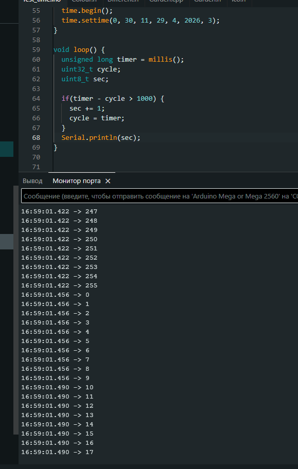

Подсчёт секунд с помощью millis()
Я понимаю, вопрос заезженный но всё таки задам.
Пытаюсь с помощью millis() секунды посчитать однако счёт идёт не по секундам а по циклам. На фото можно видеть системное время и как идёт счёт.
аднака, static нужен. Ну и секунды так, через жо, не считают добрые луди.

Кланяюсь, про статик я и не подумал.

а если так?
unsigned long timer;
uint32_t cycle = millis();
uint32_t sec = 0;
 timer = millis();
 if ( (timer - cycles) > 1000) {
  sec++;
  cycle = timer;
 Serial.println(sec);

Да нормально. Только timer не нужно делать глобальной - достаточно сделать static и разместить в loop().
И в 7 строке использовать вместо “больше” - “больше или равно”
if ( (timer - cycles) >= 1000)
