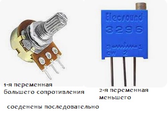

Вот надо мне 13кОм получить. Есть два резистора на 10 и на 5кОм.
Решения:
8 и 5
9 и 4
10 и 3
11 и 2
11.001 и 1.999кОм
Какое регулятору выбрать?

В картинках, может понятнее будет
Это физические резисторы. А речь вроде как о электронных или виртуальных.

Вот пример: ТЗ - функция на С++ → На вход функции приходит два значение 1. POWER текущая измеренная мощность. 2. NPOWER необходимая мощность. На выход функция должна передать переменную MAJORSTEP со значение 0…255, отвечающая за подводимую текущую мощность, где 0 - Максимальная мощность на выходе, 255 - минимальная. Соответственно прямая зависимость POWER от MAJORSTEP. Второй параметр MINORSTEP можно даже опустить, поскольку он участвует в работе уже после того, как эта функция выровняет подаваемую и измеренную мощность.
Я делал как: Уменьшал шагами MAJORSTEP, (первым регулировочным резистором) пока не доходил до нужной мощности, и когда ± 1 шаг регулировки совпал, выходил из неё, и поддерживал нужную мощность уже переменной MINORSTEP, которая изначально равна 128, и ± она уже просто поддерживает нужную мощность, её шаги слабо влияют на выходную мощностью (как многооборотный подстроечный резистор).
Мне посоветовали PID регулятор. Вот с ним и ковыряюсь. Но пока не очень. Уж больно синусоида у него, как вкл/выкл и коэффициенты никак не подберу, резко он очень повышает и понижает. А если ограничить его сильно, то получается калибровка медленней моей.

Что мешает взять MAJORSTEP не 0-255, а 0-1024 например? Я так понимаю в разрядности данных проблема.
Таким образом когда система достигла равновесия, мы этой самой MINORSTEP начинаем её вновь “раскачивать”. В чём логика?

Она её там достигнет в редких случаях, поскольку большой шаг регулировки мощности. А MINOR как раз добьёт тютелька в тютельку. Тут уж PID излишен.
Мне удобней работать с двуми, чем соединять и разбирать их постоянно. Железо 8бит.

Да, выкинул его. Решил всё сделать на конечных автоматах. Очищаю по биту в StepMajor, пока мощность не станет выше установленной, затем ставлю биты, после последнего снятого, пока мощность не станет ниже установленной, тем самым нашёл диапазон, и уже по одному шагу тяну ближе всего к нужной мощности. Выглядит уже симпатично.
