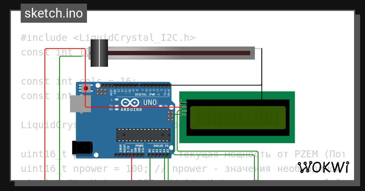

Сейчас попробую в эмуляторе сварганить.
Вместо 2-х резисторов ставится 1 энкодер. Медленно крутишь - плавная регулировка, быстро - грубая.
Вот некий симулятор.
Потенциометр типа показания от PZEM. На LCD текущие и нужная мощность.
StepMinor & StepMajor в порт. Новую мощность так-же можно в порт забить, только потом сразу потенциометр в 0 надо убрать.
