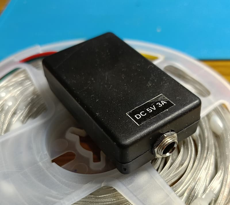

Зато такие же, но с винтами в маму не лезут, диаметр центрального контакта больше, вот блин. Удобно для подключения к лабораторнику, да и вопще.

Я тоже такие использую, только у них два недостатка:
  • отсутствие стандарта, где плюс, где минус,
  • 12-Вольтовый штекер без проблем вставляется в 5-Вольтовое гнездо.
Твоим Фиксикам надо подкачаться )))
Это да. И если первый пункт решается мультиметром, то второй - исключительно наклейкой на корпус. И то без гарантии )))
Я думаю, что пользуюсь более удобным вариантом:
Сразу после покупки (у меня всегда в ящике запас на разные напряжения) я цветной изолентой оборачиваю шнур в двух местах - около вилки и около штекера. Каждый цвет соответствует своему напряжению: 5В - красный, 9В - зеленый, 12В - желтый…
И, кстати, по первому пункту я решаю не мультиметром, а устанавливая в свои конструкции диодный мост, примерно как в этой теме уже рекомендовал xDriver.
забив на потерю напряжения? как минимум 1 вольт?
Берем 9В, полтора вольта срезаем на диодах, после чего еще остается 2.5В для того, чтобы линейный стабилизатор выдал 5В.
Диодный мост - это как минимум один вольт падения напряжения. Ну и само его наличие при условии, что втыкание штекера не допускает переполюсовки - сомнительно ))
Вот в коробочке с фото выше под стабилизатор места нету, да и не нужен он там. Тем более, что токи могут быть сильно больше ампера, а это и диодный мост немаленький, и стабилизатор тоже…
Если уж бояться переполюсовки, то проще мосфет на защиту поставить, но опять же - для одного раза впаять провода это тоже перебор ))
Я ставлю просто один шотки по плюсу перед DCDC. Угадал - включится, не угадал - не включится. Но не сгорит.

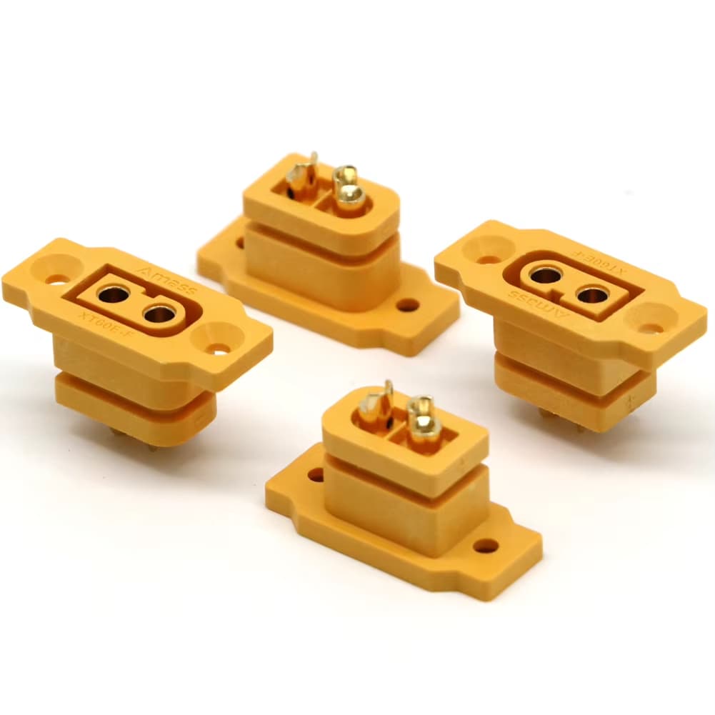

На Али в поиске набери XT60
Ответная часть тоже так называется
