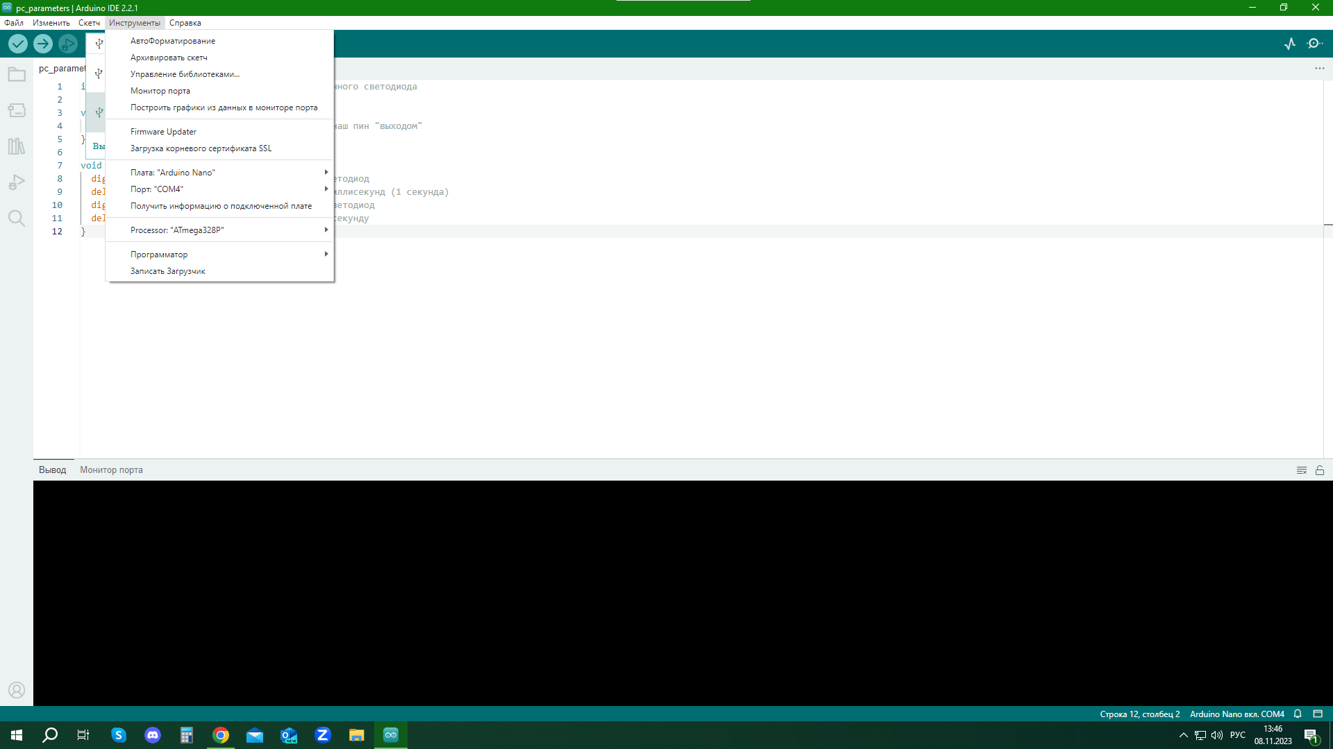

Подскажите подключил Ардуино pow горит красным и не грузит скетч что надо делать?
Нажать “загрузить”.
нажимал не работет
Не вижу коричневых букв с ошибкой в нижнем окне. Значит не нажимал.
так у меня скечь бесконечно долго грузиться и не чего не происходит
Можно окурить его ладаном.
Пока ошибки в выводе нет - гадания бессмысленны.
мне что делать та то?
Включить в настройках IDE вывод сообщений компилятора/загрузчика на максимум.
Те. Показывать детализованный вывод

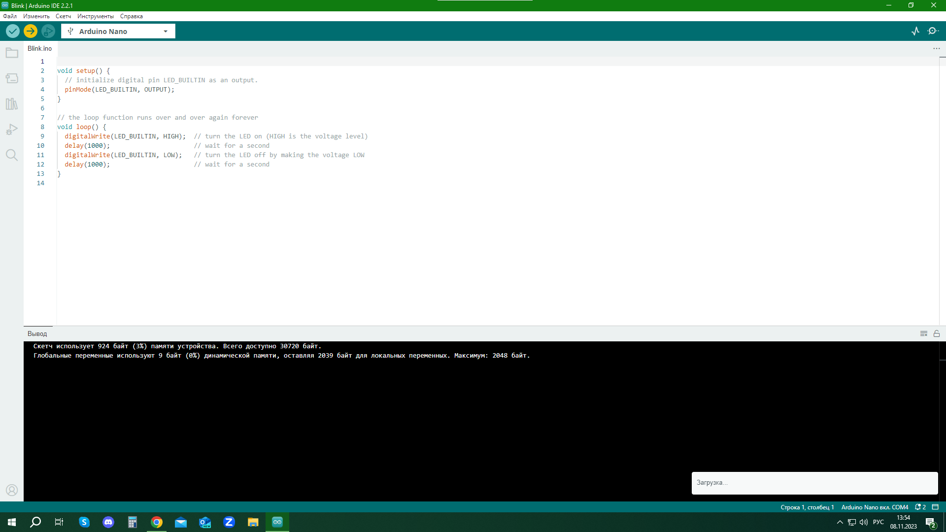

Зачем вы грузите в форум ваши слепые скриншоты, где нифига не видно?
FQBN: arduino:avr:nano
Using board 'nano' from platform in folder: C:\Users\USER\AppData\Local\Arduino15\packages\arduino\hardware\avr\1.8.6
Using core 'arduino' from platform in folder: C:\Users\USER\AppData\Local\Arduino15\packages\arduino\hardware\avr\1.8.6
Detecting libraries used...
C:\Users\USER\AppData\Local\Arduino15\packages\arduino\tools\avr-gcc\7.3.0-atmel3.6.1-arduino7/bin/avr-g++ -c -g -Os -w -std=gnu++11 -fpermissive -fno-exceptions -ffunction-sections -fdata-sections -fno-threadsafe-statics -Wno-error=narrowing -flto -w -x c++ -E -CC -mmcu=atmega328p -DF_CPU=16000000L -DARDUINO=10607 -DARDUINO_AVR_NANO -DARDUINO_ARCH_AVR -IC:\Users\USER\AppData\Local\Arduino15\packages\arduino\hardware\avr\1.8.6\cores\arduino -IC:\Users\USER\AppData\Local\Arduino15\packages\arduino\hardware\avr\1.8.6\variants\eightanaloginputs C:\Users\USER\AppData\Local\Temp\arduino\sketches\A54EC85AA814C6FC59FC0FAE767F23EC\sketch\Blink.ino.cpp -o nul
Generating function prototypes...
C:\Users\USER\AppData\Local\Arduino15\packages\arduino\tools\avr-gcc\7.3.0-atmel3.6.1-arduino7/bin/avr-g++ -c -g -Os -w -std=gnu++11 -fpermissive -fno-exceptions -ffunction-sections -fdata-sections -fno-threadsafe-statics -Wno-error=narrowing -flto -w -x c++ -E -CC -mmcu=atmega328p -DF_CPU=16000000L -DARDUINO=10607 -DARDUINO_AVR_NANO -DARDUINO_ARCH_AVR -IC:\Users\USER\AppData\Local\Arduino15\packages\arduino\hardware\avr\1.8.6\cores\arduino -IC:\Users\USER\AppData\Local\Arduino15\packages\arduino\hardware\avr\1.8.6\variants\eightanaloginputs C:\Users\USER\AppData\Local\Temp\arduino\sketches\A54EC85AA814C6FC59FC0FAE767F23EC\sketch\Blink.ino.cpp -o C:\Users\USER\AppData\Local\Temp\1690801235\sketch_merged.cpp
C:\Users\USER\AppData\Local\Arduino15\packages\builtin\tools\ctags\5.8-arduino11/ctags -u --language-force=c++ -f - --c++-kinds=svpf --fields=KSTtzns --line-directives C:\Users\USER\AppData\Local\Temp\1690801235\sketch_merged.cpp
Компиляция скетча...
"C:\\Users\\USER\\AppData\\Local\\Arduino15\\packages\\arduino\\tools\\avr-gcc\\7.3.0-atmel3.6.1-arduino7/bin/avr-g++" -c -g -Os -w -std=gnu++11 -fpermissive -fno-exceptions -ffunction-sections -fdata-sections -fno-threadsafe-statics -Wno-error=narrowing -MMD -flto -mmcu=atmega328p -DF_CPU=16000000L -DARDUINO=10607 -DARDUINO_AVR_NANO -DARDUINO_ARCH_AVR "-IC:\\Users\\USER\\AppData\\Local\\Arduino15\\packages\\arduino\\hardware\\avr\\1.8.6\\cores\\arduino" "-IC:\\Users\\USER\\AppData\\Local\\Arduino15\\packages\\arduino\\hardware\\avr\\1.8.6\\variants\\eightanaloginputs" "C:\\Users\\USER\\AppData\\Local\\Temp\\arduino\\sketches\\A54EC85AA814C6FC59FC0FAE767F23EC\\sketch\\Blink.ino.cpp" -o "C:\\Users\\USER\\AppData\\Local\\Temp\\arduino\\sketches\\A54EC85AA814C6FC59FC0FAE767F23EC\\sketch\\Blink.ino.cpp.o"
Compiling libraries...
Compiling core...
Using precompiled core: C:\Users\USER\AppData\Local\Temp\arduino\cores\arduino_avr_nano_cpu_atmega328_bc581ed43b087601258accfb859ca0ff\core.a
Linking everything together...
"C:\\Users\\USER\\AppData\\Local\\Arduino15\\packages\\arduino\\tools\\avr-gcc\\7.3.0-atmel3.6.1-arduino7/bin/avr-gcc" -w -Os -g -flto -fuse-linker-plugin -Wl,--gc-sections -mmcu=atmega328p -o "C:\\Users\\USER\\AppData\\Local\\Temp\\arduino\\sketches\\A54EC85AA814C6FC59FC0FAE767F23EC/Blink.ino.elf" "C:\\Users\\USER\\AppData\\Local\\Temp\\arduino\\sketches\\A54EC85AA814C6FC59FC0FAE767F23EC\\sketch\\Blink.ino.cpp.o" "C:\\Users\\USER\\AppData\\Local\\Temp\\arduino\\sketches\\A54EC85AA814C6FC59FC0FAE767F23EC/..\\..\\cores\\arduino_avr_nano_cpu_atmega328_bc581ed43b087601258accfb859ca0ff\\core.a" "-LC:\\Users\\USER\\AppData\\Local\\Temp\\arduino\\sketches\\A54EC85AA814C6FC59FC0FAE767F23EC" -lm
"C:\\Users\\USER\\AppData\\Local\\Arduino15\\packages\\arduino\\tools\\avr-gcc\\7.3.0-atmel3.6.1-arduino7/bin/avr-objcopy" -O ihex -j .eeprom --set-section-flags=.eeprom=alloc,load --no-change-warnings --change-section-lma .eeprom=0 "C:\\Users\\USER\\AppData\\Local\\Temp\\arduino\\sketches\\A54EC85AA814C6FC59FC0FAE767F23EC/Blink.ino.elf" "C:\\Users\\USER\\AppData\\Local\\Temp\\arduino\\sketches\\A54EC85AA814C6FC59FC0FAE767F23EC/Blink.ino.eep"
"C:\\Users\\USER\\AppData\\Local\\Arduino15\\packages\\arduino\\tools\\avr-gcc\\7.3.0-atmel3.6.1-arduino7/bin/avr-objcopy" -O ihex -R .eeprom "C:\\Users\\USER\\AppData\\Local\\Temp\\arduino\\sketches\\A54EC85AA814C6FC59FC0FAE767F23EC/Blink.ino.elf" "C:\\Users\\USER\\AppData\\Local\\Temp\\arduino\\sketches\\A54EC85AA814C6FC59FC0FAE767F23EC/Blink.ino.hex"
"C:\\Users\\USER\\AppData\\Local\\Arduino15\\packages\\arduino\\tools\\avr-gcc\\7.3.0-atmel3.6.1-arduino7/bin/avr-size" -A "C:\\Users\\USER\\AppData\\Local\\Temp\\arduino\\sketches\\A54EC85AA814C6FC59FC0FAE767F23EC/Blink.ino.elf"
Скетч использует 924 байт (3%) памяти устройства. Всего доступно 30720 байт.
Глобальные переменные используют 9 байт (0%) динамической памяти, оставляя 2039 байт для локальных переменных. Максимум: 2048 байт.
"C:\Users\USER\AppData\Local\Arduino15\packages\arduino\tools\avrdude\6.3.0-arduino17/bin/avrdude" "-CC:\Users\USER\AppData\Local\Arduino15\packages\arduino\tools\avrdude\6.3.0-arduino17/etc/avrdude.conf" -v -V -patmega328p -carduino "-PCOM4" -b115200 -D "-Uflash:w:C:\Users\USER\AppData\Local\Temp\arduino\sketches\A54EC85AA814C6FC59FC0FAE767F23EC/Blink.ino.hex:i"
avrdude: Version 6.3-20190619
Copyright (c) 2000-2005 Brian Dean, http://www.bdmicro.com/
Copyright (c) 2007-2014 Joerg Wunsch
System wide configuration file is "C:\Users\USER\AppData\Local\Arduino15\packages\arduino\tools\avrdude\6.3.0-arduino17/etc/avrdude.conf"
Using Port : COM4
Using Programmer : arduino
Overriding Baud Rate : 115200
avrdude: stk500_getsync() attempt 1 of 10: not in sync: resp=0x00
avrdude: stk500_getsync() attempt 2 of 10: not in sync: resp=0x00
avrdude: stk500_getsync() attempt 3 of 10: not in sync: resp=0x00
avrdude: stk500_getsync() attempt 4 of 10: not in sync: resp=0x00
avrdude: stk500_getsync() attempt 5 of 10: not in sync: resp=0x00
avrdude: stk500_getsync() attempt 6 of 10: not in sync: resp=0x00
avrdude: stk500_getsync() attempt 7 of 10: not in sync: resp=0x00
avrdude: stk500_getsync() attempt 8 of 10: not in sync: resp=0x00
avrdude: stk500_getsync() attempt 9 of 10: not in sync: resp=0x00
avrdude: stk500_getsync() attempt 10 of 10: not in sync: resp=0x00
нано? - попробуйте выбрать опцию Old bootloader в настройках платы
Спасибо все работет
