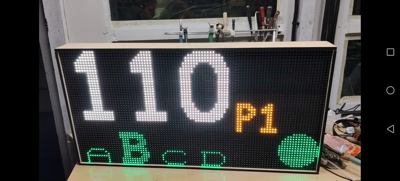

У вас на картинке 9 панелей, каждая панель жрет в максимуме до 2.5А , соответственно вам нужен блок питания порядка 20А 5в даже с учетом того, что панели не будут заполнены текстом на 100%.
что-то ты стеснительным стал в последнее время )))
я думал раздельное питание для панелей и esp, если там под вопросом 5 в.
Не думайте. Хотите результат -

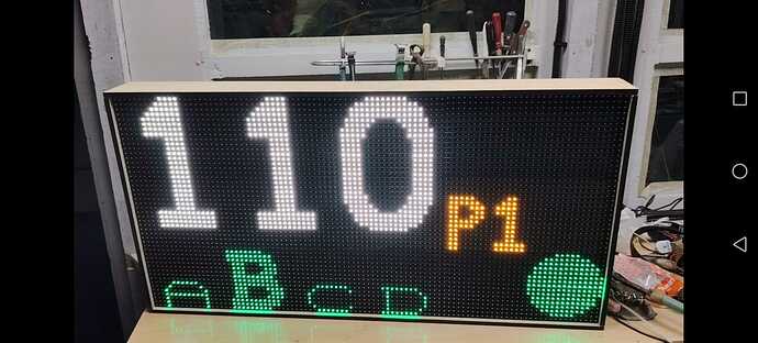

Доброго всем здравия. Табло собрал, запустил. Осталось поставить на прогон для надежности. Спасибо всем, кто откликнулся!

раздельное питание делать можно. часть изделий питается от 5 вольт, часть от 12, часть от 3.3. Главное - ничего не перепутать и соединить все провода “-“ источников питания вместе.
