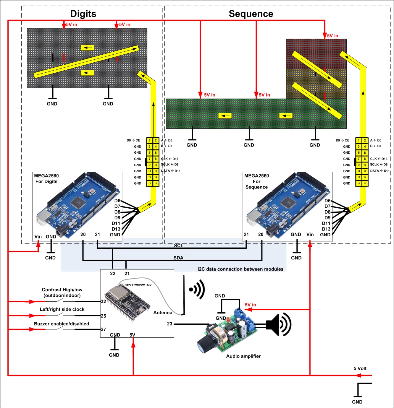

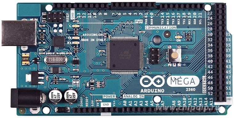

Подскажите пожалуйста номера контактов MEGA2560
Здравствуйте.1. Есть схема спортивного табло, все прошивки и порядок программирования. С ардуино не был связан и не могу понять какие номера контактов платы соответствуют D6-D13 для подключения к панелям отображения. 2. Если кто сталкивался, вопрос по светодиодным модулям. Устанавливается в табло P10 320x160mm. монохром. По распиновке, все модули P10 одинаково подключаются, главное что бы одной фирмы были?
Спасибо.
Вы плату видели? Они там подписаны, только без букв D!
Главное чтобы они были такие-же как и указано в проекте! И подавать 5В на Vin Меги - так себе идея. И вопросы логичнее разработчику задавать.

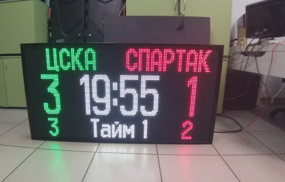

Табло работает под программу посчета очков. Схема и остальное взяты с зарубежного сайта где есть и сноски на комплектующие с алиэкспресс. часть уже не рабочие.
https://aliexpress.ru/item/32768883851.html?spm=a2g0s.9042311.0.0.4b884c4dYDh6qy&gatewayAdapt=glo2rus&sku_id=62255109705
это один из модулей. Есть смысл брать модули другой фирмы или под них должно менятся програмное обеспечение?
Ссылку можно?
Главное обращать внимание на тип интерфейса. На схеме у вас обозначены модули с типом подключения HUB12. Фирма и производитель модулей не имеет значения, все модули HUB12 совместимы между собой.
https://archeryclock.com/ сам сайт
https://archeryclock.com/fullmatrixconf1.html ссылка на табло

Сейчас зарыдаю. Ничего не понял. раз выложил в доступ значит прототип должен работать. сделайте резюме! можно собрать или нет. я уже накидал на озоне комплектующие в корзину.
Вы спрашивали про совместимость панелей - я вам ответил.
Спасибо. про панели понял. по схематике замечаний, улучшений нет?
Вперёд!
Ношкой топнуть не забудьте!
Можно. Если что, скажете, что я разрешил.
Тогда погнали! Всем спасибо кто откликнулся! надеюсь в секции появится уличное табло для соревнований! :handshake:
Вы понимаете, что оценить подобный проект и разработать замечания и предложения - это приличная такая работа?
В целом проект выглядит полным трешаком, начиная от применения двух Мег там, где легко справится одна. Про код я уже упомянул выше.
Но переделать его малой кровью вряд ли выйдет, проще выкинуть это в помойку и сделать заново. Но это стоит денег.
Поэтому просто пробуйте - вдруг и это заработает.
Будут проблемы - пишите, возможно смогу помочь.
Про питание Мег уже писал, можно ещё про конвертеры уровней напомнить.
А так: повторяйте проект один в один не отклоняясь от инструкций.
Спасибо!
Да, точно.
Это однозначная ошибка в схеме, так работать не будет.
Закрадываются сомнения - а собирал ли автор эту схему в реале.
Там ещё управляющие 5В на ESP напрямую :slightly_smiling_face: Но это уже потом, на сладкое(когда всё прошьётся и установится)
Вот и успокоили -(
а они там не 5V-толерантны?
