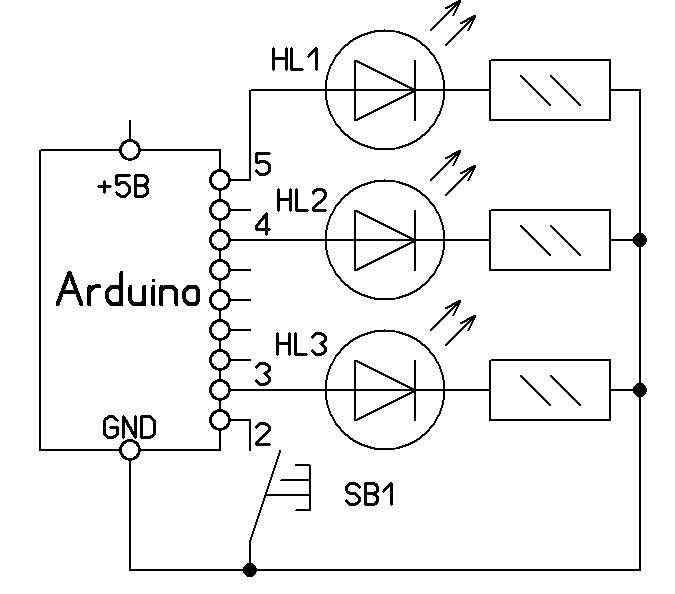

Можно усложнить, короткие, длинные и длиннющие нажатия переключают каждый свой светодиод.
xDriver
16.Октябрь.2023 13:19:31
107
без бЫблЫотек, я надеюсь?
lilik
16.Октябрь.2023 13:24:39
108
Исключительно на delay();… попробовал - получилось, но структура скетча: сон во сне, во время сна. Кнопка ещё должна быть приятная и навык управления не сразу формируется…
…pulseIn() бы приделать к данным опытам.
При этом “включение”, естественно, подразумевает, что каждый светодиод начинает мигать со своей частотой.
lilik
17.Октябрь.2023 08:08:12
111
Нет. Просто нажал включил, нажал выключил.

…Хотя можно и мигание частотные. Тот случай когда миллис и делей вместе будут работать.
Но просто переключение лучше - игрушка “успокойка” получается.

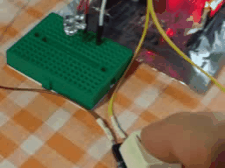

Приведенный код не имеет отношения к различению короткого, длинного и длиннющего нажатия…
lilik
17.Октябрь.2023 08:15:51
113
Ну светодиод же различает когда его переключают.
Для двух. Для трёх лень снимать.

lilik
18.Октябрь.2023 08:49:10
117
ЕвгенийП:
если умный светодиод
Тогда так:
const int led_1_Pin = 5;//светодиод - короткое нажатие
const int led_2_Pin = 4;//светодиод - длинное нажатие
const int led_3_Pin = 3;//светодиод - длиннющие нажатие
const int button_PIN = 2;
long Y = 0; //
int delta = 0; //
bool FL = false; //
pinMode(button_PIN, INPUT_PULLUP); //вывод для управляющей кнопки
pinMode(led_1_Pin, OUTPUT);
pinMode(led_2_Pin, OUTPUT);
pinMode(led_3_Pin, OUTPUT);
if (digitalRead(button_PIN) == LOW && FL == false) {
Y = millis();
FL = true;
delay(1);
if (digitalRead(button_PIN) == HIGH && FL == true) {
FL = false;
delta = millis() - Y;
Serial.println(delta);
delay(1);
Экспериментально определяем границы по дельте для своего краткого, длинного и длиннющего нажатия.

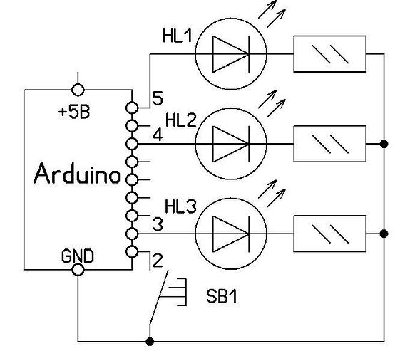

lilik
18.Октябрь.2023 13:06:17
118
Заждался.
Вот вариант с настройкой под желаемою длительность “жатия”.
long Y = 0; //
int delta = 0; //хранит длительность нажатия в мс
bool FL = false; //
Y = millis();
FL = true;
delay(1);
FL = false;
delay(1);
if (delta > 10 && delta <= 200) {
digitalWrite(led_1_Pin, !digitalRead(led_1_Pin));
delta = 0;
if (delta > 200 && delta <= 400) {
digitalWrite(led_2_Pin, !digitalRead(led_2_Pin));
delta = 0;
if (delta > 400 && delta <= 600) {
digitalWrite(led_3_Pin, !digitalRead(led_3_Pin));
delta = 0;

lilik
18.Октябрь.2023 14:08:23
120
Да, пожалуйста…
С delay(1); это результат чтения темы:
В мониторе порта самое моё быстрое клацанье кнопки 31 мс.
