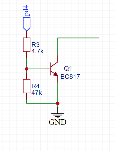

Здравствуйте.
Нужны ли подтягивающие базу транзистора на землю резисторы?
Вот R4, нужен ли он, если на пине либо 0, либо 1
http://electrik.info/main/school/709-rabota-tranzistora-v-klyuchevom-rezhime.html
Пишут, что они полезны.
“Назначение этого резистора - надежно закрыть транзистор в тот момент, когда кнопка разомкнута. Дело в том, что если база будет «висеть в воздухе», воздействие всяческих помех на нее просто гарантировано, особенно, если провод до кнопки достаточно длинный.”
Вобщем, OUTPUT_PULLDOWN хардварный.
В момент включения питания, до того, как Вы скажете пину pinMode(..., OUTPUT); на пине будет не 0/1, а высокоимпедансное состояние, транзистор может самопроизвольно открыться. Знаете, у некоторых “приборов” бывает, что при включении светодиодики произвольно подмигивают, вот это оно.
Я этим транзистором делаю ресет SIM80L, так что, думаю, не важно что в момент загрузки ардуино транзистор на какое - то мизерное время откроется, этого времени не хватит чтобы сделать ресет SIM800.
Хотя, кто - то писал что и ресет такой не нужен, достаточно AT командой сбросить
Лучше на авось не надеяться

Представим, что транзистор управляет реле с током обмотки 100 мА. Ток базы должен быть не менее 1 мА чтобы сработало реле. Через 47 кОм будет отводиться на землю порядка 10 мкА. Это как -то повлияет на работу транзистора?
В высоковольтных схемах значение резистора, включенного между Б и Э единицы Ом. Например КТ838 в модуле строчной развертки советских тв.
В этой схеме вкл/выкл LM2596 можно пином ардуино управлять через резистор 1-10 кОм. Можно для верности верхнюю подтяжку поставить 10-100 кОм.
Из этого что следует? Единицы Ом что ли ставить? ТС то не запутывайте.
