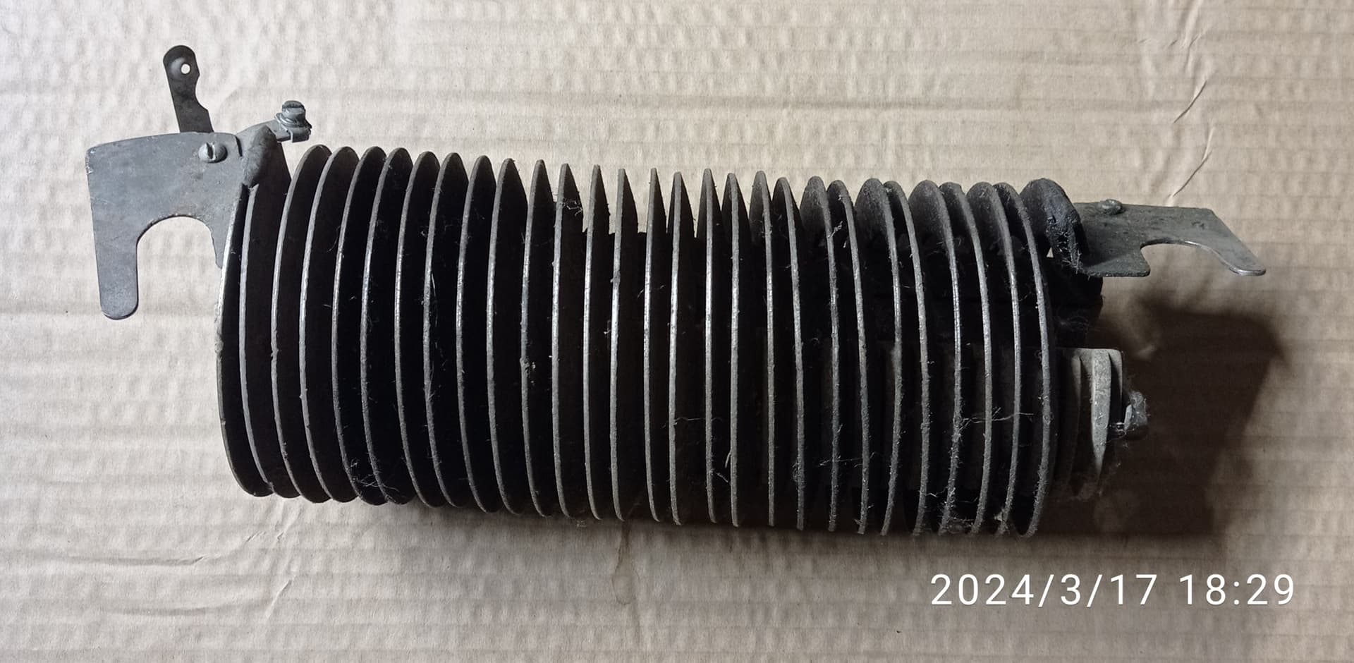

Да ладно)) у меня даже такой есть.
Это да. Против лома нет приёма.)
