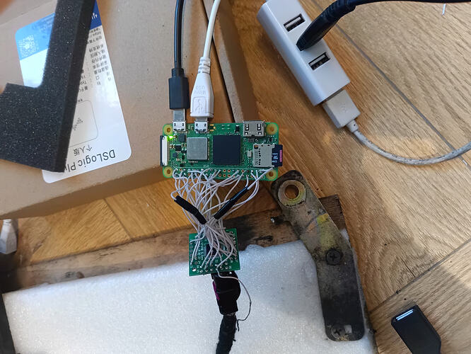

Какова общая концепция поиска неисправности при поиске помех в параллельном видео сигнале? Хотел попробовать вывести видео на штатный монитор автомобиля. видео идёт от магнитолы на дисплей(условно) по двум проводам. в провод, видео загоняется через серилизатор max9247.
выкинул магнитолу
взял max9247 и макетку под корпус.
на входе у неё rgb666 (CLK, DE, VSYNC, HSYNC).
припаялся к ней соплями на rpi.
Выставил в ней похожие тайминги как в оригинальной магнитоле.
получилось так:

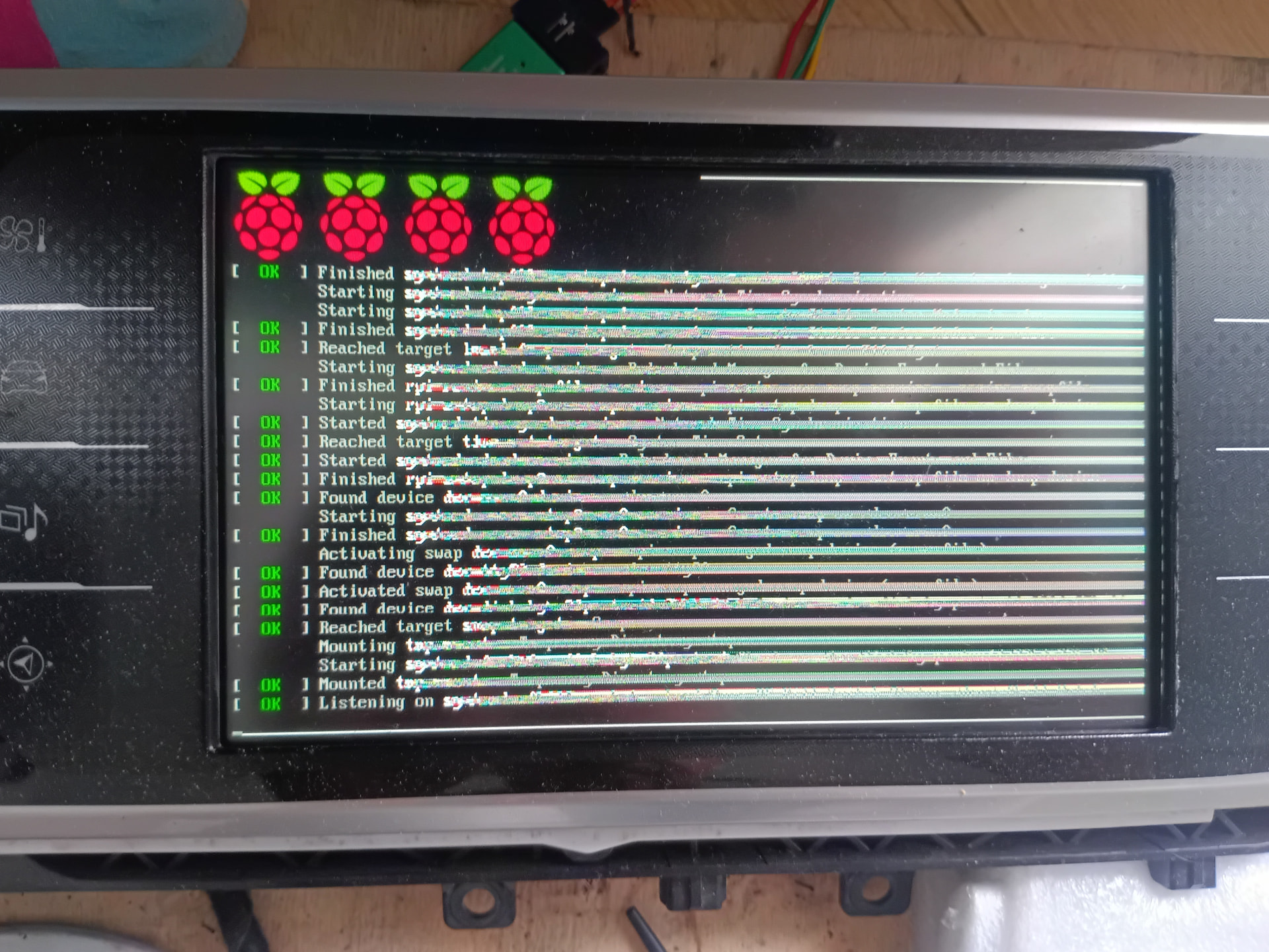

получаю фризы после того как встречается белый цвет в изображении. например, весь белый текст полосит по горизонтали, а серый нет. Логично предположить, что белый это всё в 1, и может быть просадка где угодно. На макетке распаял все конденсаторы по питанию как по мурзилке.
Фризить может как в параллельном, так и последовательном. Как отыскать проблему? В параллельном могу подоткнуть осла, а вот в последовательном такого прибора я не найду. Настройки по таймингам я пробовал крутить, ничего не меняется, кроме частоты, занизить её нельзя из-за десериализатора. Но мне казалось, что если это наводки, то шевеление проводов в пространстве и прочее, должно хоть как-то влиять на помехи, а тут вообще никакого эффекта.
Может я что-то упускаю из вида, и проблема решается программно?

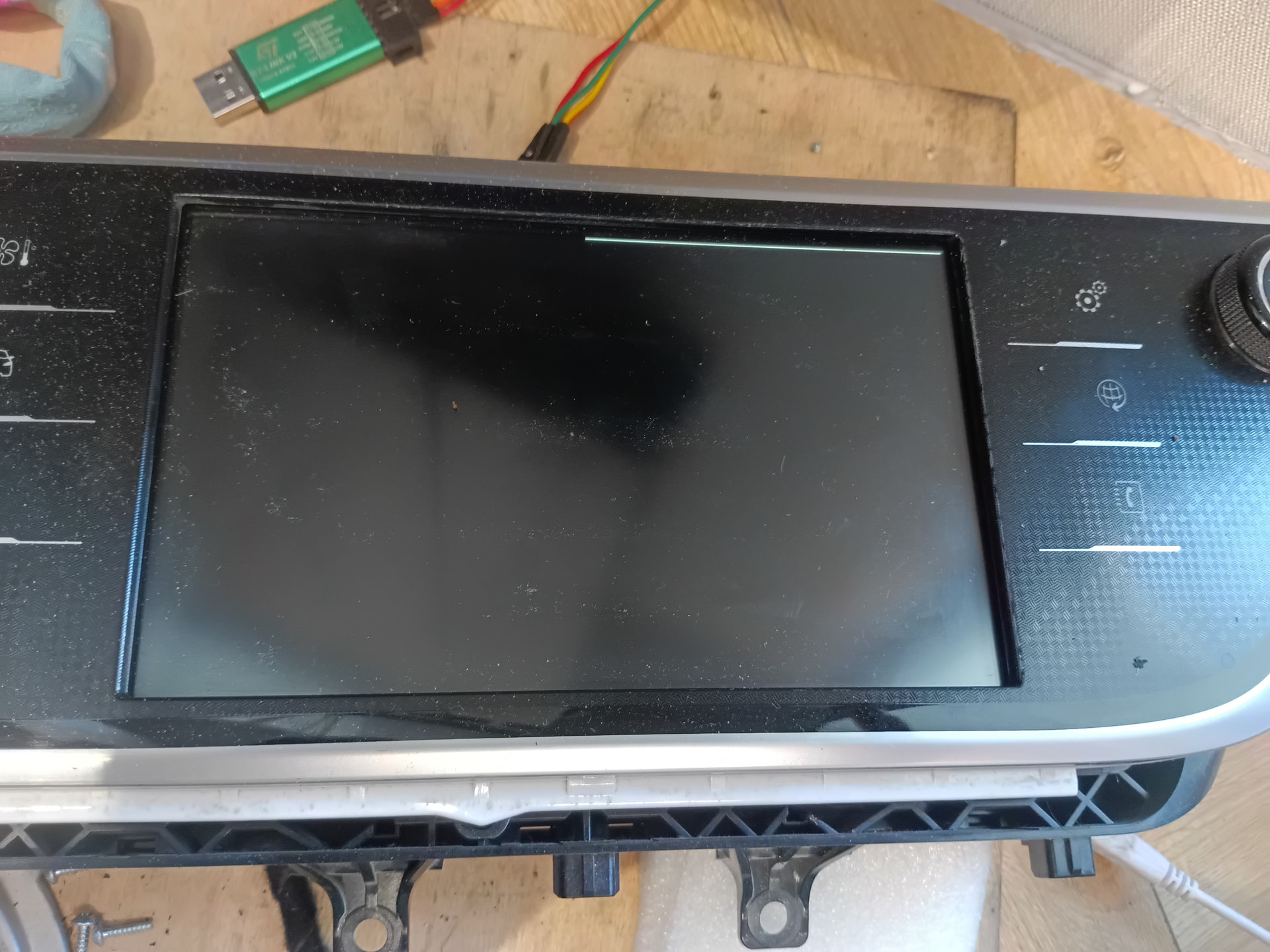

белая полоса примерно во второй строке с середины. сначала думал что это физ проблема дисплея, так как она стабильно присутствует всегда. Но потом подключил оригинальную магнитолу и увидел, что полосы то нет. И теперь нахожусь вступоре, так как не могу понять чем она вообще образовывается.
небольшая программа, заполняет FB монотонным цветом, полоса стоит колом.

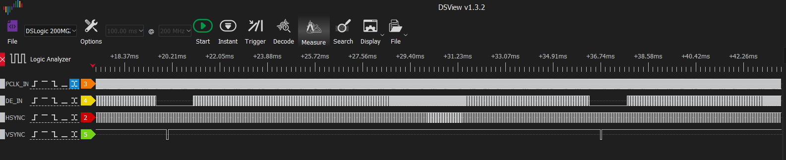

встал тапками на сигналы в мониторе. проверяю логическим анализатором, точность не гарантиуется, но всё выглядит достойно.
задающий генератор на приёмнике:
32 956 906 Гц ≈ 32,957 МГц

А в оригинальной магнитоле тоже провода по которым сигнал идет такой же мочалкой? Может, CLK поиграться, уменьшить. Ставлю на то, что если проваода сделать нормальными то пропадет помеха.
Нет конечно. Суть в том, что как раз clk трогать нельзя, он не может отличаться от приёмника более чем на 2%. Иначе приёмник не синхронизируется.
От мочалки с крестиком там особо не избавишься. Порт использует по порядку gpio0-21. А они разбросаны в перекрёстном порядке на разъёме. Вроде как можно некоторые переназначить, но не для того что бы выстроить в ряд, а для высвобождения пинов для других интерфейсов.

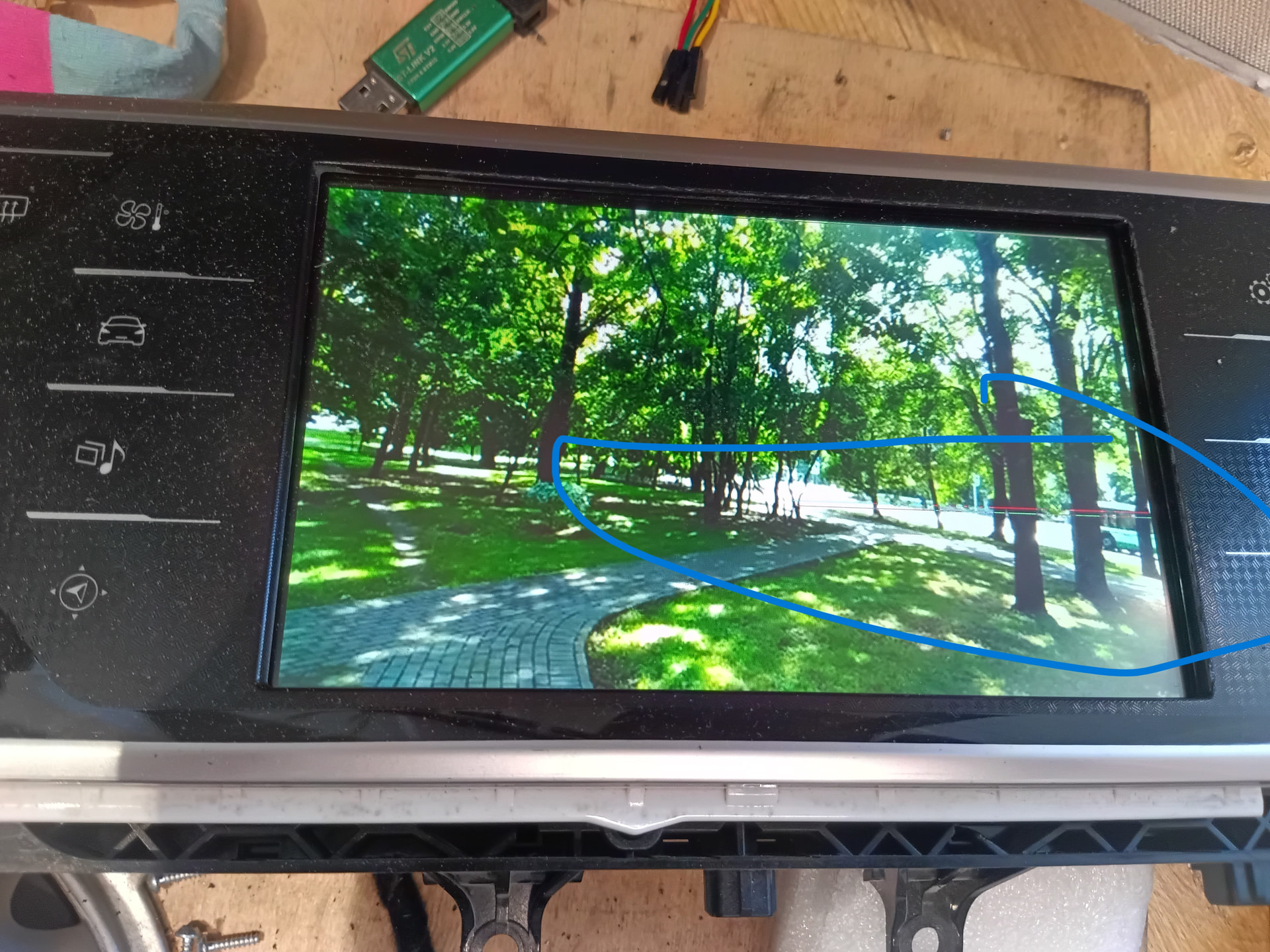

Поменял на
hdmi_timings=800 0 20 20 212 480 0 13 2 30 0 0 0 60 0 33000000 6 и верхняя полоска исчезла. Но иногда всё равно проскакивает, когда в изображении сбоит много строк.
Но даже если тайминги не верны, то само изображение как то не понятно ведёт себя. Проблема начинается в произвольном месте строки(там где преобладает белый) и до конца строки. То есть линии hsync vsync не участвуют в этот момент времени. То есть идут линии пикселя и clk. Если бы была наводка на h,v то тогда бы съехала следующая строка. Кроме того чтобы max передал h,v ему ещё надо подать сигнал DE. По сути двойная защита. Если предположить что поплыл джиттер clk, то просто съехал бы пиксель, тоже не вяжется.

ещё раз перепроверил по логическому анализатору с оригинальной магнитолой, всё совподает, кадр 552300 тактов.

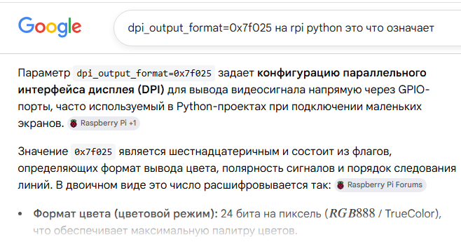

Ввёл в гугл - выдало , что это RGB888
Детальная расшифровка битов 0x7F025

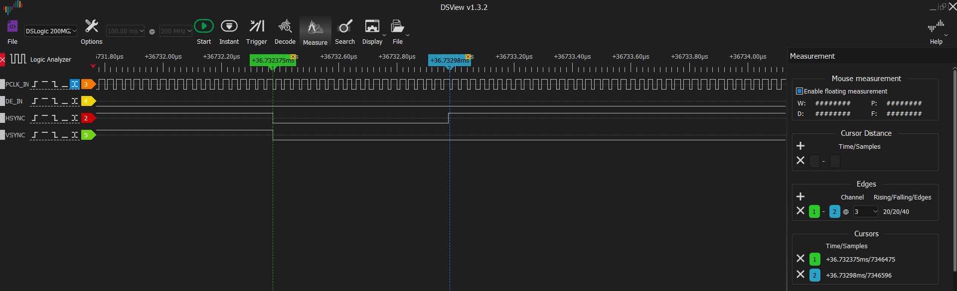

Я могу прикрепить файлы от анализатора если кто готов посмотреть. может я смотрю в книгу и вижу фигу
Ввёл ещё раз - выдало уже что RGB666. Так что, ложная тревога.
Показанная вами табличка не соответствует значению 0x7F025
Обратите внимание, что старший ненулевой бит в таблице это бит 22, то есть это шестой нибл. А у вас их всего пять.
Если я не обсчитался в битах, значение по таблице должно быть 0x777025
спасибо что откликнулись. Нет, старшие опущены. фазы(биты 20,21,22). по сути можно записать как0x0007F025. точнее у вас правильная мысль, но я уже пробовал жонглировать ими. по факту лучший вариант, это пока 7F225. здесь перевёрнуты все управляющие сигналы включая clk, что соответствует оригинальному виду сигнала из магнитолы. условно если я запишу 77F225, то я получаю картинку более похожую на 7F025, что логично.

ИМХО, надо смотреть схему(которую вы не выложили).
Какой кабель используете?
И, согласен с @vvb333007 , надо избавиться от кучи проводов, развести печатные платы.
мужики, спасибо что откликнулись. проблема была дейcтвительно в наводках. питание взял одной точкой с rpi. а на max питание 6 точек. в результате припаял все 6 точек массы на 6 точек колодки rpi и проблема исчезла.
Как то даже смешно
