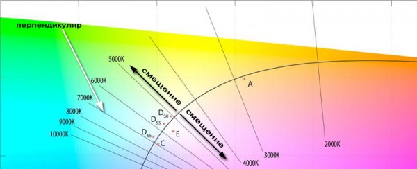

Тут вот пишут:
Цветовая температура – это температура абсолютно черного тела, при которой оно испускает излучение того же цветового тона, что и рассматриваемое излучение. Проще говоря, температура 5000К – это цвет, который приобретает абсолютно черное тело при нагревании его до 5000К. Цветовая температура оранжевого цвета – 2000К, это означает, что абсолютно черное тело необходимо нагреть до температуры 2000К, чтобы оно приобрело оранжевый цвет свечения.
И даже есть формула Планка, которая описывает кривую в цветовом пространстве, соответствующую цветовой температуре.
Вот данная кривая.
И, похоже, у нас есть проблема - кривая не проходит через область зелёного цвета. Тел, получивших зелёный оттенок вследствии нагрева, тоже не припоминаю.
Хотя, в стране бармалеевой все иначе, видать, и за 500р можно даже в таком заказчика убедить.

Не нашёл критерий, а нашёл бумажку, которая содержит достаточно других оттенков, кроме зелёного, чтобы “показать” цифирь 3200. Другая зеленая бумажка легко даст 4000 или 2500.
Сходи в магазин и посмотри на включенную лампочку с температурой 3000К.
Расскажешь потом - есть там сочная зелень или нет.

Посмотрел на лампочку, у меня такая дома есть. Нету зелени. Вообще. Наверное, всё таки разогревается до 3000 градусов, поэтому через зелень не переходит. А ты зелёные звёзды видел? Я нет.
