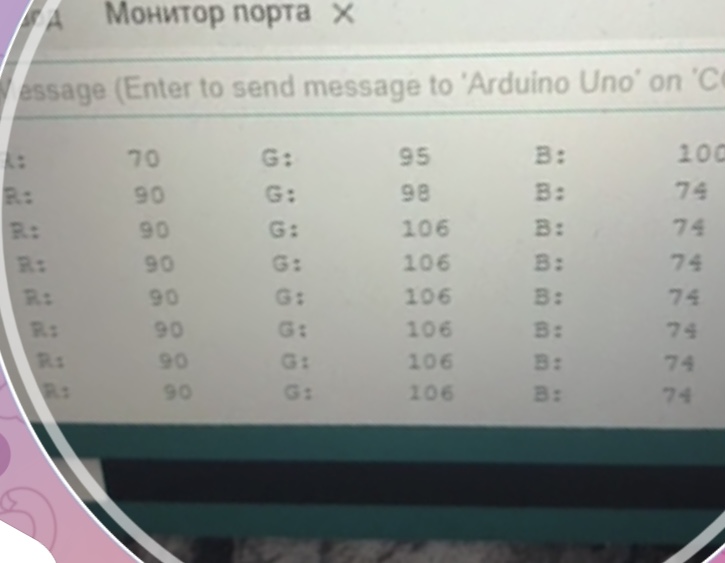

Вот я поднёс зелёный цвет (условно) и такие цифры вчера были , получается это из 3 значений цветов и есть нужный зелёный верно?
Так красиво у нас ещё дампы не выкладывали. Зачет, однозначно.
3 лайка
Все для вас господа)):laughing:
У тя горизонт завален…
А горизонт разве влияет на оценку цифр )? Ну если вам будет легче определить с профессиональной точки зрения эту информацию то вот горизонт выровнен
