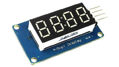

Помогите исправить ошибку
взято отсюда
https://www.youtube.com/watch?v=NJ0Ix7DhPEA&t=12s
Вот такая вот ошибка Как я могу исправить Заранее спасибо всем
pressureSensor:10:1: error: ‘TM1637’ does not name a type
TM1637 tm1637(CLK,DIO);

Максимка в том видео не рассказал что такое библиотеки и где их брать?
ну ладно, в честь праздника, изучай
так вот ошибка то написана, да а можно покрупнее написать, чтобы виднее было???, а то на экране плохо видно вопрос, не вмещается.
Как установить библиотеку написано здесь
Код который компилируется:
