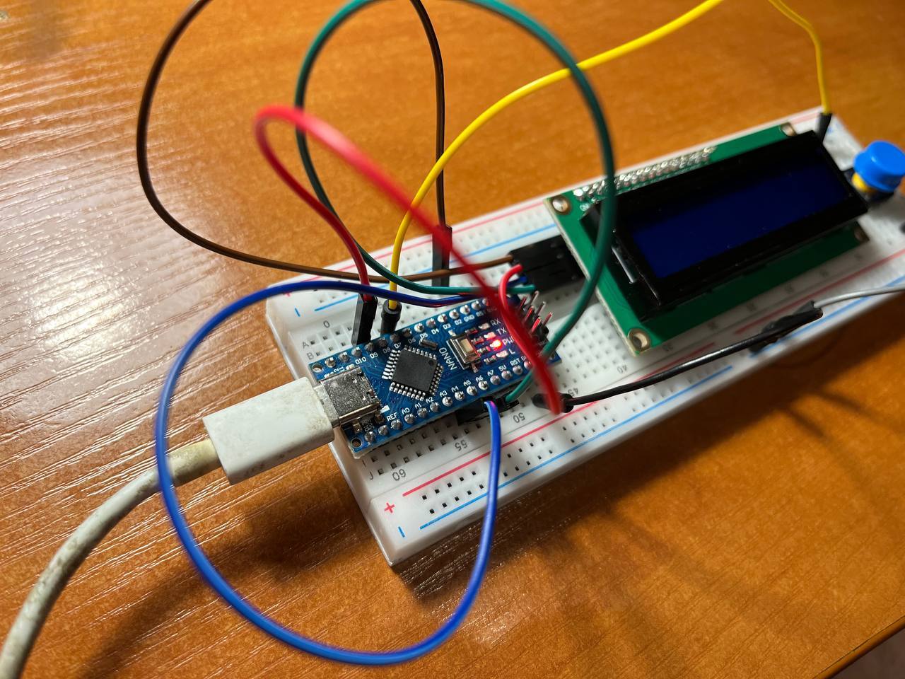

Всем привет. Потихоньку вникаю в ардуино, вот уже как неделю. Захотел написать скетч: при нажатии на кнопку экран бы включался и выводил “HELLO, WORLD !”, при повторном включении экран бы выключался. Взял готовый скетч для кнопочного управления и вставил туда элементы управления экраном. Однако всё оказалось не так просто, а моих знаний пока не хватает, чтобы понять, что не так. Ничего конкретного по проблеме в интернете не нашёл. Почитал и посмотрел про создание менюшек на LCD, но никто не управлял питанием через кнопку. Помогите, пожалуйста, написать адекватный код.

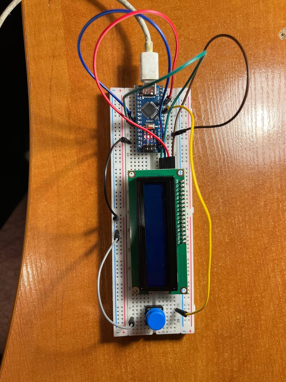

Снизу приложу код и фото самой схемы.
Использую экран LCD1602 c модулем I2C и плату Arduino Nano. GND подключен к земле платы, VCC к цифровому выходу 9 (по задумке с этого пина должно было поступать либо 0, либо 1 в экран, в зависимости от нажатия кнопки), SDA к А4 и SCL к А5. Сама кнопка через макетку подсоединена к земле (чтобы провода не заслоняли экран) и к цифровому пину 7 (в который с неё должно было поступать либо 0, либо 1).

В строке 13 ты не подаешь питание на дисплей, но далее проводишь инициализацию и включаешь подсветку, что нужно делать после подачи питания.

Даже не знаю, как Вы искали. В половине проектов с маломощными дисплеями, питание дисплея сделано от пина микроконтроллера и дисплей включается подачей HIGH на пин. А там уж подавайте этот HIGH хоть по кнопке, хоть по входящей смс-ке, это дело тридцать третье.

Не знаю сколько потребляет LCD, но учитывай это. С пина ардуины около 40 (или даже 20, не помню)мА можно… И каждый раз при подаче питания нужно заново инициализировать дисплей… не смотрел в код библиотеки, но скорее всего нужно.
Но может все таки не нужно полностью питание “рубить”, а просто “тушить” экран и “зажигать”… noBacklight(); и backlight();

Спасибо большое!
