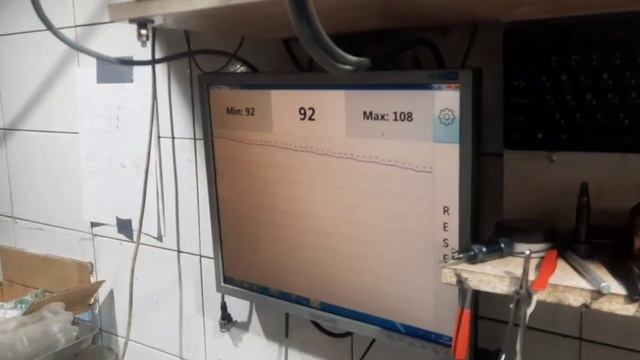

Не правы. Ардуино нужна для работы с датчиком давления, клапаном (регулятором давления), и управления форсунками. Программа бесплатная, но имеет возможность авторизации через телеграм. В принципе, уже всё готово и работает, осталось просто внедрить в программу которой все уже давно пользуются.
Так всё уже готово, осталось сделать только кнопку для прошивки в ардуино и всё это внедрить в программу которую вы видели. Через сторонние барограммы прошить не проблема, но хочется сделать так, как задумано.
Так уже работает, но хочется по другому. Со временем проблема, люди просят по быстрее, но придётся выпустить пробную версию, а потом доделать.
Нет, программа для сборки (ремонта) форсунок, а запчасти продавцы подгружают для удобства. Прошивки да, не так давно добавили, но эта тема недавняя, и она ещё сырая.
Программа БЕСПЛАТНАЯ. Запчасти может выставить любой продавец - БЕСПЛАТНО.
Прошивки также сможет выложить любой, даже вы, если умеете их делать.
Занимаюсь ремонтом форсунок. Программа сделана для удобства себе и коллегам.
Никто за её использование никто не платит, не пользователи, не продавцы запчастей, только я плачу за сервера, облака, …

не хотелось выставлять, т.к. ещё ничего не готово до конца, но не люблю много писать - проще показать.
