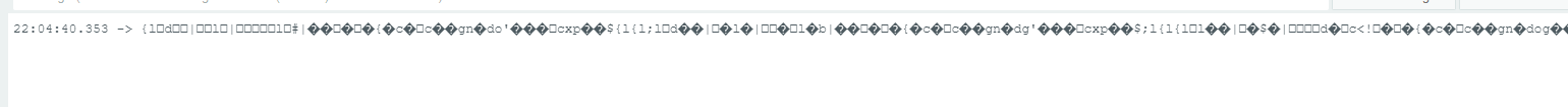

Помогите, не работает код на ESP8266D1R2Uno

После этого в сериал порте только
Рейты одинаковые
Беда :frowning:
Обратный апостроф - на клавише ё в английской раскладке
в отдельной строке
выстави скорость порта 115200
Connected to WiFi
IP address: 192.168.1.xxx
HTTP server started
pressed
Not connect
