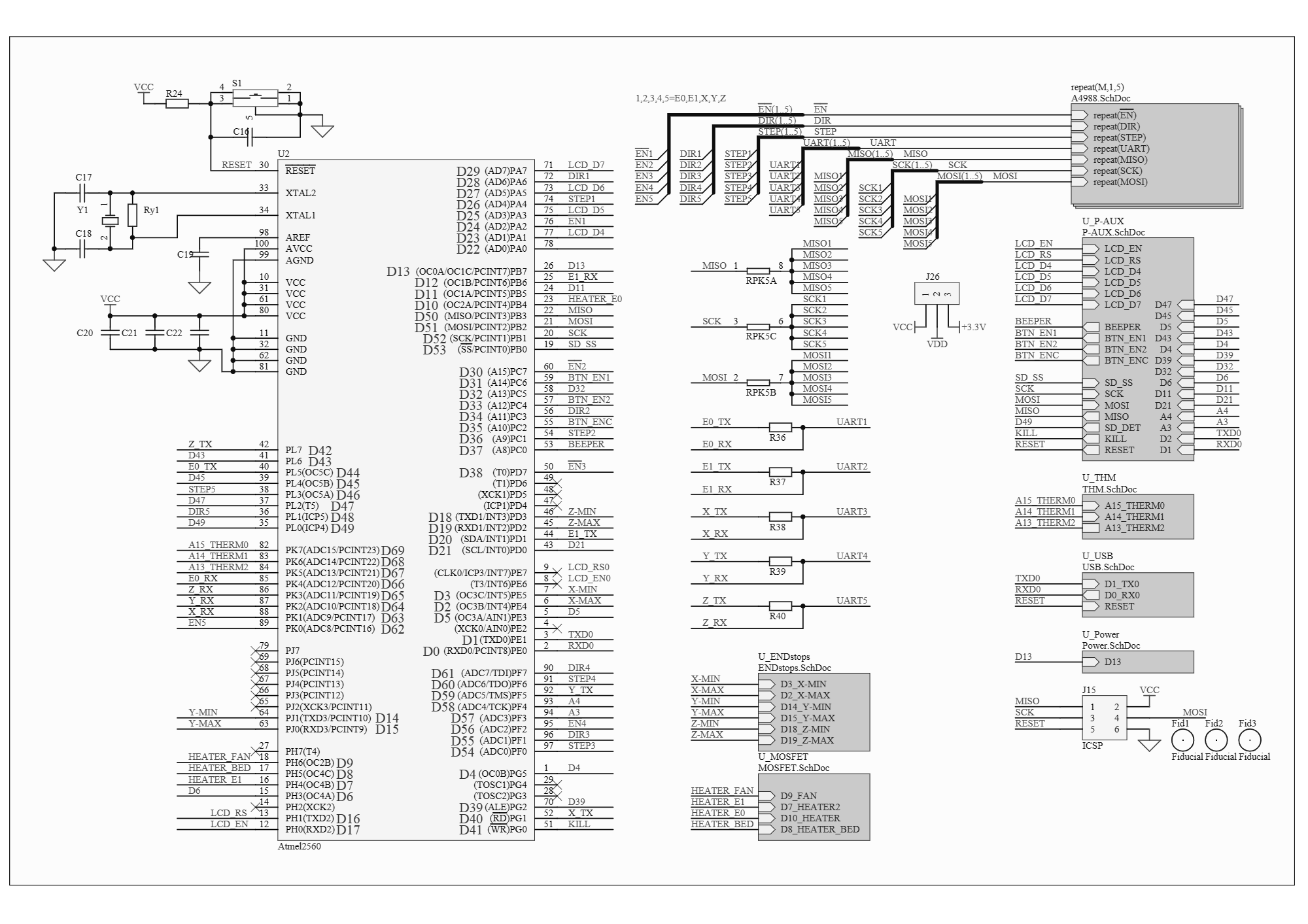

Помогите определить пины I2C на плате МКС GEN_L V2.1_001
Имею ввиду D20 D21 SDA SCL
Эту схему я вмжу… Я немогу определить в ней D20 D21 (аппаратные пины SDA SCL)

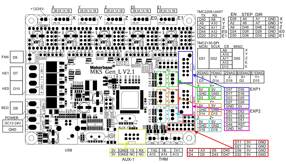

Тут я их вижу…
D20 - это TX E1UART (в верхней правой части), а D21 - квадратный пин над нижним правым отверстием.
