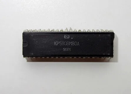

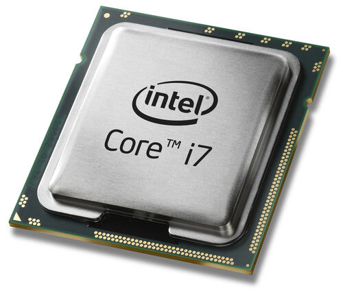

Вообще жеЮ вот это - микропроцессор:
а вот это - уже нет:
но маркетологи по-прежнему называют тот, что внизу, микропроцессором.
Терминология - консервативна.
