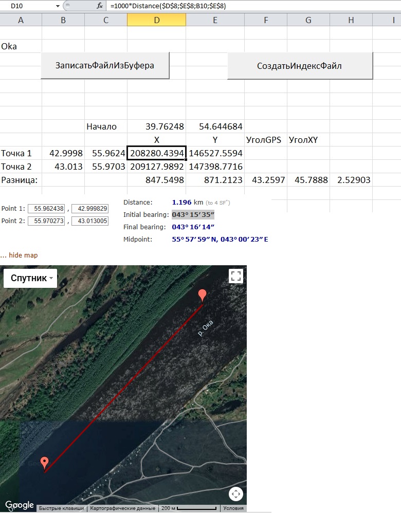

Начало 39.76248 54.644684
Точка 1 42.999829 55.962438
Точка 2 43.013005 55.970273
Начало - это точка старта, 0 в декартовой системе. Далее функцией Distance считаю расстояние по Х и по У для обоих точек. Как считаю: Для Х беру координаты начальной точки, широту начала и долготу точки. Для У беру координаты начальной точки, широту точки и долготу начала. Есть координаты ХУ двух точек. Считаю разницу d, угол = арктангенс(dY/dX) = 45.78875129
Но по онлайн калькурятору забивая туда GPS координаты получаю угол 43.25972222

Function Distance(lon1, lat1, lon2, lat2)
P = 1.74532925199433E-02 '// Math.PI / 180
d2 = 0.5 - Cos((lat2 - lat1) * P) / 2 + Cos(lat1 * P) * Cos(lat2 * P) * (1 - Cos((lon2 - lon1) * P)) / 2
Distance = 12742 * Asin(Sqr(d2)) ’ // 2 * R; R = 6371 km //???6364.181 - на нашей широте
End Function

Во первых, что и по каким формулам считает онлайн калькулятор ни я ни вы не знаете. Учитывается ли там магнитное склонение я не знаю тоже. Читайте про истиный, магнитные курсы.
Во вторых, после перевода координат в гномоническую проекцию у вас и карта (маршрут) и положение судна вообще никак с геокоординатами не связано. Вы работаете в х-у как в компьютерной игрушке на клеточках. Именно в этом суть упрощения и оптимизации. Вот зачем полезли в онлайн калькулятор? Что вам им посчитаный азимут дает, куда его в программу свою сунете?
Делайте так: начальная точка имеет декартовы координаты 0,0. Ориентация в этой точке осей по параллели и меридиану. Используете гномоническую проекцию в этой точке. Вычисляете декартову координату в гномонической проекции для второй точки. У вас все в метрах. Находите угол. На судне по компасу находите направление, корректируете на магнитное склонение и пилите по нужному азимуту на длину гипотенузы получившейся. По ходу корректируете свое отклонение от целевой точки (у вас будет угол сноса, естественно, из-за течения и ветра). Каждый прием своих координат переводите сразу в декартовы используя имеющуюся проекцию. Точку ее инициализации не меняете, по ней построена вся карта.
Для маленького судна курс (давайте так, по компасу на судне вы знаете направление оси катера) и путевой угол будут отличаться намного больше, чем вы сейчас ловите в своих “сравнениях”. Он вам будет служить всего лишь ориентиром, чтобы примерно в нужную сторону начать движение. Дальше дикая борьба с получением траектории по скачущим координатам и коррекция своего положения для удержания на оси маршрута. Вы еще не один клок волос на себе вырвете на алгоритме усреднения координат от спутника.
Есть формулы для расчета угла по координатам. Я пока до них не добрался, но видел их. Кроме того, я проверял несколько калькуляторов, они дают одинаковый результат. Вряд ли mr.John из Калифорнии будет учитывать магнитное склонение в Рязани. Но не суть. Хорошо, примем что не знаю.
Но проверит работу алгоритма мне как-то надо. Я не Бог, а всего лишь человек. И прежде чем выходить на воду пытаюсь убедиться, что моя программа работает верно. А как убедиться - ну, например, сравнить куда мы пойдем и куда рекомендуют умные дядьки.
Так я же вроде так и делаю. Ни?
Нашел угол. А верно ли я считаю - проверил. Разница 2.5 Это заставило меня задуматься…
Да, коррекция по ходу будет автоматически, т.к. 1раз в сек я получаю текущие координаты и корректирую курс. Но 2.5!? 2.5 Карл, откуда?
