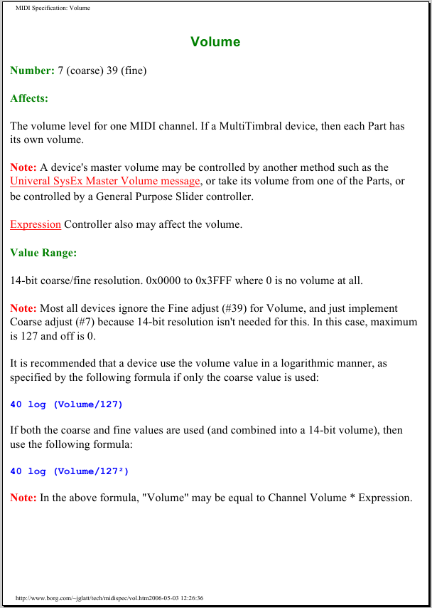

Таким образом, velocity - это overall volume of the note, а, следовательно, так же имеет logarithmic manner.
Миди - это всего лишь сообщение, передача параметров. Звука, а значит и громкости, может вообще не быть. Как в моем случае. Поэтому и написано “It’s up to a MIDI device how it uses velocity information”. В моем устройстве MIDI device = чип ItsyBitsy, и он использует velocity вот так: analogWrite(pin, velocity*2). Никакой нелинейности не прописано в стандарте MIDI, о которой вы говорили. Тем более в по отношении к соленоиду, если вы еще отмотаете диалог вверх. MIDI вообще не знает не про какие соленоиды.
MIDI не знает ни о каких чипах ItsyBitsy, но рекомендует, чтобы управление имело логарифмическую зависимость.
А Ваша реализация analogWrite(pin, velocity*2) этого не обеспечивает.
Это, конечно, Ваше дело, как и что делать в своем устройстве, но пренебрежение общими физическими принципами, как правило, ведет к тому, что устройство не выполняет свои функции или выполняет их неверно.
В общем, я, как потребитель, не хотел бы иметь дело с устройствами, сконструированными человеком, пренебрегающим основами.
Опять началось. Вы можете без вот эти деконструктивных уколов?
Кто рекомендует? Исходя из каких соображений? Почему именно логарифмическая зависимость? Откуда вы это взяли?
Конечно, пока не обеспечивает никакой нелинейности. Потому что 1) это следующий этап, когда я смогу в соленоид запускать большее напряжение. Вот тогда я и буду смотреть, как он себя ведет при разных уровнях посылаемой велосити и что-то корректировать до удовлетворяющего меня результата, 2) мне не требуется непрерывная зависимость, мне достаточно найти 10-12 дискретных точек. Для этого достаточно расписать 10-12 кейсов (условий): если велосити такая-то (или в таком-то диапазоне), то analogWrite(pin, такое-то значение)

Иди образовывайтесь. Не пишите здесь вашу чушь про MIDI. Вы вытащили откуда-то описание контроллера СС7 Volume и вещаете мне что-то про нелинейность совершенно другого параметра velocity.
Defined MIDI Controllers - смотрите номер 7, Volume (coarse)

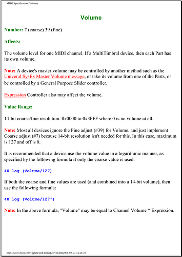

Цитирую по Вашей же ссылке:
It is recommended that a device use the volume value in a logarithmic manner, as specified by the following formula if only the coarse value is used:
40 log (Volume/127)
If both the coarse and fine values are used (and combined into a 14-bit volume), then use the following formula:
40 log (Volume/127²)
Note: In the above formula, “Volume” may be equal to Channel Volume * Expression.
Вы, читаете хотя бы то, на что сами ссылаетесь?
И кто Вам сказал, что velocity - это “совершенно другой параметр”? Я ведь специально привел второй фрагмент - как следует интерпретировать velocity.
