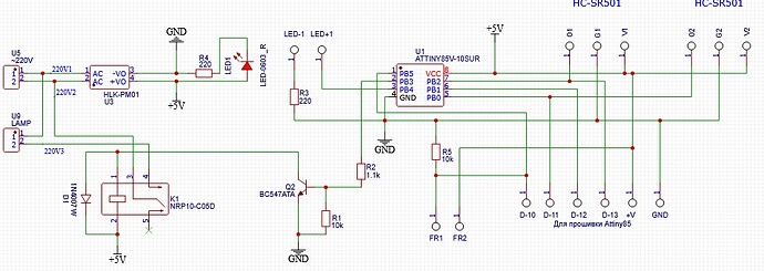

Помогите понять в чем ошибка. Attiny85 + HC-SR501 как-то странно запускается
Схема вроде простая. Тинька85 плюс 2 HC-SR501. И через реле лампа на 220В. Есть еще фоторезистор, что бы в светлое время не работала. Вот код:

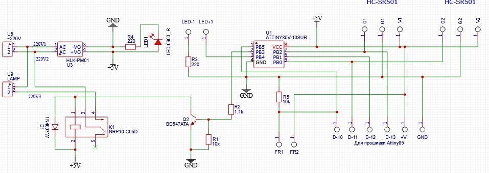

Вот схема:
Так вот. Как видно из кода, при подаче питания происходит калибровка датчиков движения.
Так вот работать схема начинает только когда фоторезистор освещен. Начинает моргать светодиод. И как положено проморгается 30 раз. Но т.к. светло датчики не работают. Если же свет выключить (закрыть фоторезистор пальцем), то схема работать перестает. Если закрыть фоторезистор во время калибровки (моргания светодиода), то он перестает моргать. Как будто питание отключается от Тиньки. Но оно есть, я проверял.

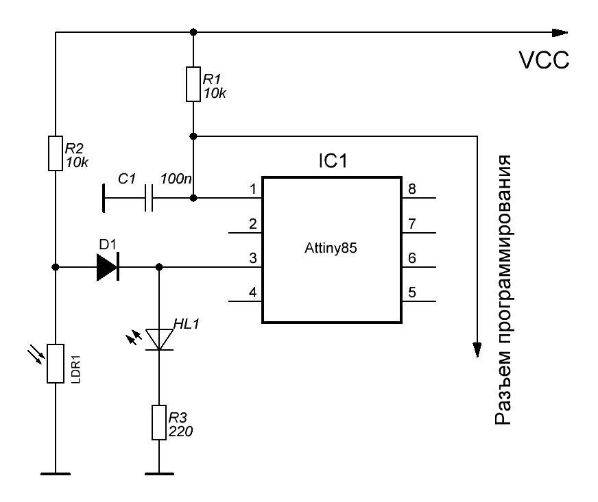

Когда фоторезистор освещён, у него низкое сопротивление. Т.о. на PB5/RESET от +5в высокий уровень и схема работает. Иначе происходит сброс МК от R5. Проверяется вольтметром на /RESET. Нужно или включить фьюз RSTDISBL, или изменить схему (лучше!), с тем что бы не срабатывал сброс.
Проще всего (но не лучше) увеличить R5 до несбрасывания при затемнённом датчике. Либо параллельно датчику резистор.
Мошт как-то так?
Думаю, @Green1 на верном пути.
@Delphin911 , а ты в курсе что ножка либо RESET, либо PB5? Если сделать PB5, то МК не сможешь больше прошивать своим программатором.

Изменить схему… PB1 у меня свободно. Но на нем нет аналогового входа. Это значит 2 дорожки резать и перепаивать. Блин! Почти месяц ждал эту плату с JLCPCB через какого-то левого чела, который безбожно дерет за доставку оттуда. Но все равно дешевле получается, чем в России заказать.
В принципе это конечно самое простое.
Но надо развиваться. Можете скинуть ссылочку, где хорошо про прописывание фьюзов написано. Так не хочется кромсать плату. К тому же таких фонарей в деревню планирую минимум 4, а платы уже пришли.

Т.е. я правильно понимаю, если как тут предлагают включить фьюз RSTDISBL, то прошить Attiny85 через Arduino я уже не смогу?
А вообще этот процесс включения фьюза он откатываемый? И насколько он трудозатратный? И вообще так можно: сначала прошить программу, а потом включить фьюз RSTDISBL. А потом если понадобится выключить его, прошить снова и включить снова.

Прошивая фьюз RSTDISBL, ты вывод делаешь обычным, не RESET. А без RESET прошивка через SPI программатором невозможна. Ежели через загрузчик Ардуинкой ИДЕ можно.
Если не хотите переделывать плату, то.
попробуйте записать загрузчик в Attiny85. И проверить загрузку через него. Скетч у вас маленький, места должно хватать. После проверки правильности работы загрузчика, проверьте удобство работы с загрузчиком без использования пина RESET. Если все устроит, то запрограммируйте фьюз RSTDISBL. После этого менять пошивку можно будет только через загрузчик.
Дополнение. В UNO bootloader выполняет загрузку только после RESET, поэтому если загрузчик для Attiny85 работает так же, то отключив RESET отключится и работа bootloader. Поэтому в исходном сообщении я и писал - обязательно проверить работу без использования пина RESET.

А точно можно будет через ардуинку шить? Там ведь тоже 1 ножка тиньки задействована.
Не точно. Поэтому я советую, сначала проверить, и только после проверки менять фьюз.
