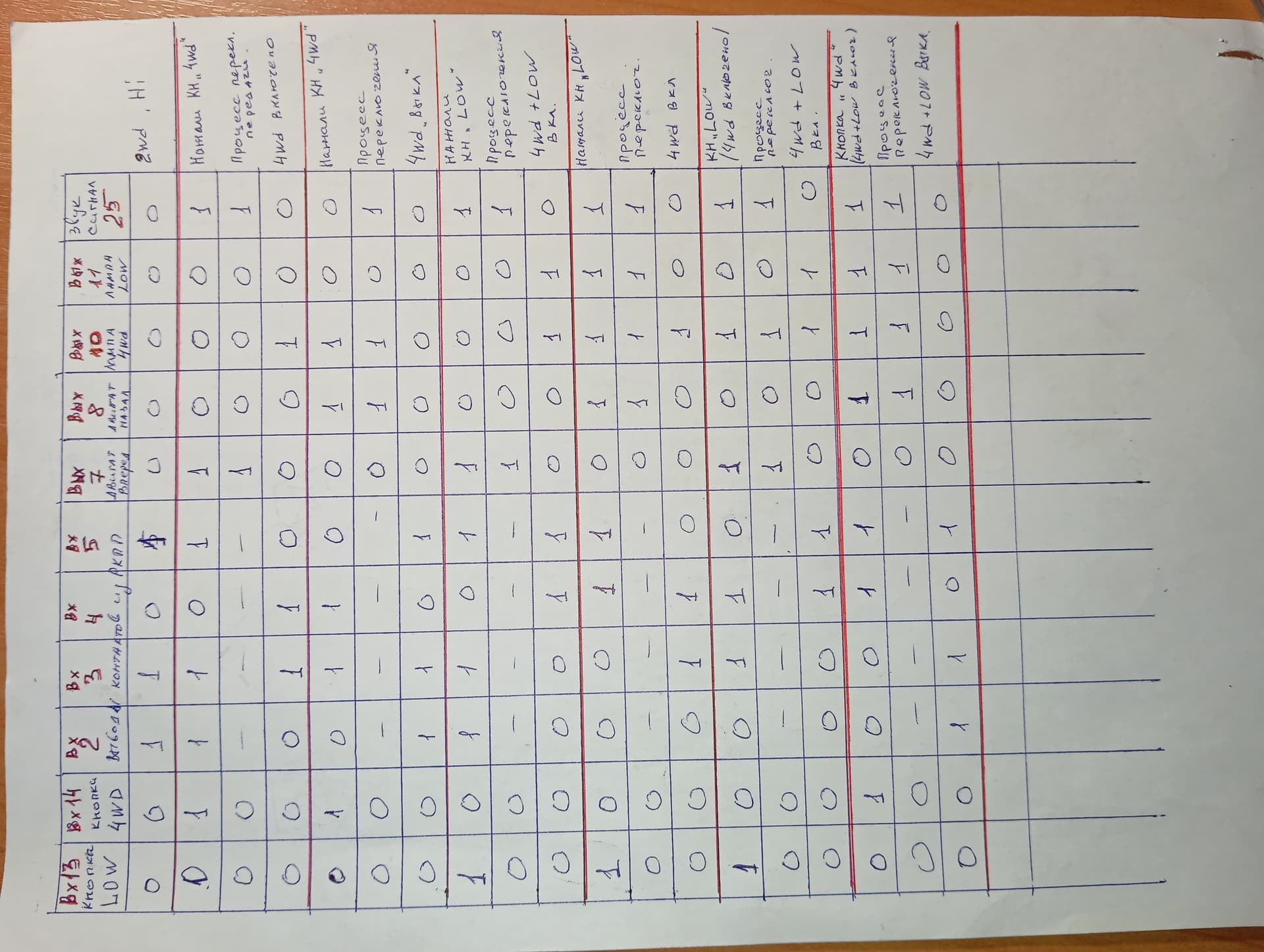

Вот-вот, с Вами завязывается конструктивный диалог. Как указать выполнение команды, пока не возникнут новые условия, нешависимо от исчезновения старых?
Вы же увидели мою ошибку в коде, неверную команду. :wink:
Пока по-русски. В виде вразумительной таблички.
Когда будет получен приемлемый вариант “по-русски”, можно будет переходить к варианту “на Си”.
Для того, чтобы писать/отлаживать программу, нужно четко знать, что именно она должна делать. Очевидно, никто из присутствующих не имеет ни малейшего понятия, что должна делать программа, которая Вам нужна.
Нет такой волшебной кнопки “сделать, как я хочу”. Поэтому “как Вы хотите”, Вам придется подробно сформулировать.
Чтобы программа работала, как надо, недостаточно устранить одну ошибку - исправить необходимо все. Но прежде, чем устранять, их надо найти. А чтобы найти, нужно знать, чем именно поведение программы отличается от желаемого. А для этого, в свою очередь, нужно узнать, каково желаемое поведение программы, а этого никто кроме Вас не знает.
Красиво сказано. Действительно, не подумал. Может быть так будет понятнее
